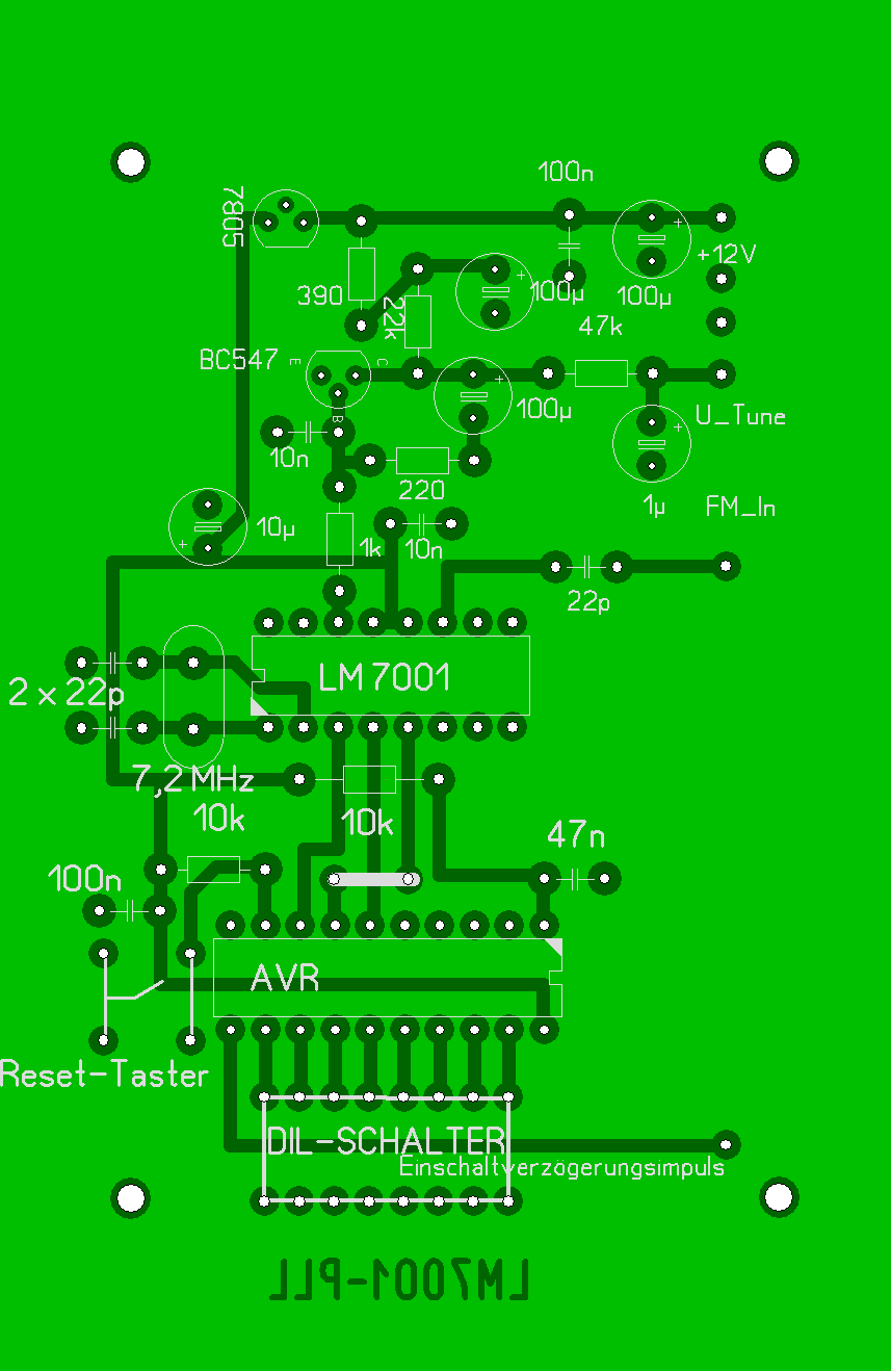

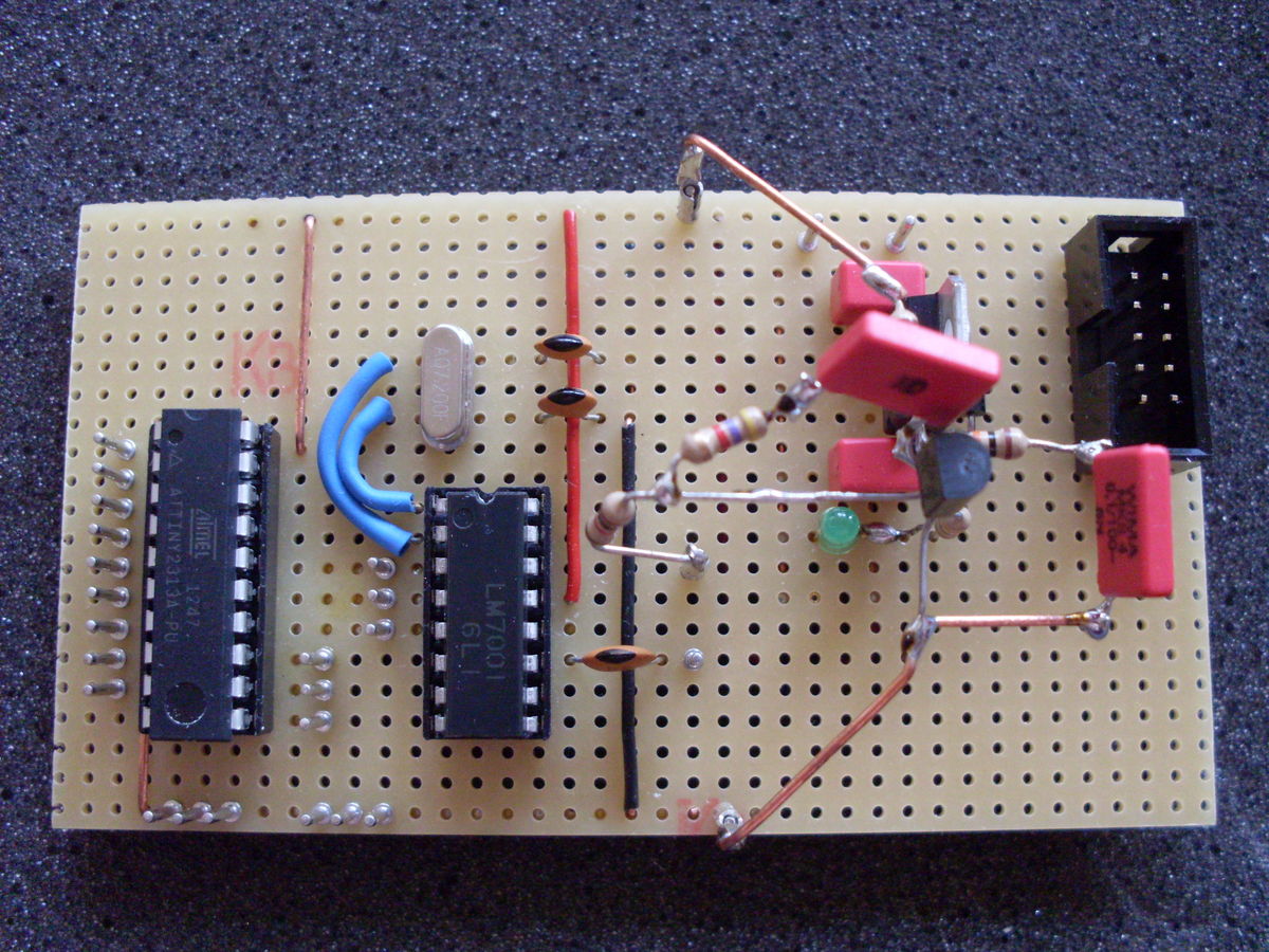

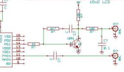

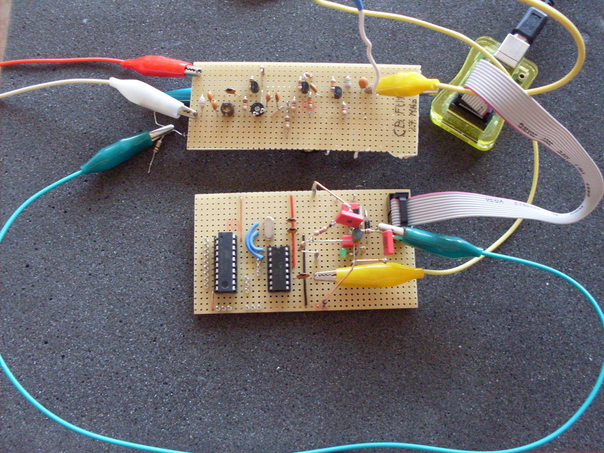

von A. K. (watt_ihr_volt)
Guten Morgen @all
Ich habe nun mal ein paar Bilder gemacht, damit der ein oder andere mal
schauen kann, ob irgendein Fehler erkennbar ist ...
Bild1:
Das PLL Modul mit Attiny2313 und LM7001, verdrahtet nach Datenblatt und
mit vielen Pins zur Signalabnahme, Tasten, LED's etc.
Bild2:
Die Anordnung zeigt die Verknüpfung mit dem Testsender. Das gelbe Kabel
nimmt die Frequenz ab und gibt Sie auf FMin am LM7001 weiter. Das grüne
Kabel gibt die Spannung von der Regelschleife zum Varicap weiter.
Varicap ist ein BB609 und hat bei 0V ca. 30 pf. Die Spannung geht von 0
- 5 Volt.
Bild3:
Hier sieht man die Regelschleife nach Datenblatt an PD1. Ob Sie nun
funktioniert kann ich nicht genau sagen. Ich hatte auch mal direkt am
PD1 Port mit dem Oszilloskop gemessen, weil dort ja im Prinzip Impulse
rauskommen ... Hier war auch nichts messbar.
So ich hoffe mal, das mir jemand helfen kann, ansonsten werde ich
alleine weitermachen müssen.
Das geht nicht mit einem NPN als PLL Amp, es muss ein FET sein, denn der
Ausgang des LM7001 ist ein Tristate und verlässt sich darauf, das im
hochohmigen Zustand der FET einfach die Spannung hält - im Prinzip wie
eine Sample&Hold Schaltung.
Ein BF245 oder BF256 tuts hier, ich habe in meiner LM7001 Schaltung
einen 2SK30 Audio FET genommen, weil ich die säckeweise habe.

Also das mit dem Transistor/FET ist mir nicht ganz klar ... Du sagst
zwar das der Ausgang ein Tristate ist, das klingt auch logisch, nur es
gibt eine andere Schaltung bei dem auch ein einfacher NPN Transistor
verwendet wurde > Siehe Anhang. Diese Schaltung funktioniert im UKW
Radio Bereich (selber aufgebaut und getestet) ... !!?? Leider konnte der
Erbauer auch nicht mit dem Code weiterhelfen, da er nur mit C, C++
arbeitet. Ich werde aber mal ein FET ausprobieren. kopfkratz

von tommy_v (Gast)
Sind da noch Bauteile auf der Lötseite?
Auf der Bestückungsseite sind jedenfalls keine Abblockkondensatoren.
Gut gesehen und kriegt von mir auch gleich mal +1, Daumen hoch!
So richtig HF-tauglich sieht mir der gesamte Aufbau nicht aus, auch wenn
es nur 27MHz sind.
Hi Jungs,
Ich möchte mich mal wieder melden zum Thema LM7001 PLL IC. Ich habe mal
kurz Pause gemacht, wie oben erwähnt und habe mir danach einen 32 bit
Logic Analyzer aus 4 mal 74HC595 zusammengebaut. War recht aufwendig,
aber sehr hilfreich. Ich habe damit den Datenstrom mit einem
Referenzmodul getestet und angeschaut und danach mein Bauwunder :).
Soweit scheint alles I.O. zu sein. Die Datenübermittlung ist
offensichtlich fehlerfrei. Wer Interesse an dem Logic Analyzer hat,
schicke ich gerne den Schaltplan zu, das mal nebenbei. Eine tolle Sache,
für Leute mit nicht so dickem Geldbeutel.
Als zweites habe ich mir mal den 27 Mhz Sender genauer angeschaut um zu
prüfen, was dort falsch oder fehlerhaft sein könnte. Es gab auf der
Platine tatsächlich einige Verknüpfungen die nicht sein durften. Es sah
unterhalb der Platine wie ein wildes Durcheinander aus ... Wer gerne mal
bastelt und testet wird dieses Schauspiel wohl kennen. Ich habe nun
nochmal alles sauber aufgebaut und kann nun die Sendefrequenz von ca. 25
- 29 Mhz mit 22 K Poti wunderbar regeln. Falls jemand fragt, wie ich die
Frequenzen ermittelt habe ... Über das Oszi und der dazu üblichen
Rechnerei.
Nun habe ich wieder alles zusammengestöpselt (LM7001 + Sender), wie auf
meinen Bildern zu sehen war. Das Ergebnis war folgendes: Die PLL scheint
zu funktionieren. Ich schreibe deshalb "scheint", weil die auserwählte
Frequenz, hier mal als Test 27,305 Mhz Kanal 30 irgendwie angesteuert
wurde, zumindest konnte ich schonmal am Oszi den Sinuswert in
Augenschein nehmen und den ungefähren Wert ermitteln. Der Sinus lag
irgendwie richtig, zumindest laut Rechnung war die Frequenz im Bereich.
Leider habe ich kein Frequenzzähler, die Oszi und Rechnungsmethode
sollte aber auch gehen.
Da auf meiner Testfunke (Stabo) der Kanal 30 aber nur ein Rauschen zu
hören war, konnte ich mir nicht erklären, warum auf dem Oszi der Wert
anscheinend korrekt ist, aber auf der Funke es auf dem Kanal rauschte,
Ich fand raus das es auf verschiedenen Kanälen (8,25,29) ein 50 Hz
brummen zu hören war, allerdings recht leise. (Das berümte brummen von
einem Netzteil kennt man ja). Nach einigen Kabel hin und her gewurschtel
war auf Kanal 30 manchmal ein Festes sauberes Signal zu hören. Ging ich
mit meiner Hand über ein Kabel oder über die Platine, ohne beides zu
berühren, kam es entweder zum Erfolg oder es ging in die andere
Richtung.
Ich dachte mir nun auch, wenn die PLL regelt, dann muss doch bei einer
manuellen Frequenzänderung z.B. durch Hand am Oszillator (Finger auf
Transistor) die Frequenz nachgeregelt werden. Dies tat es aber nicht!
Was ist denn hier die Ursache ??? Schlechtes Signal am PLL Eingang ???
Habs aber per Oszi angeschaut. Dort lag ein relativ sauberer Sinus an.
Die Phasenregelschleife habe ich von einer bekannten Website übernommen.
Diese Regelschleife hat auch ein ganz toller Mensch, Namens "eflose" auf
Youtube verwendet. Bei ihm hat anscheinend alles korrekt funktioniert.
Was könnte ich jetzt machen um rauszufinden, was nicht korrekt ist? Und
Bitte Bitte Bitte, erzählt mir nicht hohe Frequenzen = alles sehr
empfindlich = geschirmtes 50 Ohm Kabel verwenden etc. .... Dies ist mir
alles bewusst. Es ist nur ein Testaufbau ... Falls es nötig ist
irgendwas zu schirmen, dann werde ich es tun ... Dazu brauche ich aber
einen netten Rat von euch. So nun seid ihr dran ... :-)
Irgendwie komme ich mir so vor, als poste ich gegen eine Wand. Du hast
aber auch gar nichts von dem gemacht, was wir dir vorgeschlagen haben,
also z.B. mal mit dem TB Bit im Datenstrom gespielt oder gar die
Regelspannung der PLL gemessen.
Stattdessen tappst du immer noch im Nebel - und das, obwohl du da ein
Oszi stehen hast und mittlerweile einen völlig überflüssigen SIPO
Shifter (gut, da kann man ja was lernen).
Nochmal zum Mitschreiben - wenn die Regelspannung auf low hängt,
schwingt der VCO auf zu hoher Frequenz und kommt nicht mehr niedriger,
wenn die Regelspannung auf high klebt, findet der LM7001 keine Frequenz
zum Einrasten (Pegel zu niedrig am AMin/FMIn) oder der VCO schwingt auf
zu tiefer Frequenz und kommt nicht mehr höher.
Hast du den Ozillator jetzt abgeblockt mit Kondensatoren? Ist seine
Betriebsspannung sauber und brummfrei?
@Matthias Sch.
Hey Hey, immer schön ruhig bleiben ... woher willst du denn wissen, das
ich bestimmete Sachen überhaupt nicht getestet hab ??? Und solche
Aussagen wie
>da ein Oszi stehen hast und mittlerweile einen völlig überflüssigen SIPO
Was sollen denn solche Aussagen ... Ich musste doch mit einfachen
Mitteln rausfinden ob die Bitreihenfolge stimmt.
Mit BO1,BO2,BO3 und TB habe ich bereits rumgespielt. BO zeigt mir ja nur
an, ob das Raster richtig eingestellt wurde. Dies war der Fall. Mit TB
hatte ich auch ein 8 Hz Signal erzeugen können. Das dazu!
Mir gehts jetzt nur darum wie ich rausfinden kann, warum er nicht
regelt. die mittige Frequenz von 27 Mhz ist mit einem Poti einstellbar.
Laut Multimetermessung waren ca. 2,4 Volt ablesbar. Nun sollte doch der
IC in der Lage sein in den Schleifenfilter zu pumpen, bis die Spannung
erreicht ist. Ich habe als Schleifenfilter als zweite Möglichkeit diesen
integriert:
http://www.hobbyelektronikwerkstatt.info/pll/pll-schleifenfilter.php
Der IC sollte doch erkennen, welche Frequenz grade anliegt und
entsprechend positiv oder negativ pumpen. Mit 5V sollte es doch wohl
möglich sein die Frequenz zu erreichen. Wie kann ich nun testen, wo der
Fehler liegt? P.S. Ab jetzt nur noch sachliche und vorallem freundliche
Aussagen, Hilfestellungen sonst melde ich mich hier wieder ab ... :)!
Dann schreib das doch auch. Ich z.B. sehe doch nicht, was du da machst
und was du probiert hast, wenn du nix dazu schreibst. Du schreibst auch
nicht, ob du den Oszillator abgeblockt hast, was tommy_v schon vor Tagen
erwähnte, usw.
Viel Spass noch und ich bin jetzt weg hier.
