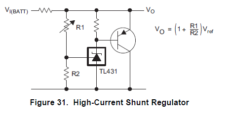

Hallo!
Im ausgeschalteten Zustand speisen bei meinem Roboter die Fahrmotoren
über ihre Treiber Spannung zurück in die Versorgungsrail. Ich habe noch
nicht gemessen wie hoch die Spannung beim manuellen Drehen der Motoren
ist, sie dürfte aber in der Nähe der Versorgungsspannung liegen, weil
die Power-On-LED etwa genauso hell leuchtet wie wenn der Akku
eingeschaltet ist.
Bisher habe ich damit keine Probleme, ich möchte aber trotzdem eine
Schutzschaltung einbauen. Auf der Suche nach einer möglichst einfachen
Lösung bin ich im TL431 Datenblatt auf einen Schaltungsvorschlag für
einen Shunt Regulator gestoßen (siehe Anhang).
Wie man sogleich merken wird, habe ich aber noch an verschiedenen
Stellen Verständnisprobleme :-)
1.) Ist der genannte Ansatz überhaupt der richtige?
2.) Ich glaube ich hab grob qualitativ verstanden wie der TL431
funktioniert. Trotzdem bin ich mir unsicher, wie die Schaltung zu
verwenden wäre. Sinn machen würde für mich nur, wenn sich die
Motortreiber bei V_i (siehe Skizze) und der Akku bei V_o befinden
würden. Dann würden der Widerstand nach V_i und der Transistor einen
Spannungsteiler bilden, der vom TL431 so eingestellt wird, dass bei
Überspannung an V_i an V_o nicht mehr als die gewünschte Spannung
anliegt. Im normalen Betrieb werden die Motortreiber von V_o aus
versorgt. Solange die Treiber nicht mehr Spannung liefern als der
eingestellte Wert, ist der Transistor hochohmig.  Ist das insgesamt so
korrekt?
3.)  Wie klein kann der Widerstand bei V_i werden? Da dieser zu einem
ständigen Energieverlust führt, möchte ich ihn möglichst klein halten.
Meine Überlegung dazu ist folgende: Wenn im Extremfall die doppelte
Spannung der Versorgung durch die Motoren induziert würde (ich glaube
nicht dass das passiert), müsste der Widerstand bei V_i und der des
Transistors in dieser Situation gleich groß sein. Würde ich durch Wahl
eines Mosfets mit sehr niedrigem R_ds_on den erstgenannten
Festwiderstand nicht auch sehr klein machen können?
Wie gesagt, ich schwimme etwas (sehr), bin als für alle Hinweise sehr
dankbar!

#4589685
Wenn dein Versorgungsrail ungefähr der Akkuspannung entspricht, kannst
du an evtl vorhandenen Schaltern eine Diode zurück zum Akku legen. Dann
speist du den Strom direkt zurück. Solange die Rückspeisung nur selten
passiert, braucht es keine Ladeschaltung.
Je nachdem was du zwischen Akku und System hast, könnte da schon eine
Bodydiode existieren.
Die saubere Lösung wäre ein Komparator, welcher das Rail überwacht, und
bei Überschreiten von xV einen dicken Widerstand zwischen Rail und GND
klammert. Dazu sollte aber dein System regulär 3..5 V mehr auf dem Rail
verkraften.
#4589804
Ja, das kann man so machen, mit einer Spannung die über der Akkuspannung
liegt (denn Ri des Akkus nache 0) und unter der Spannung ab der Bauteile
beschädigt werden.
Die Leistung der Motoren wird im Transistor verheizt, der muss das
aushalten. Man schaltet daher oft einen Widerstand in Reihe, der
verheizt besser.
Noch besser schaltet der Transistor (dann meist ein MOSFET) per
Komparator mit Hysterese den Widerstand, der dann in Impulsen den zu
hoch aufgeladenen Elko der Versorgung entlädt, Stichwort Bremschopper.
