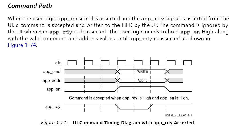

Ich frage mich wie ein auf 1-Setzen eines Signals 'A' programmiert
werden kann, welches vom Zustand eines anderen Signals 'B' abhängig ist.
Dabei soll das auf 1 zu setzende Signal 'A' nur 1 Clk, nach setzen des
Signals 'B' wieder rückgesetzt werden.
--> Wie z.b. im Userguide UG586 des MIG Version 2.4 auf Seite 162,
Figure 1-74.
Hier wird ein Signal 'A' gesetzt, während gleichzeitig ein Signal 'B'
rückgesetzt wird.
Nach Setzen des Signals 'B' ist dass Signal 'A' lediglich noch 1 Clk
lang auf 1.

Moderator (Firma: Titel) Persönliche Seite #4588897
> rückgesetzt wird.
Ist das Setzen des zweiten Signals nicht eher eine Folge des gesetzten
ersten Signals? Denn "gleichzeitig" gibt es nicht in der Hardware.
Sondern es gibt eine Taktflanke und einen Zustand davor, der zu einem
Zustand danach führt. Und dann kommt wieder eine Taktflanke... usf...
Du hättest da einfach einen Screenshot anhängen können...
Wie auch immer: was dort zu sehen ist, ist stinknormales synchrones
Design ohne jegliche Merker oder sonstwas. Der Code für diese Reaktion
ist einfach sowas:
 if rising_edge(SYS_clk) then
       if app_rdy = '1' then
           app_en <= '0';
       end if;
 end if;

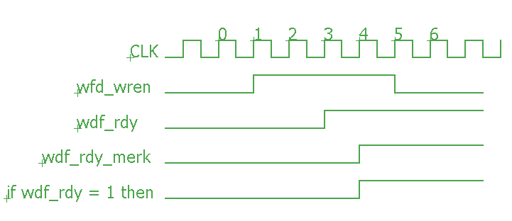

Gast #4588914
Zu einem Zeitpunkt x wird wdf_wren = 1 gesetzt.
Zum Zeitpunkt x+1,
soll für den fall dass wdf_rdy zu Zeitpunkt x = 1 war, wdf_wren = 0
werden.
falls wdf_rdy zu Zeitpunkt x = 0 war, so soll wdf_wren = 1 bleiben.
--> wdf_wren soll so lange auf 1 bleiben.
--> Bis festgestellt wird dass wdf_rdy im unmittelbar vorhergehenden
Zustand --> 1 war.
Meine Variante braucht 2 Zyklen, um wdf_wren = 0 zu setzen, nachdem
wfd_rdy = 1 ist.
Denn im Takt 4 wird der Merker erst mit 1 beschrieben.
Bis wdf_wren = 0 wird, braucht es noch einen Takt.
Ist der beigefügte Ablauf korrekt?
Und wenn ja, wie kann ein Rücksetzen von wdf_wren zum Takt 4 erfolgen?
Moderator (Firma: Titel) Persönliche Seite #4588922
Matze schrieb:
> Zum Zeitpunkt x+1, soll für den fall dass wdf_rdy zu Zeitpunkt x = 1
> war, wdf_wren = 0 werden.
Wenn ich nur das und genau das umsetzen soll und keine weiteren
Forderungen bestehen, dann könnte ich das so beschreiben:
       wdf_wren <= not wdf_rdy;
 end if;
> Zustand --> 1 war.
Ok, dann diese Beschreibung:
       if wdf_rdy = '1' then
           wdf_wren <= '0';
       end if;
 end if;
Kommt dir das bekannt vor? Ja, ich hatte es schon mal gepostet...
Dort steht: wenn zur steigenden Flanke vom Takt wdf_rdy high ist, dann
wird als Folge das Flipflop wdf_wren auf low gesetzt.
Gast #4589698
Nun, dann lass doch den Merker einfach weg. Dessen setzen führt erst die
Verzögerung ein. Ein gedankliches Problem dabei ist auch oft, ab wann
man die Takte zählt, bzw. ob man einen Zustand bei der Flanke betrachtet
(das ist ja die Aussage des Codes) oder ob man eine Änderung während der
Zeit zwischen zwei Flanken betrachtet.
In Deinem Code kommt etwas wie "state <= idle" vor. Du benutzt also
vermutlich ohnehin eine Zustandsmaschine. Das kannst Du ja nutzen, in
dem ein Zustand auch ein "Merker" ist.
Setzen wir voraus, Du kommst von einem Zustand "Initiate-Command" in
einen Zustand "Enabled-Wait-Ready" in dem wren bei Übergang dahin auf 1
gesetzt wurde und in dem Du auf 'ready' wartest. Etwa so:
state
Initiate-Command       wdf_wren <= '1'; state <= Enabled-Wait-Ready;
Enabled-Wait-Ready     if wdf_rdy = '1' then state <= Ready; else state
Ready                  wdf_wren <= '0'; -- rdy war im vorherigen Takt 1
                       state <= Following-State;
Following-State
Dieser Zwischenzustand Enabled-Wait-Ready sorgt dafür, dass noch ein
weiterer Takt vergehen muss, ehe wren wieder auf 0 gesetzt wird.
Das wäre wörtlich, das Verhalten, dass Du mit dem Satz: "soll für den
werden." beschreibst.
Falls aber wren bei dem nächsten Takt gesetzt werden soll, nachdem rdy =
1 geworden ist, dann lässt Du den Zwischenzustand einfach weg.
state
Enabled-Wait-Ready     if wdf_rdy = '1' then wdf_wren <= '0'; state <=
Following-State; else state    <= Enabled-Wait-Ready;
