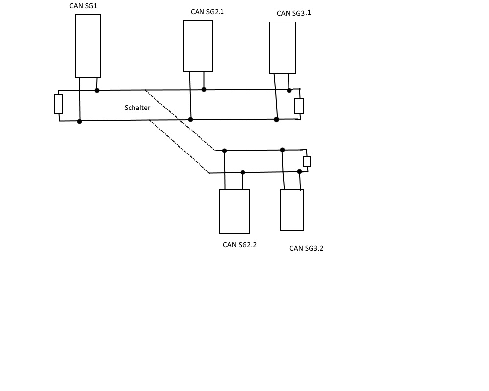

ich bin mir im klaren dass das Thema schon etliche Male, im Forum
durchgekaut wurde, jedoch habe ich nicht ganz das passende in der
Suchfunktion gefunden.
Ich will so etwas ähnliches, wie in diesem Beitrag erwähnt:
Beitrag "CAN-Bus mittels Relais umschalten?"
Jedoch kann ich am CAN Frame nichts ändern oder maskieren.
In meinem Fall darf, genau so wie im oberen Link der Basti(Gast) das
beschrieben hat, SG1 mit SG2 und SG3 kommunizieren jedoch nicht SG2 mit
SG3. Ich habe noch mal für das Verständnis eine Skizze angefügt.
Nun ist im dem Beitrag von 2013 von einem Relais die Rede, ich möchte
noch mal hinzufügen das beim zuschalten oder wegschalten ALLE
Komponenten vom elektrischen Netz getrennt sind, also ich schalte kein
CAN-Frame hin und her sondern, nur auf physikalischer Ebene, die
Doppelleitung.
Welche Relais wären für so eine Schaltung geeignet, könnte ich das nicht
etwas automatisierter, mittels TTL und µC machen.
Und ich habe die nötigen Grundlagen bin aber noch auf der Uni, CAN Bus=
Controler Area Network, BLA BLA, Doppeladrig Twisted Pair, besteht aus
CAN High und CAN Low Leitung, hat entweder 11 oder 26 ident. Bits, hat
einen SOF und EOF, bewegt sich im Bereich von 5V bis 0V
Und es geht um ein Projekt im Studienfach Digitaltechnik.

Wie sieht denn die Terminierung aus, wenn du SG2.2 und SG3.2 zu- bzw
weggeschaltet sind?
Warum dürfen denn nicht alle SG alle Nachrichten empfangen?

120ohm bleibt gleich, da einmal auf die eine Leitung geschaltet wird und
einmal auf die andere. Erst überlegen, dann Bild gucki gucki machen,
wenn nötig Brille aufsetzen!!

Dann schau du noch mal genau hin - das jeweils abgeschaltete Segement
ist nicht mehr korrekt terminiert. Die Frage ist u.a.: soll das
Restsegment noch funktionieren?
Und zur Frage:
-du kannst mit einem ordinären mech. Relais umschalten (würde ich
machen)
-du kannst PhotoMOS-Relais nehmen
-man kann auch was in der Art der Analogmultiplexer nehmen (4051 und
Konsorten), würde ich aber nicht empfehlen, ausser es ist rein
akademisch. In der realen Welt würde ich die nicht als Busschalter
benutzen.

Naja egal. Wie schaltest du denn das Relais um?
Sauberer wäre ein Gateway. SG1 ist beispielsweise an CAN 1, SG2.1 und
SG3.1 hängen an CAN2 und SG2.2 und SG3.2 an CAN3. Somit bekommst du
garantiert keine Error Frames oder sonstiges. Da du eh eine Logik
benötigst um das Relais zu schalten kannst du dir auch direkt ein
Gateway bauen.
Außerdem könntest du deinen Prof damit beeindrucken, mit einer Technik,
die schon zig Jahre in der Industrie verwendet wird....
Wenn die Studenten lernen würde wie man den CAN richtig benutzt und
nicht wie man ihn missbraucht, könnte man die den Absolventen auch was
anfangen.
Wie Mike gerade geschrieben hat nimmt man ein Gateway. Es gibt µC die
können ein einfaches  CAN Gateway sein ohne die CPU zu belasten, nur
durch Konfiguration.
Viele Fahrzeuge haben mehrere Gateways.
Und ein Netzwerkmanagement über das sich SG an und abmelden.
Absolventen die so was können  würde man direkt einstellen.
Und zu Relais
überlegt euch was ihr durch was schalten wollt
dann findet ihr aus den Millionen existierenden auch die passenden.
Übrigens bei keinen Relais steht das man damit CAN-Bus schalten kann.
weil das keine macht nicht weil sie es nicht können.

Damit sollten die Störungen, die ein Relais beim Schalten verursacht,
keine Rolle spielen.
> weggeschaltet sind?
Darauf bist du bisher nicht eingegangen.
In deinem Bild wäre das aktuell SG2.2 und SG3.2. Kommunizieren diese,
obwohl keine Verbindung zu SG1 besteht. Und ja, ich habe gelesen:
> SG3.
Das heißt zwar, dass sie sich nichts zu sagen haben. Das heißt aber
nicht, dass sie nichts in die Welt hinausposaunen, in der Hoffnung, SG1
zu erreichen.

Kommt auf das Relais an, wie lange die Störung anhält...
Dann ist noch die Frage, wie die aktuellen Error Counter stehen. Mit
etwas Pech (viel gespielt...) geht dein Sender in Error Busoff und
sendet nicht mehr.
Ich gehe davon aus, dass die Betrachtung der Störungen und dessen
Bewertung Teil der Aufgabe ist. Wäre ja sonst zu einfach...
Ich gehe auch davon aus, dass man bei der Aufgabe die Kabel ordentlich
verdrillt und am Ende terminiert. Und auf dem Weg zum Seminargebäude
nicht bei Rot über die Ampel geht ;-)
Da der/die/das TO den Bus im spannungsfreien Zustand umschalten wollte,
muss ja ohnehin eine Art Netzwerkmangement implementiert sein.
