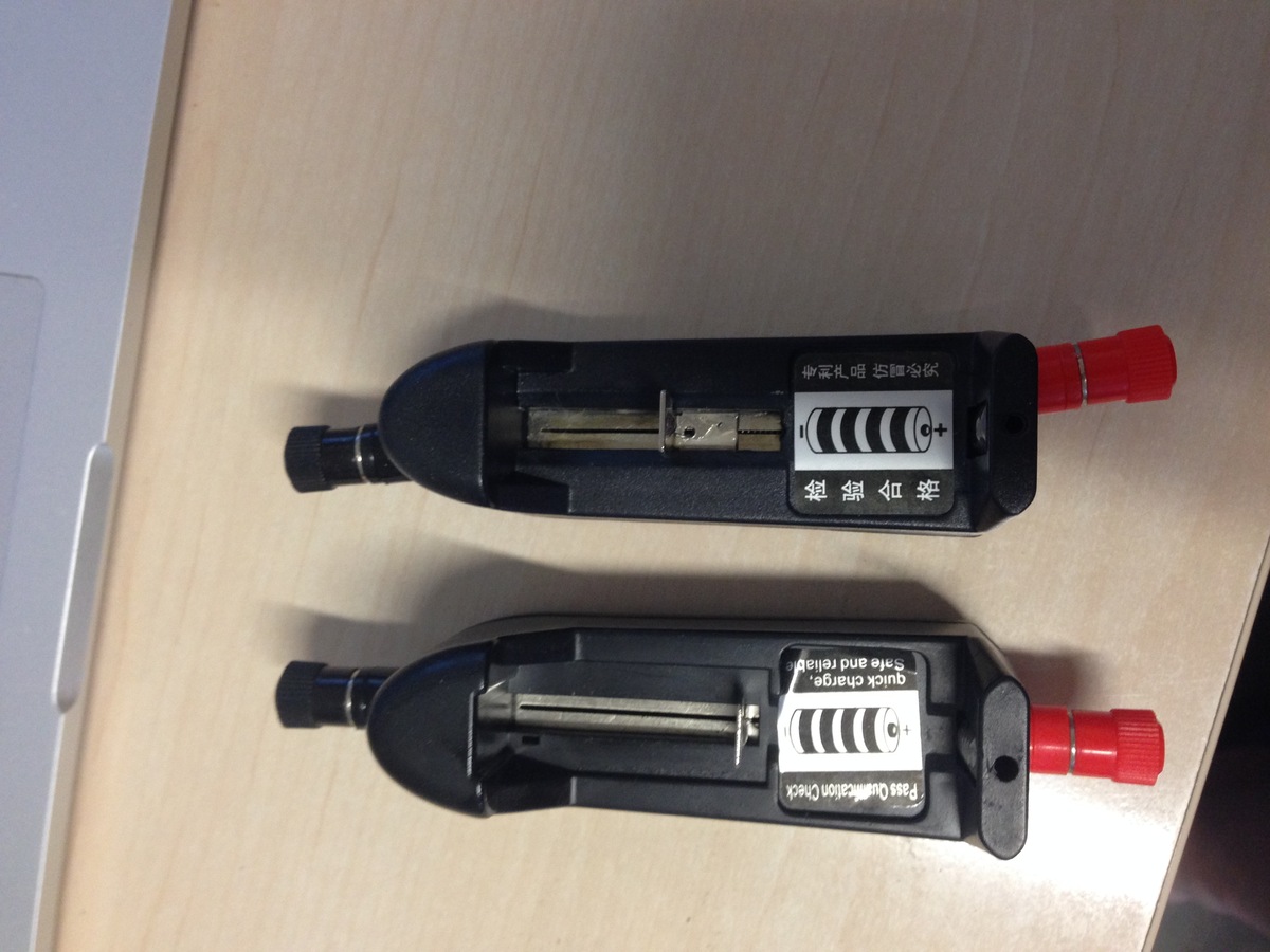

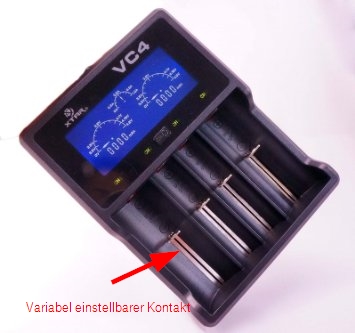

Hallo Zusammen,
ich bin seit längerem auf der Suche nach variablen
Rundzellen-Halterungen. Also quasi dem, was man in jedem üblichen
Akku-Ladegerät findet, ein Beispiel befindet sich im Anhang.
Mir geht es darum, dass z.B. normale AAA-Zellen und auch 18650
Lithium-Zellen in eine Halterung passen. Die gängigen Halterungen für
18650 wo die Batterie mit Federkontakten quasi "eingequetscht" wird
gefallen mir nicht, da hierbei die Isolierung und die Kontakte des Akkus
leiden.
Schön wäre eine Halterung wie im Anhang mit "Feder-Dorn", jedoch einzeln
und mit Lötfinnen o.ä.
Kennt jemand soetwas und weiß wo diese Halterungen erhältlich sind?

(Firma: port29 GmbH) Persönliche Seite #4590896
Lieber Anonym schrieb:
> Da hilft soweit ich weiß nur fertige Ladegeräte Z.b. Ebay 141939733324
> kaufen und zerlegen.
Genau das Problem hatte ich auch. Deshalb habe ich mir auch ein paar von
den China Müll 18650 Ladegeräten gekauft und mir solche Halterungen
gebaut. Und wenn man nicht gerade eilig hat, dann sitzen die Anschlüsse
auch mittig und nicht wie im Bild etwas seitlich versetzt.
#4595238
Hier die Vierfachvariante:
http://www.akkumaster.de/zubehoer.html
Ich habe so einen Einfachladeschacht mit Federhaken und herausgeführter
Zwillingslitze, die in zwei 4mm-Bananenstecker enden.
Das Ding habe ich vor mehr als zehn Jahren bei Conrad gekauft. Das war
ein Zubehörartikel für deren Ladecomputer mit Anschluss via 4mm-Buchsen.
Von der Microzelle bis zu 18650 passt physisch alles herein.
Kontakttechnisch passen nur AAA, AA und A herein, weil es auf der Seite
des Pluspols nur drei Kontaktkegel abgestimmt auf den
Batteriedurchmesser der drei obigen Sorten gibt. Der Federhaken hat drei
hervorstehende Zähne, die jeweils mittig auf den Minuspol klemmen.
