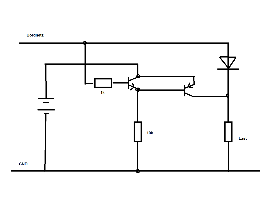

Mein Ziel ist eine einfache Akkuumschaltung, die erst bei Abschalten der
Boardspannung auf den Hilfsakku umschaltet.
Die Bordspannung wird automatisch nach einer gewissen Zeit oder bei
Unterspannung abgeschaltet.
Da der Hilfsakku verhältnismäßig klein ist soll dieser aber nicht
entladen werden solange das Bordnetz zur Verfügung steht.
Meine Idee ist im Anhang, funktioneiert aber nur bis zu einer geringen
Spannungsdifferenz. Ich vermute ich muss anders an die Sache ran gehen
... nur wie?

einige Fakten mehr wäre hilfreich.
Wie hoch ist die Bordspannung ?
Wie hoch ist die Akkuspannung ?
Wie hoch muss die Versorgungsspannung mind. sein ?
Muss die Umschaltung unterbrechungsfrei erfolgen ?
Die Idee von Stefan Us ist ein guter Ansatz.
Aber wie Sebastian Gerner richtig schreibt muss die Bordspannung höher
sein
als die Akkuspannung. Du könntest evtl. 2 Dioden in den Hilfskreis
einbauen
Wie wird der Hilfsakku geladen ?
Jörg

Scheinbar war mein Problem doch nicht so einfach zu verstehen. Ich
wollte eigentlich nicht so viel drum rum reden...
Also noch mal mit mehr Details:
Das Bordnetz ist mit nem normalem Blei-Säure-Akku ausgestattet mit
entsprechend hoher Kappazität (>=45Ah).
Der Hilfsakku wird wahrscheinlich ein Blei-Gel-Akku im einstelligen Ah
bereich, also relativ klein im Verhältnis zum Bordnetz.
Grundsätzlich soll der Hilfsakku VOLL geladen bleiben (knappe 13V
Leerlaufspannung) solange die Bordspannung ansteht, unabhängig wie hoch
diese ist. Die Bordspannung kann dabei durchaus bis auf etwa 11V
(besagte Unterspannungsabschaltung) absinken. Maximal können vom
Bordnetz die 14,4V kommen wenn der Motor läuft und die Lima lädt.
Die Ladung des Hilfsakkus erfolgt über eine andere Schaltung und nur
wenn der Motor läuft (Zündungsplus). Ich denke die Probleme mit
Blei-Gel-Akku an Blei-Säure-Akku sollten bekannt sein. Aus meiner Sicht
ist das aber an der Stelle mit den Verbrauchern unwichtig.
In dem einem Auto in dem ich die Schaltung verwenden will wird nach etwa
2 Stunden (oder bei Unterspannung) automatisch der Stormkreis
Beleuchtung und Steckdosen abgeschaltet. Wenn ich das richtig gesehen
habe ist das ein über das Komfort-Steuergerät geschaltetes
Stromstoßrelais. Die Idee diesen Impuls zu nutzen ist gar nicht
schlecht, nur Hilft mir das nicht bei dem anderem Auto das diese
Schaltung nicht hat.
Die Umschaltung muss nicht Unterbrechungsfrei sein.
Zu der Sache mit den Dioden: im Extremfall habe ich so 2V
Spannungsdifferenz, heißt einfach nur zwei Dioden fallen aus weil sich
der Hilfsakku mit auf gleiches Spannungsniveau wie die Bordspannung
entlädt. Mehrere Dioden in Reihe zu nehmen um das mit der
Durchlassspannung zu nutzen halte ich für Blödsinn, das fallen ja
tatsächlich bei Nutzung dieses Zweiges auch 2,7V über den Dioden ab.
Die Idee mit dem Relais: Ein normales Relais hat duchaus so 100-300 mA
Spulenstrom. Das ist mir zu viel. Das kann doch eine el. Schaltung
sicher besser, meiner Ansicht nach duchaus mit <1mA.

Wenn die Zündung an ist, sollte der Stromverbrauch des Relais keine
Rolle spielen. Wenn die Zündung aus ist, hast du deine 2 Stunden
Begrenzung, so dass die Stromaufnahme des Relais auch dann unkritisch
ist.
Wenn die Umschaltung auf den Hilfsakku aktiv ist, nimmt das Relais gar
keinen Strom auf.
Ich sehe da keine Problem. Klar kann man die Stromaufnahme reduzieren,
aber wozu? Der Hauptakku könnte das Relais hunderte Stunden versorgen.

Wenn der Hilfsakku vom Fahrzeug geladen wird und der Ladestrom höher
ist, als der Laststrom, dann brauchst du gar keine Umschaltung. Dann
betreibe die Last einfach parallel zum Hilfsakku.
Es fehlen immer noch eine Menge Infos, um eine gute Lösung zu
erarbeiten.

Wie wär's mit zwei anti-seriell geschalteten P-Kanal MOSFETs als
Hilfs-Akku Schalter, deren Gate durch die Bordnetz-Spannung angesteuert
wird? Wenn's nicht gerade Logic-Level FETs sind, brauchen die schon
etwas mehr Ugs, als  2V zum Einschalten. Notfalls kann man aber auch
noch einen Spannungsteiler spendieren, so daß der Hilfsakku erst bei
kleineren Boardnetzspannungen aktiviert wird.

Nils S. schrieb:
> Bistabiles Relais.
Eben. Hatte ich zwar nicht so genau spezifiziert, aber der TO hat ja
auch seine Anforderungen so deutlich klar gelegt.
Man kann ja auch, wenn es kein passendes Relais gibt (habe das noch
eruiert), durch eine entsprechende Schaltung halt ein bistabiles Relais
(Schließer) ansteuern.
Es gibt auch Relais die nur einige Milliampere benötigen.
Der Vorschlag mit dem bistabilen Relais wurde schon gemacht. Das
benötigt nur
zum Umschalten < 0,5 Sec. etwas Strom.
Eine weitere Möglichkeit wäre ein Relais zu verwenden das einen Wechsler
bzw. Öffner mehr hat als den Kontakt den du zum schalten benötigst.
Du schaltest einfach einen Widerstand in Reihe zur Relaisspule - der im
Ruhezustand des Relais durch den Öffner überbrückt wird. Wenn das Relais
nun anzieht liegt der Widerstand in Reihe zur Spule und verringert den
Strom.
Das Relais benötigt nach dem anziehen ja nur noch die Haltespannung und
damit einen geringeren Strom.
