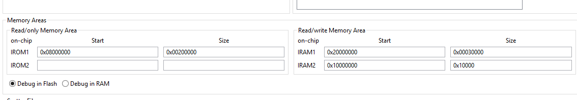

Habe ein Problem mit einem STM32F429Zi (2 MB flash) und Coocox. Ich habe
ein Programm mit vielen Daten welche als const-Variablen gespeichert
werden.
Ab >1 MB Programmgröße ist flashen noch möglich aber verify endet mit
einem "fail".
Als Programmieradapter nehme ich den STLink auf dem Discovery-Board.
Hat jemand eine Idee woran das liegen könnte?
Anbei noch die festgelegten Speicherbereiche, das müsste so aber passen.
Danke für alle Hinweise!

Welches Coocox? F429 sind erst seit v2 dabei. Vorher gab es nur 1 MB für
die 429.
