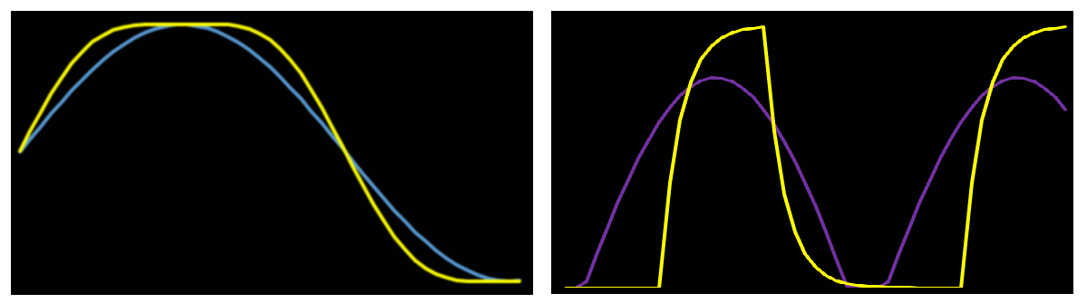

Ultraschneller Komparator oder Schmitt-Trigger?

von J. S. (engineer) Benutzerseite
Harald W. schrieb:
> Sin schrieb:
>> Dein 50Mhz Signal mit einem 100MHZ Signal überlagern. Das Resultat
>> beider Spannung ist ein Signal was einem Rechteck sehr nahe kommt.
> Das glaube ich eher nicht. Wennschon, dann die dreifache Frequenz,
> aber bitte genau phasenrichtig.
Exakt, die dreifache Frequenz und zwar im Verhältnis von ca 9:1 für ein
flat top und etwas wie 1+(1/7) für die Grundfrequenz sowie 1/7 der
dritten.
Allerdings gibt auch das kein richtiges Rechteck und braucht irgendeinen
Mischer-OP. Einfacher fände ich, das Signal über einen buffer zu führen,
gleichzurichten und dann einen Komparator anzusetzen und den Takt per JK
zu teilen. Das gibt - auch bei einem unsauberen Comp und Rauschen -
einen guten 50:50.
