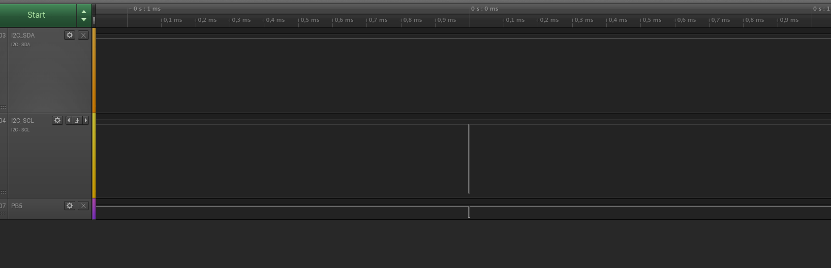

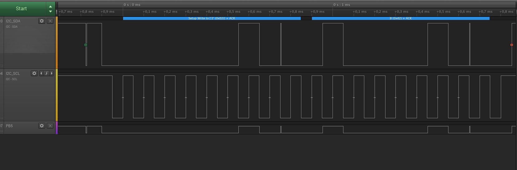

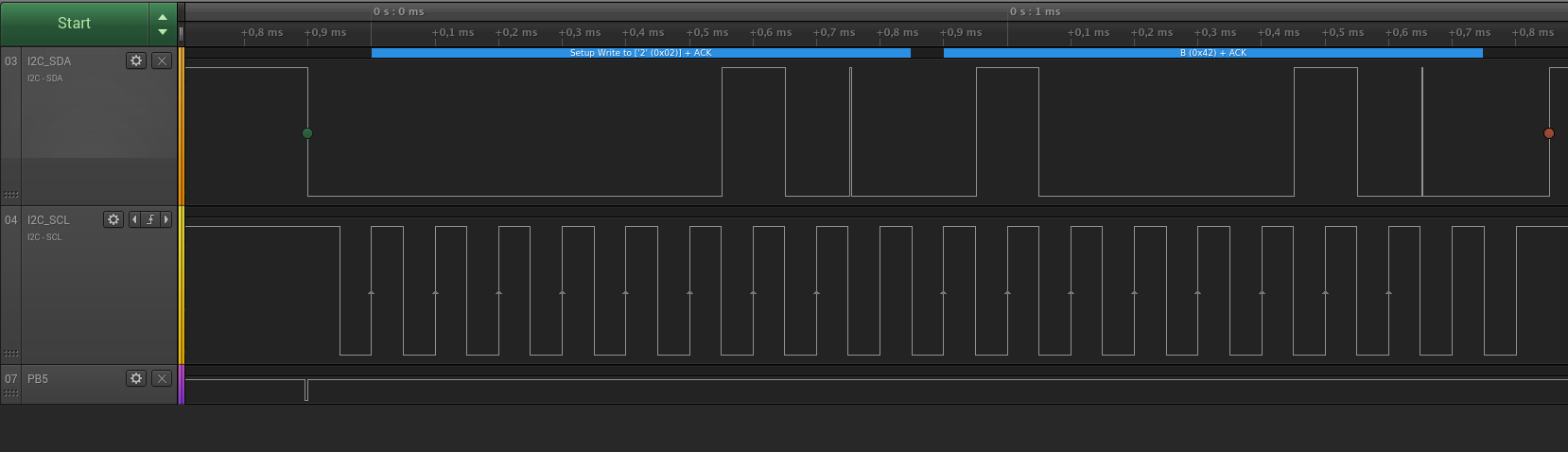

Auswahl_008 : PB5 nicht mit SCL verbunden -> keine Beeinflussung
Auswahl_009 : PB5 zum Test mit SDA verbunden -> Verbindung funktioniert
so wie erwartet
Auswahl_010 : PB5 mit SCL verbunden -> Pullup, ohne das ich noch ein SCL
ODER SDA sehe...
