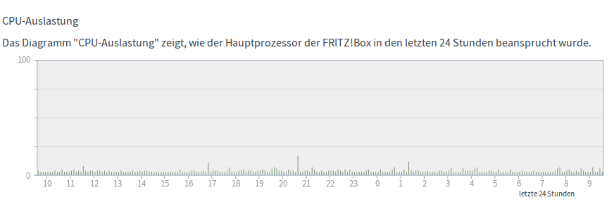

ich habe nun seit 4 Wochen eine Fritzbox 7490 mit einem VoIP Anschluss
bei der Telekom. Kann nur sagen, dass ich sehr zufrieden bin.
Hab dazu noch das neue FritzFon. Prima!
Läuft alles ohne Probleme, das Einrichten war easy, die Fritzbox wird
auch nicht sonderlich warm und ist auch noch lange nicht an der CPU
Leistungsgrenze.
