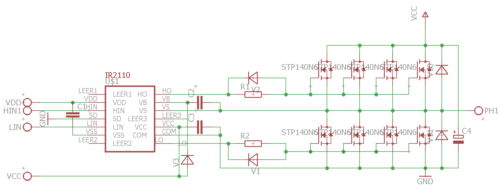

habe ein Problem mit einer Halbbrücke.
Als Treiber verwende ich den IR2110.
Mosfet ist der STP140N6F7 welcher 80 Ampere schaffen sollte.
Wird aber schon bei 6 Amps heiß.
Geschalten wird mit 10Khz was auch kein Problem sein sollte...
Der Einschaltvorgang beträgt ca 50ns
Die Spannung des Netzteiles bricht auch nicht ein.
Die Gate Spannung kommt 12V über die 12V Versorgung.
Geschalten wird eine Ohmsche Last.
Es wurde nur ein Highside Fet verwendet.
Den Schaltplan habe ich angehängt.
Gatewiderstand = 1 Ohm
Bootstrap C =1µ Folie und zusätzlich 470µ Elko Parallel (Nicht im
Schaltplan)
Danke im Voraus!
Beste Grüße
Daniel
von Klaus R. (klara)
Wie hoch ist VCC?
Wie hoch ist die Spannung über deisen Kondensatoren?
BTW: sollte Vss nicht auch mit Masse verbunden werden?
von Daniel B. (yzdani)
Danke für die Antworten
VCC ist 12V.
Spannung beim Bootstrap C ist 26V
Daniel R. schrieb:
> VCC ist 12V.
Das kann nicht sein, wenn du damit die Spannung über dem Bootstrap-C
meinst. Der lädt sich auf VCC - 0,7V auf. Unglücklicherweise heissen
sowohl die Lastversorgung als auch die Versorgung der Treiber bei dir
'VCC'. Ist das wirklich die gleiche Spannung?
Auf jeden Fall.
Hab am falschen Pin gemessen.
Es Handelt sich um einen Testaufbau VCC ist mit der Lastspannung
verbunden
VSS ist mit GND verbunden.
Hast du ein Oszi?
Direkt über dem Bootstrap Kondensator liegt VCC-0,7V. Der absolute Wert
gegen Masse hängt vom Pegel an Vs ab, aber Vb ist immer Vs+Vcc-0,7. Die
0,7V sind die, die an der Diode hängenbleiben.
Apropos Diode - was ist das denn für eine?

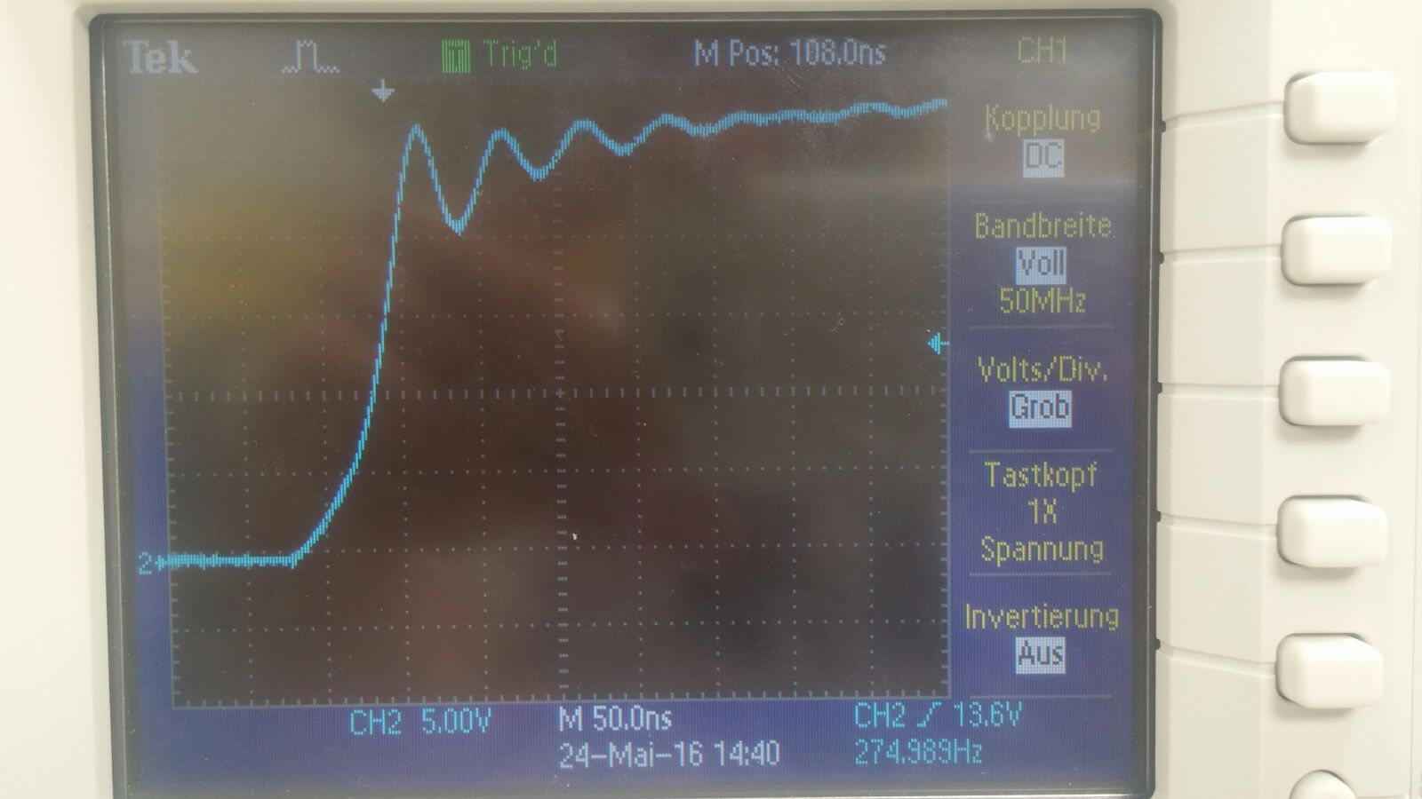

Ja
hier der Einschaltvorgang
Hier mal die Netzteilspannung (blau)
Und die Gatespannung vom Highside Fet (gelb)
von Joe F. (easylife)
In deinem Stromlaufplan allerdings nicht...
Überprüfe mal, ob der FET richtig angeschlossen ist. Wenn z.B. Source
und Drain versehentlich verwechselt wurden, ist er über die Body-Diode
ständig leitend.
Das ist u.U. etwas viel.
V_gs sollte +/-20V nicht über-/unterschreiten.
von Volker B. (Firma: L-E-A) (vobs)
Wie schaltest Du? Abwechselnd Low-Side und High-Side?
Der Bootstrap-Kondensator kann nur aufgeladen werden, wenn der
Low-Side-MOSFET der jeweiligen Halbbrücke eine ausreichend lange Zeit
eingeschaltet wird. Die Dauer muss zur Zeitkonstante von
Bootstrap-Kondensator und dessen Aufladekreis passen. Viel Kapazität ist
beim Bootstrap-Kondensator also nicht per se gut.
Grüßle,
Volker.
von Achim S. (Gast)
laut Oszi-Bildern aber nicht (da sind es knapp 300Hz).
Leider sieht man in deiner zweiten Messung die absoluten Spannungswerte
nicht (da der Nullpunkt nicht sichtbar ist). Man kann sie nur für die
Versorgungsspannung aus der Triggereinstellung ableiten.
Wäre ich an deiner Stelle, dann würde ich
- eine Messung machen, bei der Gate und Source des Highside-FETs
gleichzeitig sichtbar sind. Die y-Einstellung so, dass man die
Spannungswerte vernünftig ablesen kann (inkklusive Nullpunkt). Die
x-Einstellung so, dass man eine gesamte Einschaltflanke sieht. Und dann
noch eine entsprechende Messung für die Ausschaltflanke.
- eine Messung machen, bei der gleichzeitig die Gates beider FETs (High-
und Lowside) über mehrere Schaltperioden zu sehen sind (um eventuelle
Fehlansteuerungen zu erkennen).
- eine Messung machen, bei der gleichzeitig beide Gates zu sehen sind im
Bereich der Flanke (sowohl für Einschalt- als auch für Ausschaltflanke)
um zu prüfen, ob es zu Überschneidung kommen kann.
- bei allen Messungen den Tastkopf auf x10 schalten (nicht wie oben x1)
und den Bildschirm auf einen USB-Stick durcken lassen (statt ihn
abzuknipsen).
die 6A sind der Strom während der High-Phase oder der mittlere Strom?
Leitest du den Strom aus der bekannten Last ab (1Ohm bzw. 2Ohm, je
nachdem welche Angabe für den Strom du gewählt hast) oder misst du den
irgendwo mit?
Danke für die Ganzen Antworte!
Hab das Problem jetzt gelöst.
Was ich gemacht habe:
-Schaltung besser gestützt mit Folien und Elkos
-VCC und Brückenspannung getrennt
-RCD Snubber dazu gelötet (noch nicht Optimiert)
Ergebnis:
 ca 50 Grad Bei 30 Amps mit kleinem Kühlkörper
Strom wurde an der Netzteilanzeige abgelesen also denke ich er ist
gemittelt.
Dani
