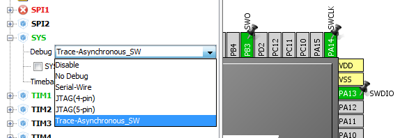

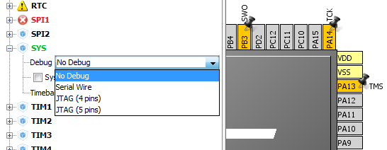

von dasrotemopped (Gast)
Hier mal die Screenshots zu CubeMX.
Wenn bei den Nucleo Boards so ein Fehler durchrutscht, dann lieber die
4-14 benutzen.
Gruß,
dasrotemopped.
>ist mit SWDIO/SWCLK/SWO angeschlossen
im CubeMX Projekt ist ein TracePin aktiviert, passt also nicht auf deine
Hardware
>startup glaube ich nicht
das ist die startup_stm32faaaxx.s
die initialisiert den ARM Core (Stack, Heap, IRQ Handler, Debug
Interface usw.)
Wenn die nicht zu dem HAL Code und User Code exakt passt geht viel
schief, ohne das der Compiler das merkt. Und die Software wird schnell
zur Sissi, wenn die Hardware nicht so reagiert wie erwartet
(HardFault/NMI).
Ein CubeMX Projekt von einer Ausgabe-IDE manuell umzubiegen auf eine
andere IDE erfordert viel Kenntnisse. Darum lasse ich da die Finger von.
Die einen schimpfen dann auf die IDE, die anderen auf CubeMX. Aber was
nicht passt, wird auch nicht passend gemacht(siehe Screenshot). So schön
eine kostenlose IDE ist, IAR und Keil würden pleite gehen, wenn da nicht
ein Vorteil existieren würde, deren Software zu benutzen.
Gruß,
dasrotemopped.

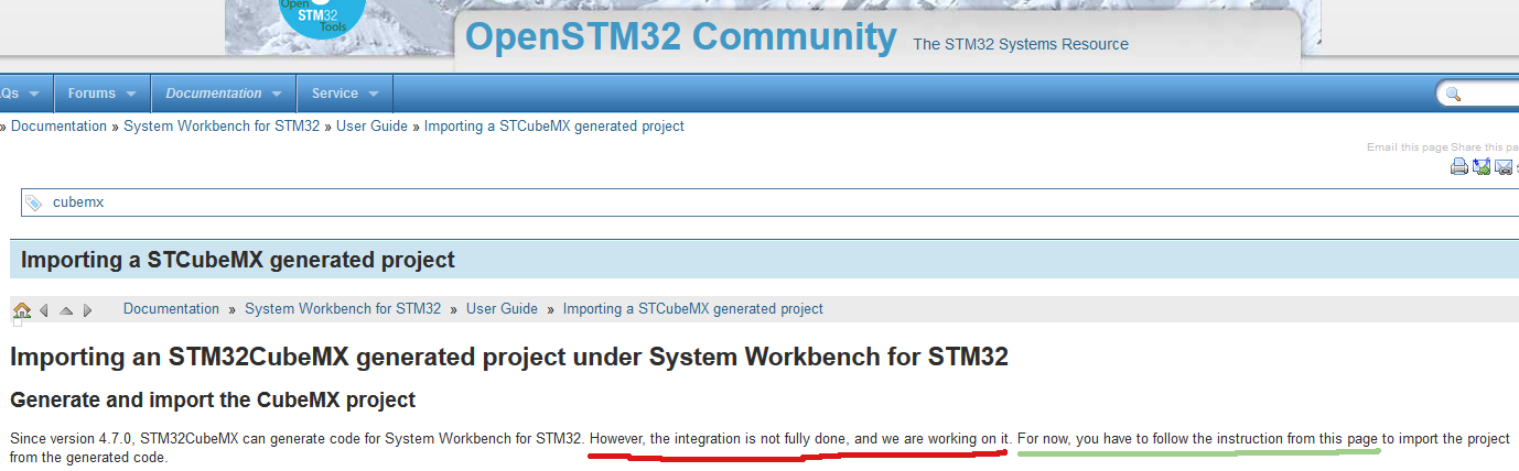

von "S"ehr "T"oller" "M"icrocontroller (Gast)
Liebes rotes Mopped,
ja sicherlich wäre es geiler, die originale IDE, also Keil, zu nutzen.
Ich wollte das ganze aber auch unter Linux am Laufen haben und außerdem
hab ich mit Eclipse schon öfters "herumgespielt".....
Na egal auf jeden Fall geht jetzt der Timer Interrupt jetzt.....
void TIM1_CC_IRQHandler(void)
wird aufgerufen.......
Ich habe das STM32CUBEMX Project einfach mal "ordentlich" in Eclipse
importiert, gemäß der folgenden Beschreibung :
http://www.openstm32.org/Importing+a+STCubeMX+generated+project
schon hat'S geklappt.......... ja ja jetzt kann ich mich endlich mit den
eigentlichen Aufgaben beschäftigen ;)
Vielen Dank für die Unterstützung soweit!
