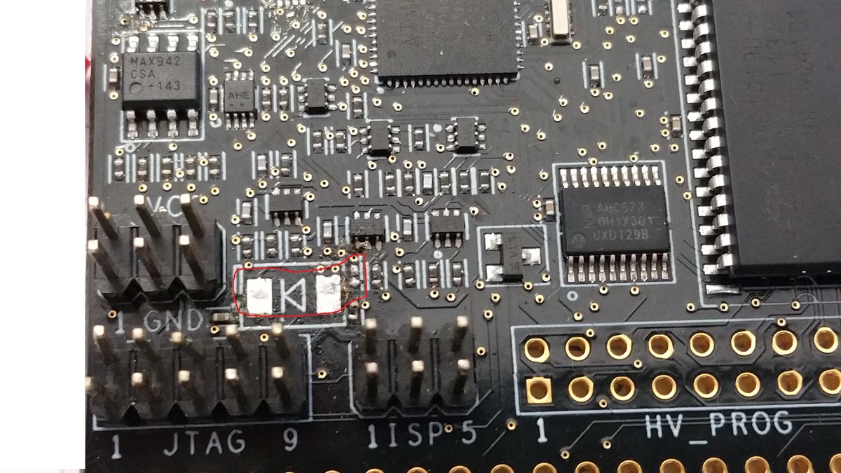

Hallo zusammen
Ich habe einen AVR Dragon, bei dem einen Kurzschluss zwischen Vtg und
GND war. Weil ich zuerst meinte, dass es die Verpolungsschutzdiode war,
lötete ich diese aus und mit ihr einen kleinen Widerstand gleich
daneben. Im Anhang ist ein Bild dazu.
Könntet ihr mir sagen, welcher Widerstand und welche Diode dies sind,
bzw. welchen  Wert sie haben?(Sind leider beide im Müll gelandet)
Im Internet etwas zu finden ist schwierig, da es keine offiziellen
Datenblätter gibt.
Den Kurzschluss konnte ich in der Zwischenzeit beheben.
MfG
Sehr viel wahrscheinlicher war es aber der TPS61020.  Die gängige
Reparatur dafür ist es, ihn auszulöten und zu überbrücken.  Er soll
die garantiert nur 4,3 V des USB auf 5 V anheben, da die benutzten
AVRs bei der gewünschten Taktfrequenz mindestens 4,5 V benötigen.
In der Realität ist aber erstens meist mehr Spannung vom USB da,
und zweitens laufen die AVRs natürlich auch mit 4,3 V noch mit
vollem Takt, es ist eben nur nicht garantiert.
