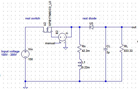

ich möchte einen Hoch-Tiefsetzsteller in LTspice simulieren. Mit idealen
Komponenten ist mir dies bereits gelungen. Ich habe mir im Internet
Modelle von einer realen Diode und einem realem Mosfet heruntergeladen.
Füge ich jeweils nur das reale Diodenmodell oder das reale
Transitormodel ein so funktioniert die Simulation. Füge ich jedoch
sowohl das Model der realen Diode als auch das Model des realen Mosfets
ein so bekommen ich bei der Simulation folgenden Fehler:
Analysis: Time step to small. time = 0.00040057 timestep: 1.25e-019
trouble with u2:dbody-instance d:u2:body
Da ich ein LTspice Neuling bin, bin ich nicht in der Lage dieses Problem
selbstständig zu lösen. Vielleicht hat jemand einen Tipp wie ich die
Simulation zum laufen bekommen.

PS. Ich habe gelesen, dass es auch weniger genaue Transistormodelle
gibt. Solch ein Model würde für meine Zwecke auch ausreichen.

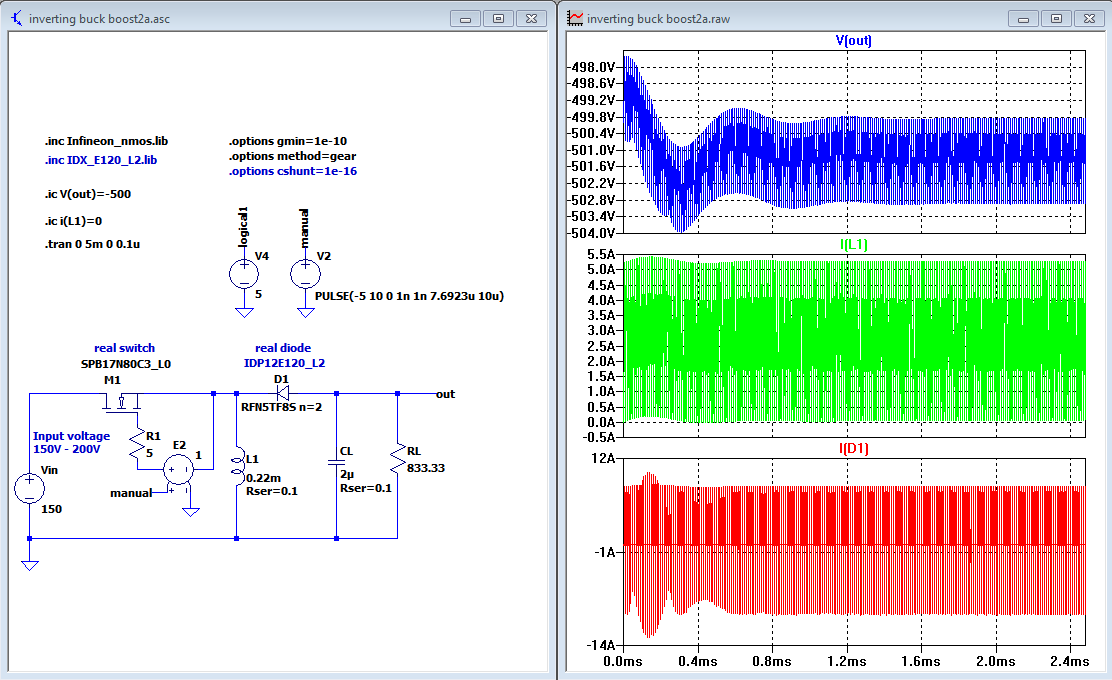

OP #4591156
Also ich glaube die Schaltung ist soweit in Ordnung, da ich sie ja
bereits mit idealen Komponenten simuliert habe. Das Problem besteht
einer Meinung nach in den Modellen bzw. in der Einbindung der Modelle
oder der Ansteuerung des Mosfets. Evtl. müssten auch die
Simulationseinstellung irgendwie angepasst werden?
#4591177
1.
Du brauchst für den NMOS-Transistor und die Diode kein Symbol erstellen.
Ctrl rechter Mausklick auf das nmos-Symbol im Schaltplan. Ein
Dialogfenster geht auf. Prefix:MN nach Prefix:X ändern. Fertig.
Genaus geht das mit Dioden, bipolaren Transistoren, ja einfach für
alles, wenn man ein Subcircuit hat.
2.
Infineon Mosfet-Modelle machen meistens so heftig Konvergenzprobleme,
dass man daran scheitert. In deinem Fall hast du Glück und es ist nur
die Diode "böse". Schau dir mal die Mosfet-Modelle und die Diodenmodelle
an. Das sind im allgemeinen Gleichungsmoster. Dafür war SPICE nicht
gedacht.
3.
Ich habe jetzt nicht versucht das Diodenmodell simulationsfreundlciher
zu machen. Da sollte mal Infineon an sich arbeiten, warum deren
SPICE-Modelle dauernd Konvergenzprobleme verursachen.
Im Anhang alles was man braucht. Extra Symbole benötigt man garantiert
nicht.
Helmut
OP #4591199
Vielen Dank für deine Hilfe. Die Simulation läuft jetzt wunderbar :)
Ich habe nur noch eine Frage zu der verwendeten Diode. Auf der
Herstellerseite habe ich mich für eine bestimmte Diode (Model:
IDP12E120_L2) entschieden. Die lib file dieser Diode ist auch
eingebunden. Allerdings wird für die Simulation die Diode RFN5TF8S n=2
verwendet oder liege ich hier falsch?
VG
#4591232
Mit der Infineon Diode hatte ich Konvergenz-Probleme. Dann habe ich
einfach eine andere genommen die ein simulationsfreundliches Modell hat.
Man kann jetzt natürlich mal versuchen ein eigenes Infineon Diodenmodell
an Hand des Datenblattes zu amchen. Dafür habe ich keine Zeit. Nichtmal
Infineon scheint dafür Zeit zu haben.
OP #4591255
OK das verstehe ich natürlich. Ich werde auch die jetzige Diode
(RFN5TF8S) beibehalten.
Eine allerletzte Frage hätte ich noch. Warum hast du zwei Dioden in
Reihe geschalten? Anhand der Simulationsergebnisse und den Daten des
Datenblattes müsste meiner Meinung nach eine Diode ausreichen?
VG
#4591308
Hallo Markus,
Ich hatte zwei Dioden in Reihe geschaltet da eine Diode allein bei 800V
begrenzt hat.
Ich habe jetzt einfach bei der Diode gemogelt und Bv auf 1200V gesetzt.
In LTspice kann amn die Zeile mit dem Modell bei der Auswahl mit Ctrl-C
kopieren und dann in den Schaltplan legen um es zu modifizieren. Das
Modell inm LTspice-Verzeichnis bleibt dabei unverändert.
Helmut
