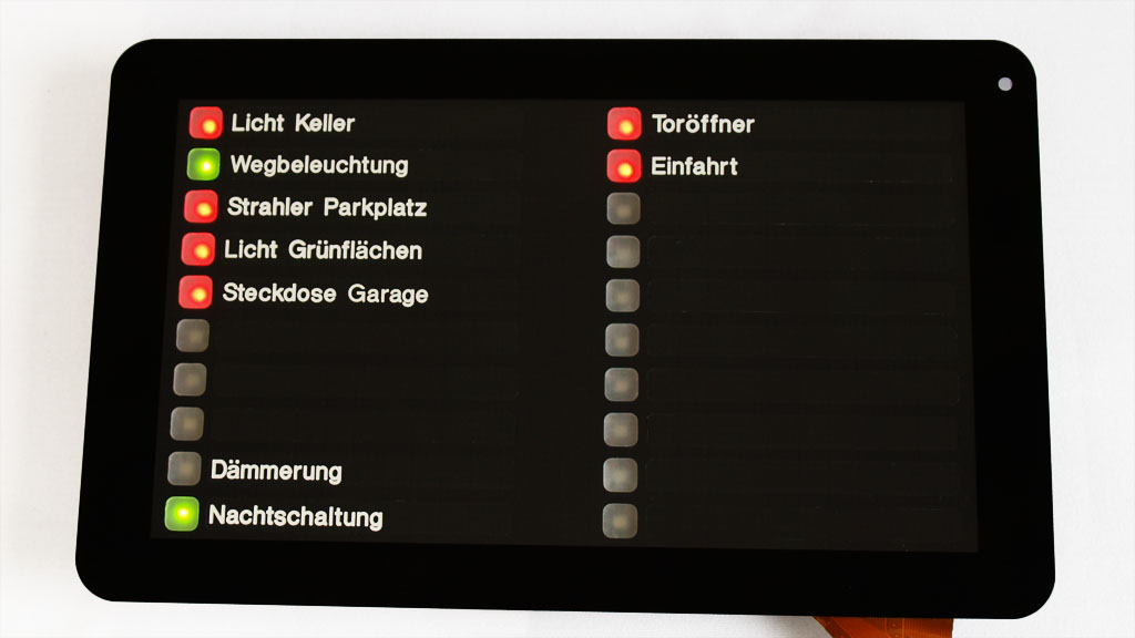

Ich bin auch seit einem Jahr dran meine komplett eigene Steuerung zu
entwickeln und mache es auf einem Pi mit PHP, Datenbank, µC mit LAN für
die Ein-/Ausgänge, Bedienterminal usw. Es macht schon Spaß und immer
wenn man mal Lust hat, baut man was neues ein. Ich muss mich aber meinen
Vorrednern anschließen, mit einer stationären Lösung musst du für
Browser/App alles nochmal extra aufbauen. Das würde ich zumindest von
Anfang an einplanen. Es mag Menschen geben die so eine Ausdauer haben,
mir ist es selbst so schon manchmal zu viel Arbeit. Meine Einzige
stationäre Bedienstelle ist ein Touchpanel ohne Display mit reiner
Schaltzustand Anzeige/Steuerung (Bild noch aus der Entwicklung).

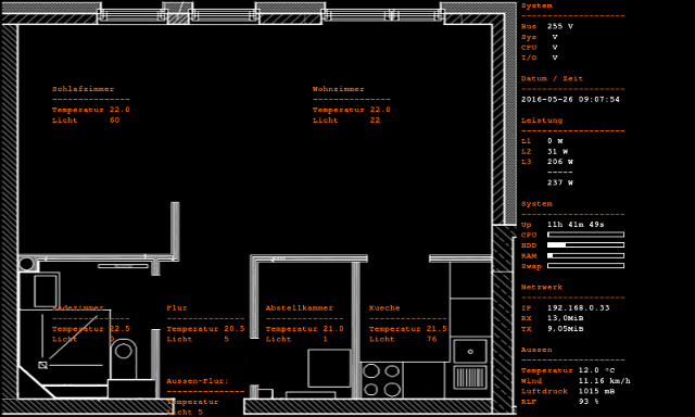

Jup bei mir das selbe Lighttpd + PHP + RRD + Mysql, allerdings hab ich
keine Bedieneinheit am LCD sondern nur eine Anzeige, 7" war mir zu klein
und größere LCDs mit Touch sind zu schwer zu bekommen und Teuer.
Fals es jemanden interessiert auf dem LCD ist die Anzeige mit minimalen
Xserver und Conky verbraucht unter <10MB RAM und das Conky script last
sich zur Laufzeit verändern, und übernimmt die Änderungen selbstständig.
Als Bedienelement hab ich nur einen Kapazitiven Slider um die Graphen
durchblättern zu können, Rest Steuere ich per PC,Handy oder halt die
normalen Schalter.
