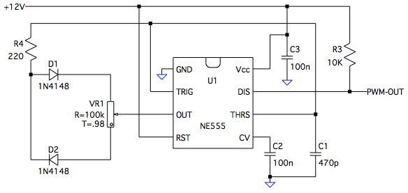

Haben die Lüfter keinen PWM Eingang?
Mit einem NE555 kann man sich sehr einfach eine einstellbare PWM
erzeugen.
War bis gestern Thema in einem anderen Thread, daher habe ich den
Schaltplan noch zur Hand (anbei).
Mit deinem Relais könntest du einfach zwischen PWM und 100% umschalten,
indem dein Relais die Verbindung zwischen "DIS" und R3/PWM-OUT bei >40°C
trennt.
