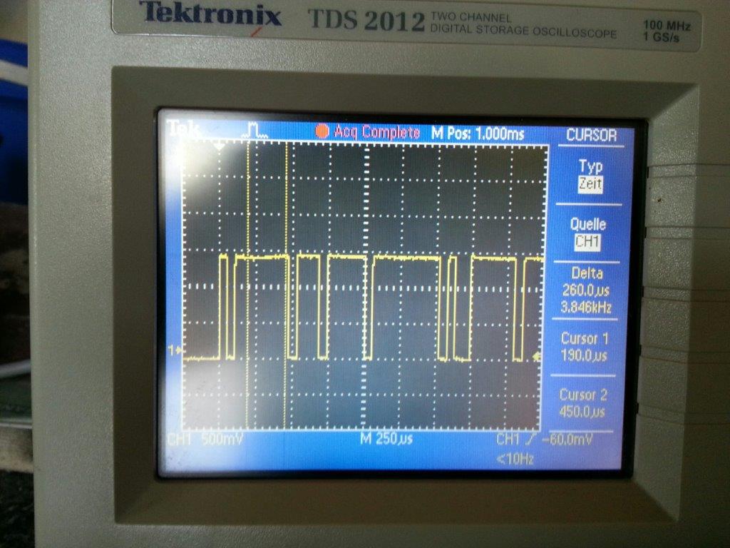

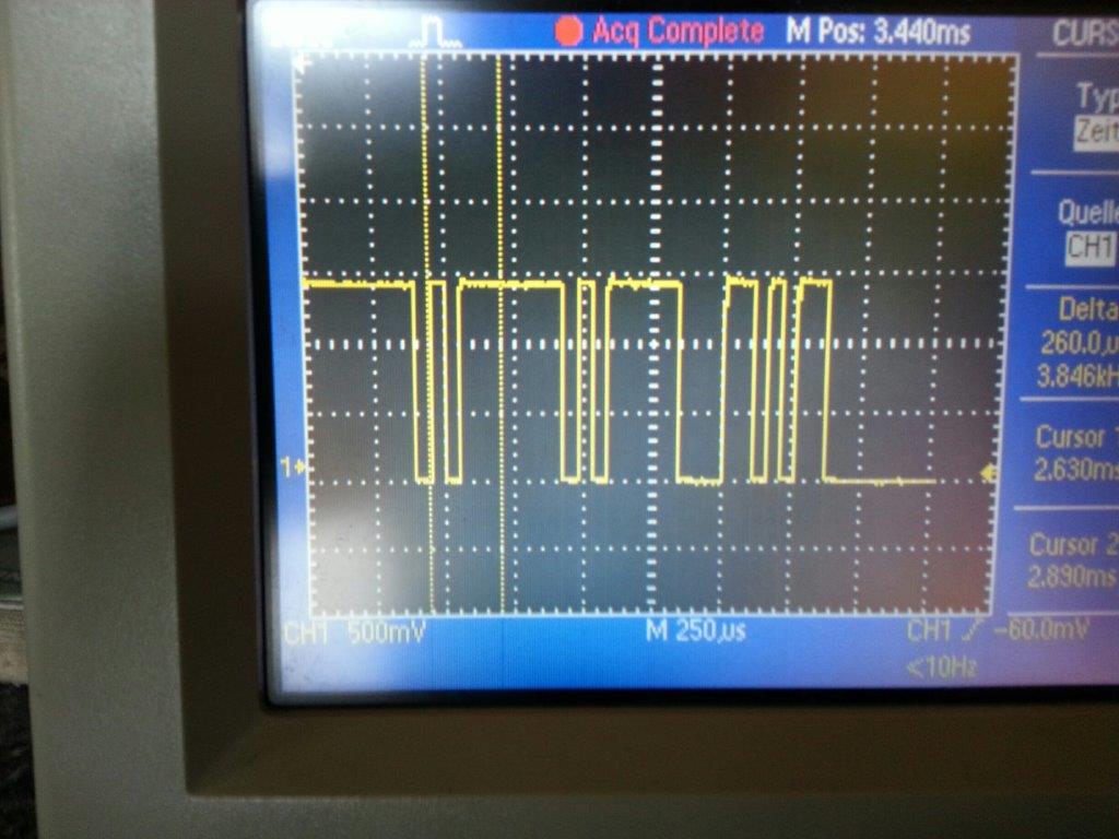

Beigefügt noch die Bilder des Telegramms mit 19200 8 N 1 von meinem
Oszi, gemessen zwischen A und B.
Vielleicht kann sich das mal jemand anschauen, der mit dem Modbus
Protokoll schon gearbeitet hat.

Kann es sein, dass die Spannungsdifferenz zwischen A und B zu gering
ist? Ich messe laut Oszi knappe 1,5V.
Ich habe auf beiden Seiten nur einen 120 Ohm Abschlusswiderstand
verbaut, den Bus aber nicht mit BIAS Widerständen vorgespannt. Wie muss
das richtigerweise aussehen?
Gast #4591904
Mir ist aufgefallen, dass die Spannungsdifferenz zwischen A und B im
Ruhepegel und bei logisch 1 nahezu 0 V beträgt (ca. 100 mV).
Jetzt habe ich den Bus A mit 240 Ohm gegen 5V und B mit 240 Ohm gegen
GND vorgespannt. Die Spannungsdifferenz bei logisch 1 beträgt jetzt ca.
0,6 V, bei logisch 0 -1V.
Das sollte doch jetzt passen, oder?
