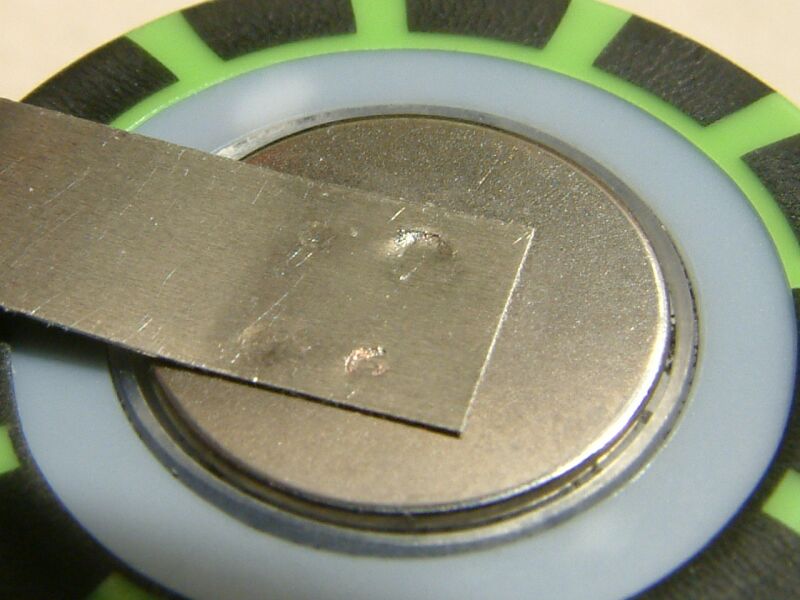

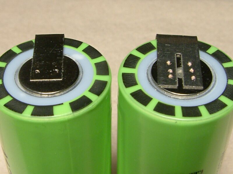

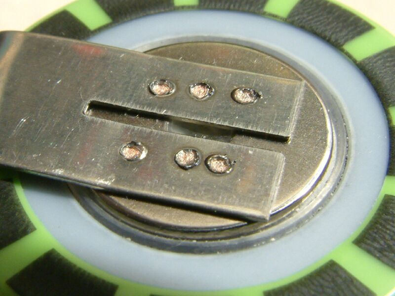

Nun liegt die Zelle aus den Niederlanden vor und ich hätte 2 Fragen:
1. Die beiden Lötfahnen sind für diese hochstromfähige Zelle (70A Dauer,
120A für 10 Sek.) etwas dünn geraten. Ich messe die Lötfahnen mit 0,13mm
x 6,5mm, was einem Querschnitt von 0,8qmm entspricht. Wieviel Ampere
kann ich da Dauer rüberlassen, ohne dass es Probleme gibt?
Die H-Lötfahne der zertifizierten Zelle messe ich mit 0,3mm x 9mm, was
einem Querschnitt von 2,7qmm entspricht.
2. Wie schätzt ihr die Festigkeit der Punktverschweißung ein? Ich möchte
jetzt nicht an den Lötfahnen zerren, wenn die abgehen, kann ich die neue
Zelle wegwerfen. Rein optisch sieht das so aus, als wäre die Fahne nur
angepappt.

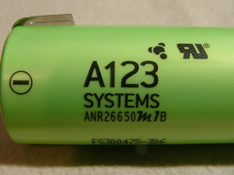

Abschließend wäre noch zu erwähnen, dass bei der Zelle aus den
Niederlanden das Sicherheitsventil am Minuspol zugeschweißt wurde, s.
letztes Bild.

Die Kühlung der Lötfahne erfolgt über die Oberfläche und die
Wärmeableitung. Nur der Widerstand hängt vom Querschnitt ab.
Mit "Dauer" meinst du vermutlich "gut eine Minute". Dann ist der Akku
bestimmt leer.

die Verschweißung war im RC Modellbau schon immer ein Problem.
Vermutlich wirst Du aber nichts anderes finden. Ich habe miene Packs
selber gelötet mit Kupferblechstreifen 1-1,5 mm dick. 70A ist sportlich
dafür.

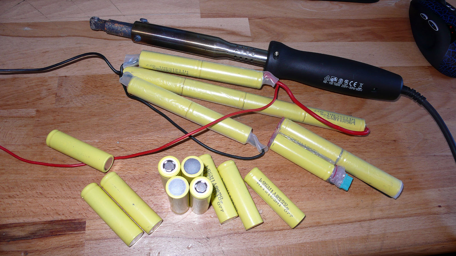

Nun, NiMH-Zellen kann man mit einem leistungsfähigem Kolben
(eher das Modell "Dachrinne" und nicht das Modell "SMD") und
dem richtigen KnowHow durchaus löten. Mit Li-Zellen habe ich
da allerdings keine Erfahrung.

Für den gemeinen Bastler reichen Lötverbindungen aus und lassen sich
auch recht einfach machen.
Man geht einfach mit einer Feile an die Kontakte und dann mit einem
grossen Lötkolben schnell anlöten, bei mir 80W.
Funktionierte schon viele Male und immernoch problemlos.

Li Ion Becherzellen lassen sich gut verlöten, man muss es nur sehr
schnell und mit geeigneter Ausrüstung tun.
Ich habe mir die Spitze eines Dachrinnenlötkolbens(tm) umgefräst. Normal
ist die Spitze rund, ich habe mir einen Hammerkopf angefräst. Damit
erhitzt man beide Zellen gleichzeitig (auf einer U förmigen Schiene
liegend) und nimmt dann den Lötkolben zügig heraus und drückt die Zellen
(auf der Schiene liegend) zusammen.
Habe mehrere Akkupacks in Sonderformen gelötet, nie Probleme mit der
Zellenlebensdauer gehabt.
Der Lötkolben hat 150W, und die Kupferspitze wiegt mehrere 100gr.

Zu bedenken wäre weiterhin, dass diese Lötfahnen nicht aus Kupfer,
sondern aus Hilumin (vernickeltes Eisen) oder Nickel sind.
Spezifische Leitfähigkeit:
Kupfer: 60
Nickel: 15
Eisen: 10
Weiter wäre zu bedenken, dass die Schweisspunkte einen zusätzlichen
Flaschenhals darstellen, insbesondere deren Anzahl und Ausführung.
Deshalb nochmal meine zentrale Frage:
Wird das was mit 100A bei einer Lötfahne aus Nickel oder Eisen mit den
Dimensionen 0,13mm x 6,5mm = 0,8qmm.

Mit dem passenden Lötmaterial lässt sich auch Alu löten, ist hier
allerdings nicht notwendig, denn am Becherboden der A123-Zelle befindet
sich noch ein Plättchen aus einem anderen, lötbaren Material, ich nehme
an, um das Punktschweißen zu ermöglichen. Habe selbst schon
Kupferstreifen an die A123-Zellen gelötet.

Ich nehme an das wurde dann auch mit Alulot und 150W Lötkolben selbst
probiert, wenn man solch absolute Aussagen wie "GEHT NICHT" trifft?
> Wobei mir ist nicht bekannt ist, dass sich Alu löten lässt.
Alu lässt sich prima verlöten, dafür benötigt man allerdings Aluminium
Lot und Flussmittel. Jenes welches ich ganz zufällig hier habe ;)

keine Steinzeit mehr. Mir wurde (wie Hier) auch gesagt, Löten geht
nicht. Vielleicht von Leuten die mit einem 30W Lötkolben 10Min lang auf
den Zellen rumbraten, man weiß es nicht. Ich habe mir für ~30€ einen
"Dachrinnenlötkolben" (Bezeichnung Bekanntem der E-technik studierte)
gekauft, umgebaut und damit bisher absolut alles an 18650 und 26550
erfolgreich verlötet was mir in die Finger kam.

von Stefan F. (yudee)
Gustav K. schrieb:
> Endlich die erste klare Aussage: Das Lötfähnchen mit 0,13mm x 6,5mm kann
> 70A Dauer und 120A für 10 Sek.
Den maximalen Entladestrom kannst du dem Datenblatt vom Zellenhersteller
entnehmen.
http://www.batteryspace.com/prod-specs/6612.pdf
Maximum continuous discharge 30A
Ich weiß nicht wie du mehr als das doppelte auf Dauer und das vierfache
für 10s aus der Zelle lutschen willst.
> Mag sein, dass der Pluspol mit gewaltigen 150 Watt
Alles eine Frage der Perspektive, ich habe auch noch ein Schweißgerät
das eine 32A 400V CEE Dose benötigt. Nur weil es mit deiner SMD
Lötspitze nicht geht, ist es noch nicht gewaltig.
> und irgendwelchem Spezialzeugs
Für jedes Material das richtige Lot, daran ist nichts "spezial". Ganz
normales Alulot.
>irgendwann zu löten geht.
Geht sogar nach 2 Sekunden, nicht "irgendwann"
> solch aufgekochten Zellen
Aha. Der Grund warum man so einen großen Lötkolben verwendet, ist
Wärmekapazität. Die dicke Kupferspitze schiebt ständig Wärme nach,
bleibt also an der Kontaktfläche heiß genug damit das Lot flüssig
bleibt. Daher dauert der Lötvorgang mit dieser dicken Lötspitze sehr
kurz - was auch der Grund dafür ist das die Zelle geschont wird. Nach
dem Löten ist die Zelle an sich nicht warm, man kann sie sofort
problemlos anfassen. Von einem verkochen kann hier keine Rede sein.
> aber sicherlich keine Garantie
> übernehmen - oder doch?
Für so einen Bedenkenträger wie dich sicher nicht, da müsste ich für den
Pack auch 1000€ verlangen damit es sich lohnt. Für Freunde, Bekannte und
mich selbst habe ich hunderte Zellen in duzende Packs verlötet und keine
Beschwerden erhalten - warum auch. Ich habe noch Einzelzellen die nicht
verlötet wurden und jetzt mehrere Jahre alt sind, genauso alt wie die
Zellen in den konfektionierten Packs. Die Zellenkapazität ist nahezu
identisch, dabei muss man bedenken das die Packs mehrere hundert Zyklen
drauf haben, die Einzelzellen fast gar keine. Aber Lithiumakkus altern
sowieso über Zeit, nicht über Zyklen, daher sind die Werte so nahe
beieinander.
Viel wichtiger als ein bisschen Löttemperatur ist Lagertemperatur und
Ladezustand der Zellen. Ständig knallvoll geladene Akkus die in der
Sonne herumliegen altern viel schneller als halbvolle Zellen die im
Keller liegen.
