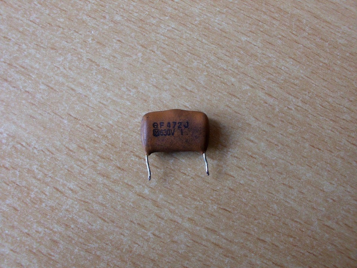

Hallo zusammen ist das keramik Elko QF742J 630V I und wo kann man so was bestellen? danke

Hallo zusammen ist das keramik Elko QF742J 630V I und wo kann man so was bestellen? danke Es gibt keine "Keramik Elkos". Das wird ein Folienkondensator sein, der ist nur äußerlich mit einer keramikartigen Substanz beschichtet.
#4591739
Akoya123 schrieb: > QF742J Steht aber QF472J drauf. 4.7nF 630V http://www.ebay.de/itm/10-St-Kondensator-Folienkondensator-0-0047uF-630V-CBBP1-NEU-4-7nF-4700pF-cbb-/291756136469?hash=item43ee055815:g:rmwAAOSwnGJWS2Zw oder zu Conrad o.ä. latschen. Die dürfen ruhig anders aussehen, Hautsache 630V= 4,7nF. (Mechanisch sollten sie halt schon passen :) Event. noch mal melden wenn Du unsicher bist.
#4591760
Teo D. schrieb: > Hautsache 630V= 4,7nF. Und 5% Toleranz!

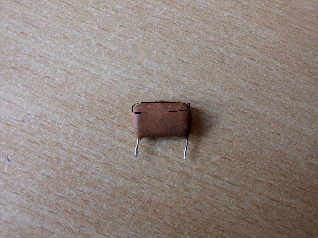

OK danke noch eine Frage warum hat Ries in 2tes Bild?? Altersschwäche? Überlastung?
#4591840
Akoya123 schrieb: > noch eine Frage warum hat Ries in 2tes Bild?? Durchschläge - Dampf - Wärme - Ausdehnung - Korsett zu eng: Bluse platzt auf.

Im Datenblatt von Foilenkondensatoren wird üblicherweise der Verlustfaktor (DF) angegeben, nicht der Serienwiderstand (ESR). Die beiden hängen über DF = 2 Pi f C ESR zusammen.

das ist defekt und hat ein Ries guck mal in zweites Bild

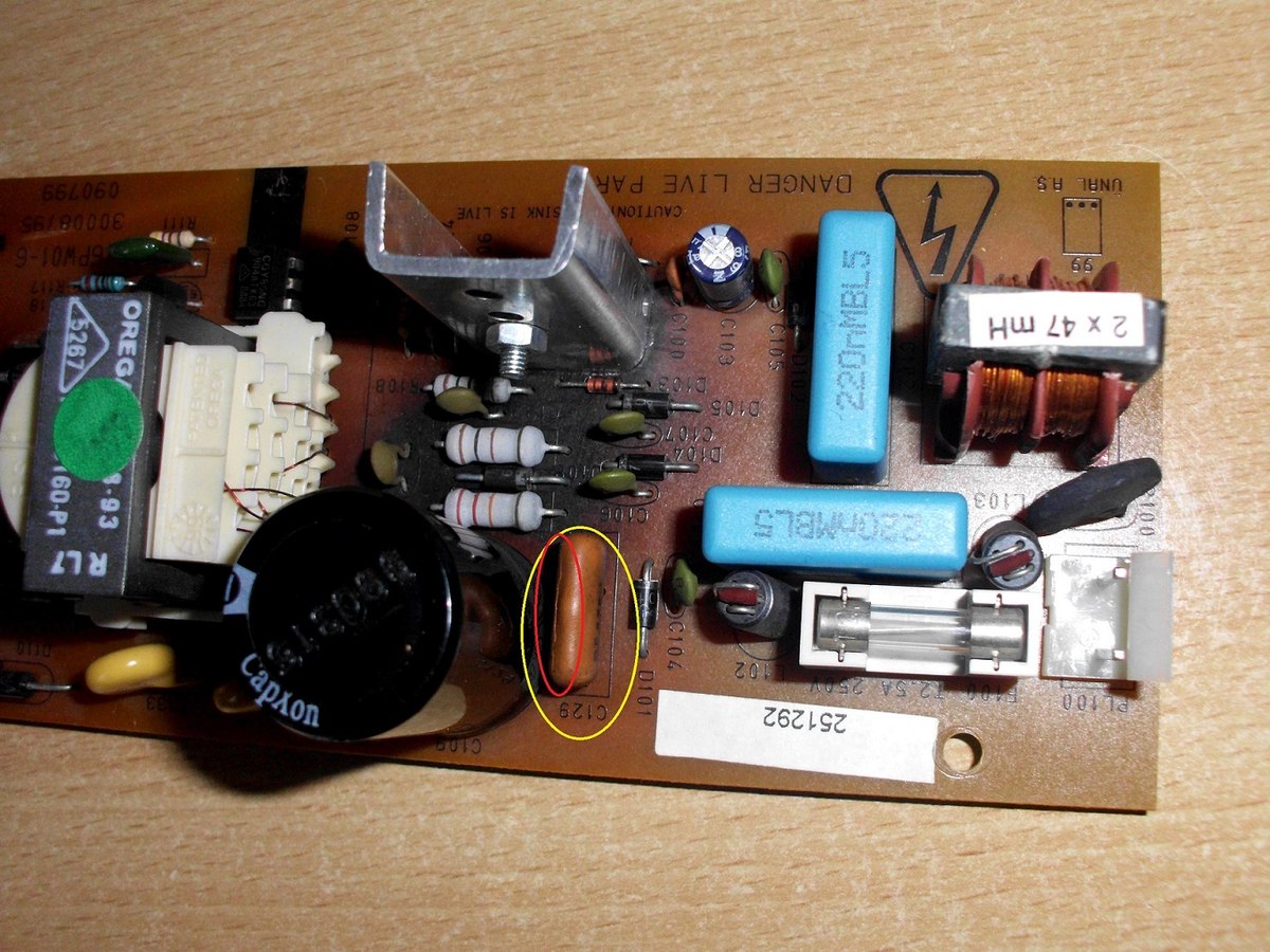

mein Receiver startet nicht ein mal habe mit Haartrockner versucht hat das funktioniert und den Elko muss tauschen auserdem hat ein Ries und feift Akoya123 schrieb: > ich habe den Wert 4782pF ohne esr geprüft 4782pF sind für einen erwarteten Wert von 4700pF ganz gut... Akoya123 schrieb: > den Elko Das. Ist. Kein. Elektrolytkondensator! > mein Receiver startet nicht ein mal habe mit Haartrockner versucht hat > das funktioniert und den Elko muss tauschen auserdem hat ein Ries und > feift Ich vermute sehr, dass dieser Kondensator nicht die Ursache des Problems ist. Wo war der in dem Receiver eingebaut? Mach doch mal ein Foto von diesem Einbauort... > den Elko muss tauschen Was erwartest du dir dann mit dem getauschten Kondesnator? Mit sehr hoher Wahrscheinlichkeit ist der Kondensator für die Funktion gar nicht nötig, sondern nur zur Entstörung. Aber mit Störungen hast du ja erst mal kein Problem, sondern mit einem nicht funktionierenden Gerät...
#4595509
hi Ich danke dir das ist in Receiver Netztteil
#4595512
hi Ich danke dir das ist in Receiver Netztteil, ich wollte einfach den tauschen, wenn es funktioniert spuer sonst kaufe ein andere Moin, Oje, so knusprig wie das aussieht solltest du das komplett tauschen. Auch wenn die anderen Bauteile in der Grill-Zone vielleicht noch nicht alle defekt sind, sie sind thermisch sicher schon so gealtert, dass sie es bald werden... Gruss WK Akoya123 schrieb: > das ist defekt und hat ein Ries guck mal in zweites Bild Hmm, ist das vielleicht das Nördlinger Ries? https://de.wikipedia.org/wiki/N%C3%B6rdlinger_Ries Hey, Harald, der TE schreibt deutsch offenbar nicht als Muttersprache.
#4595544
bestimmt das Bild hast du gesehen oder noch nicht, was ich meine oder?? Jörg W. schrieb: > Hey, Harald, der TE schreibt deutsch offenbar nicht als Muttersprache. Gut, dann als Entschuldigung noch ein fachlicher Beitrag an den TE: Höchstwahrscheinlich, ist der Folienkondensator nicht der Grund für eine Fehlfunktion der Gesamtschaltung; trotzdem sollte er ausgetauscht werden, da durch den Riss Feuchtigkeit eindringen kann und er früher oder später auch elektrisch kaputt geht. Das bisschen Riss ist doch völlig uninteressant, wenn du dir den Zustand des Netzteils mal insgesamt ansiehst. Erstens zeigt die schwarze Platine unterhalb des Leistungsteils, dass da im Design des Netzteils gepfuscht worden ist: da wird deutlich mehr Wärme in diesem Bereich umgesetzt, als sinnvoll abgeführt werden kann, sodass im Inneren recht hohe Temperaturen entstehen. Das ist eine permanente Brandgefahr. Zweitens, wenn das Material irgendwann weitgehend verkohlt ist: Kohle leitet den elektrischen Strom. Es bilden sich dann Kriechströme, die die Brandgefahr nochmal vergrößern. Daher der Ratschlag: das ganze Netzteil tauschen. Am besten gegen eins, welches nicht so eine Neigung hat, sich zu überhitzen. (Das ist das, was WK weiter oben meinte.)
#4595582
OK danke sehr sorry habe das Wort Riß falsch geschrieben :-) MfG Offiziell schreibt es sich seit 15 Jahren „Riss“, da nach einem kurz gesprochenen Vokal ein doppelter Konsonant folgt. „ß“ wird nur noch dann geschrieben, wenn der Vokal lang ist, beispielsweise in „Spieß“. Akoya123 schrieb: > das ist in Receiver Netztteil So wie es aussieht ist das der Snubberkondensator. Aber wie gesagt: dieser Kondensator ist hier nicht die Fehlerursache. > das ist in Receiver Netztteil Aber da würde mir der Widerstand mit dem dicken schwarzen Ring schon sehr viel mehr Sorgen machen. Und die gut durchgebräunte Platine auch... Antwort schreibenBitte melde dich an, um einen Beitrag zu schreiben. |
