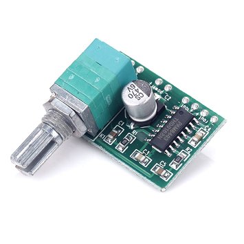

Ich betreibe einen Rasbperry Pi an einem 5V USB-Netzteil. Am selben
Netzteil hängt auch ein kleiner Verstärker (PAM 8403 - so wie im Anhang)
mit zwei 4W-Lautsprechern. Soweit funktioniert auch alles.
Der Drehregler des Verstärkers hat auch eine "Aus"-Stellung (klickt beim
drehen). Wenn er eingeschaltet wird, dann stürzt der Raspberry Pi ab.
Ich schätze, die Spannung geht einfach kurz in die Knie. Meine Idee:
Elko dazwischen. Plus an Vcc, Minus an GND, ordentlich µF drauf.
Meine Frage: kann das so klappen, oder muss ich da noch einen Widerstand
zwischen Elko und Vcc packen? Ich habe leider kein Oszi, nur ein
Multimeter und Digital Analyzer, daher kann ich auch nicht sagen, wie
lange die Spannung einbricht. 2k2µF hätte ich jetzt mal ausprobiert,
wenn ich bzgl des Widerstandes bescheid weiß.

Wenn ich das richtig sehe, wird beim Einschalten der 470 µ
Elko auf dem PAM 8403 von NULL auf 5 V geladen. Mit 2200 µF
fest am USB-Netzteil wird der Spannungseinbruch auf 1/4
reduziert.
Probier es ohne Widerstand.
- Oder mit einem zweiten Netzteil.
- Mit Widerstand dürfte der PAM Probleme bekommen...

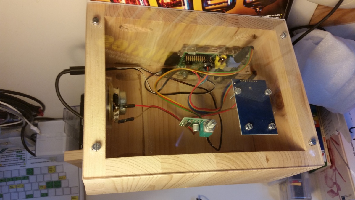

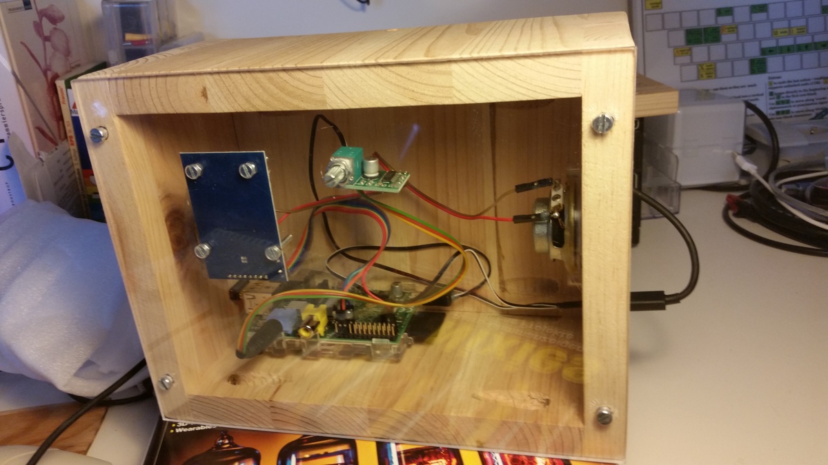

Leider kann ich nicht über eine Lösung berichten, da ich den
Schaltermechanismus auf der Platine einfach überbrückt habe :-) Es ist
für meinen Anwendungsfall völlig unnötig den Verstärker anzuschalten.
Anbei auch ein Bild von meinem "Anwendungsfall": ein RFID-Karten
betriebener MP3 Player für meine Kinder (die noch nicht lesen können).
Die RFID-Karten haben dann ein Bild von dem Hörspiel aufgeklebt. (sorry,
erstes Bild stand Kopf - keine Ahnung wie ich Bilder aus dem Beitrag
entferne...)
