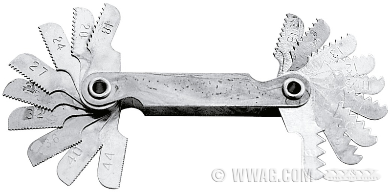

Diese 3D Messmaschine kann einem aber nicht die Flankensteigung sagen. Das ist aber das Erste nach dem man schaut wenn man nicht weis ob man ein zölliges oder metrisches Gewinde vor sich hat.
#4595448
Kanone und Spatz schrieb: > Brumm schrieb: >> Es gibt für diesen Zweck auch Gewindelehren. > > Ja natürlich. Man kann sich auch eine 3D-Messmaschine anschaffen, mit > der man dann das Gewinde vermisst. Was hat die Menschheit nur gemacht als es diese Maschinen noch nicht gab?.... Ach ja es gibt ja sowas noch in Analog :) ...... https://www.wwag.com/step/800/11557.jpg
