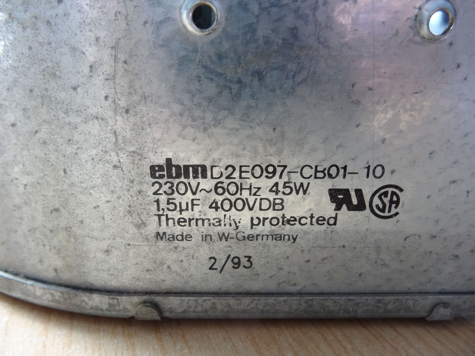

Ich habe zwei Radiallüfter (epmPapst D2E097-CB01-10) ergattert und
möchte diese gerne verwenden um ein Absaugsystem für Feinstaub zu bauen.
Nach dem Erwerb sah ich dann, dass unter der Typbezeichnung steht, dass
die Lüfter eine Spannungsversorgung mit 60Hz brauchen.
Was bewirkt nun ein Anschluss der Lüfter an das heimische 50Hz Netz?
Mal abgesehen von TÜV etc.
Also rein technisch...läuft er langsamer bzw. leidet der Drehmoment?
Die Lüfter leisten jeweils knapp 180m³/h Luftdurchsatz. Ob das reicht
sehe ich erst, wenn ich das Teil gebaut habe^^
Vielen Dank schomal im Vorraus an alle ;)
Läuft halt etwa 20% langsamer.
Die Dinger haben Underwriter und CSA, das sollte auch dem TÜV reichen.
von hinz (Gast)
Und wird zu stark magnetisiert. Deshalb die Spannung auch um 20%
reduzieren, z.B. Durch Vorschalten eines Trafos mit 2*24V sekundär.
von hinz (Gast)
An 50Hz dann nur noch etwa 2/3 davon.
von Elektrofan (Gast)
Dafür wird er wärmer, wahrscheinlich mehr als diese "20%".

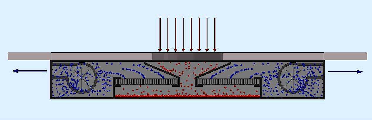

Also konkret will ich die Lüfter für eine Absaugung von entstehendem
Nagelstaub während einer Nagelmodellage nutzen. Die Lüfter sollen also
die Luft durch ein Loch im Tisch und zwei Filter saugen und die
gefilterte Luft wieder ausgeben. Etwa wie im Bild zu sehen. Die
Konstruktion wird unter den Tisch geschraubt und muss natürlich ringsum
dicht sein, damit auch der gewünschte Effekt entsteht. Das lenkt meinen
Blick wieder auf das von mehreren erwähnte Hitzeproblem. Leider hat
keiner einen Lösungsvorschlag unterbreitet^^

von oszi40 (Gast)
Was haltet Ihr von einem Probelauf? Wenn dieser Lüfter aus dem Jahre
1993 ist, besteht auf Grund des Alters ein kleiner Verdacht, daß er
irgendwo schon länger gelaufen sein könnte oder Lagerprobleme hat? Bevor
ich weiteres Geld ausgeben würde, müßte der Motor erst einige Stunden
Probelauf auf der Werkbank überstehen. Dann ist auch schnell bekannt wie
heiß er wird. Evtl. ist ein alter TV-Stelltrafo die billige Lösung falls
er bei 50Hz zu heiß wird.

von chris (Gast)
Jut, ich warte nun bis die Sachen da sind und werde dann einfach mal
versuchen. Mir war nur wichtig, dass in erster Linie nichts direkt
kaputt geht oder einem um die Ohren fliegt. Ich werde also mal schauen
wie sich das ganze verhält und Situationsbedingt Maßnahmen ergreifen.
Vielen Dank schonmal für die zahlreichen Antowrten :)
von chris (Gast)
hat übrigens alles geklappt. danke :)
