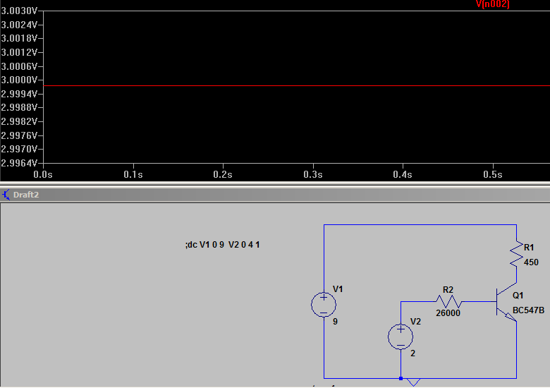

Hallo ich habe eine Frage zu dem Transistro BC547B
Mein Ziel war es eine Spannung Uce von der Hälfte der Speisespannung zu
erhalten.
Die Speisespannung beträgt 9V.
Wenn ich im Datenblatt nachschaue sehe ich, dass bei 50 µA ein
Kollektrostrom von etwa 10 mA fließt.
Wenn ich jetzt einen Kollektorwiderstand einsetze über dem dann die
ebenfalls die hälfte abfallen soll komme ich auf:
4,5/10mA = 450 Ohm
Der durch 2 V im Basistromkreis hervorgerufene Strom wird durch einen
Widerstand begrenzt. Ube soll 0,7V betragen und ein Basisstrom von 50µA
soll fließen:
1,3 V / 50µA = 26000 Ohm
In meiner Simulation bekomme ich aber nicht 4,5 V für Uce heraus.
Es sind nur etwa 3V
49,5µA für Ib und 13mA für Ic bekomme ich aber.
Was muss ich an dieser Herangehensweise ändern?!

Du gehst davon aus, dass der Transistor den Strom um Faktor 500
verstärkt.
Im Datenblatt steht jedoch, dass die Stromverstärkung mindestens 250 und
maximal 450 beträgt. Die Simulation rechnet mir irgendeinem Wert
dazwischen.
Eine relistische Schaltung wird so ausgelegt, dass es auf den
Verstärkungsfaktor nicht so genau ankommt, damit man den Transistor
nicht genau passen selektieren muss.

NXP gibt für seinen BC547B eine typische Verstärkung von 200 bis 450
(typisch: 290) bei 5V Vce und 2mA Ic an.
Ic / hfe = Ib => 13mA / 290 = 44µA
Das kommt den von dir simulierten 49µA schon recht nah. Wenn du den
Basiswiderstand auf 37.7k Ohm verringerst solltest du das gewünschte
Ergebnis erzielen:
(2V - 0,7V) / 37,7 kOhm = 34.5µA
34.5µA * 290 = 10mA

Jannik, ein Transistor ist alles andere als ein Präzisionsbauteil. Bei
einem Widerstand kannst du davon ausgehen, dass der angegebene Wert auf
wenige Prozent genau stimmt. Bei einem Transistor weichen die Parameter
zwischen einzelnen Exemplaren z.T. stark voneinander ab. Deswegen macht
der Hersteller im Datenblatt auch nur ganz grobe Angaben. Sind Min- und
Maxwerte angegeben, liegen diese oft astronomisch weit auseinander. Alle
anderen Angaben (Spalte "typisch" in den Tabellen und die Kurven in den
Diagrammen) sind sowieso nur unverbindlich und dienen nur als
Orientierunghilfe.
Deswegen kann man mit einem einzelnen Transistor auch keine Schaltung
bauen, bei der Genauigkeit irgendwo eine Rolle spielt. Die Kunst der
Schaltungsentwicklung besteht nun darin, diese Parameterschwankungen in
der Gesamtschaltung zu unterdrücken. Bei einer ordentlich durchdachten
Schaltung kannst du einen Transistor durch einen anderen mit einer 50%
höheren Stromverstärkung ersetzen, ohne dass sich am Gesamtverhalten
merklich etwas ändert.
