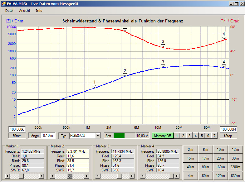

Ich habe einen FT114-77 mit zwei Windungen bewickelt und die Impedanz
gemessen.
Im Bereich etwa 3,4 bis 11 MHz wirkt das Gebilde kapazitiv, siehe Bild
Marker 2 und 3. Der Grund dafür ist mir nicht klar.

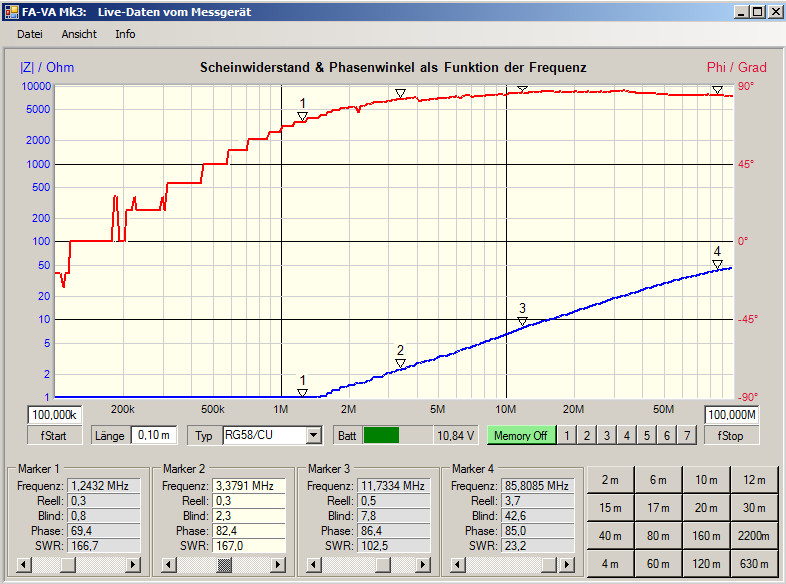

Zum Vergleich habe ich dann eine Luftspule mit 2 Wdg. und etwa denselben
Abmessungen gewickelt. Die verhält sich wie erwartet, siehe zweites
Bild.
Ist ja ein großes Teil.
Ferrite haben außer einem hohem µ oft auch ein sehr großes ε, was
zusammen zu einer niedrigen Ausbreitungsgeschwindigkeit der EM-Welle
führt.
Möglicher Weise hast du es also mit einer Volumenresonanz des Ferrits zu
tun.

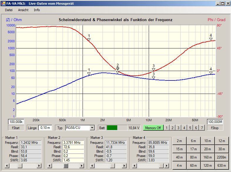

Ich habe hier eine ganze Sammlung an Ringkernen, sowohl farbige
markierte Eisenpulver und Ferrite "geerbt" und bin nun dabei,
herauszufinden, welche Eigenschaften die in etwa haben...
Es sind auch Materialien dabei, die nicht diese kapazitive Wirkung haben
sondern durchgängig induktiv wirken, siehe Bild. Leider war er in einem
unbeschrifteten Fach.
