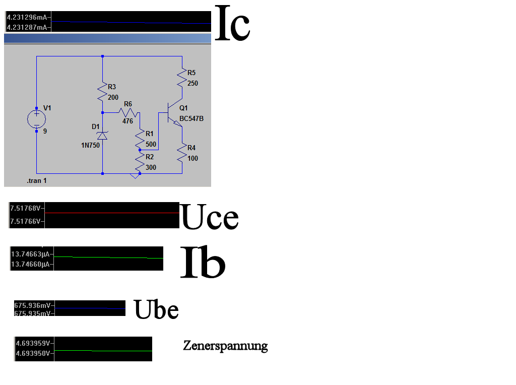

Hi ich würde gerne eine Konstantstromquelle mit Hilfe eines npn
Transistors einer Z Diode und einem Poti, dimensionieren. Konstante
Ströme von 4mA bis 20 mA bei Lastwiderständen von 0...500 wären
erwünscht. Die Spannngsquelle sind 9 V.
Deswegen habe ich mal angefangen das ganze zu dimensionieren.
Aber ich verstehe das noch nicht:
Wenn die Basis direkt an R6 ist sollen 20 mA fließen. Wenn der Poti so
gedreht ist dass R6 und R1 an der Basis sind, sollen nur 4 mA fließen.
R4 dient zur Stabilisierung des Stromes Ic.
Ohne wirklichen Grund wähle ich 100 Ohm für R4.
Die Kennlinien des Transistors zeigen, dass Ic gleich bleibt, sofern Uce
zum Beispiel größer als zum Beispiel 2V bleibt.
Wenn dann durch Ic 20mA fließen, dann fallen an R4 2V ab. Dann bleiben
noch 5V  übrig, die an dem Lastwiderstand abfallen. Also darf der
Lastwiderstand bei 20mA und 5V = 5V/20mA = 250 Ohm sein............
Aber ich will doch 500 Ohm
Wofür braucht man dafür eigentlich eine Zenerdiode?
Nur wegen Eingangsspannungsschwankungen?
Im Anhang befinden sich die beiden Bilder.
Aber ich kapiere das gar nicht.

Wenn du ganz einfach mal I = U/R rechnest, sollte dir auffallen, das du
gar keine 20mA an 500 Ohm Last mit 9V erreichen kannst. Selbst wenn am
Transistor 0V abfallen (also gar nichts) fliessen durch 500 Ohm bei 9V
eben nur 18mA, das beisst der Maus keinen Faden ab.
Wenn du also an einer 500 Ohm Bürde 20mA haben möchtest, ist es zwingend
erforderlich, die Betriebsspannung zu erhöhen.

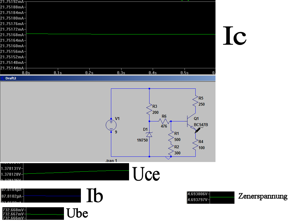

Gast #4593828
Also eigentlich ist die Frage wie man an so etwas rangehe um es zu
dimensionieren.
Also nach dem Datenblatt macht das ja auch sinn, dass bei keinen
Lastwiderstand über dem Emitterstand mit 100 Ohm bei 4mA 0,4 V abfallen
müssen. Dann fallen an Uce 8,6 V ab.
Genauso ist das wenn keine Lastwiderstand da ist und 20 mA durch den 100
Ohm Emitterwiderstand fließen sollen. Dann fallen an ihm 2V und an Uce
7V ab.
Man muss dann erstmal schauen für welches Ib 4mA bzw. 20mA fließen.
Das kann man aus dem Datenblatt ablesen. Bei etwas 13 und 80 µA stellt
sich heraus.
Wie kann man den Querstrom denn bloß so berechnen das man ein
gewünschtes Ib erhält...
also insgesamt liegen 4,7 V über dem "Spannungsteiler" R6,Poti-[R1 und
R2].
Es sollen in der der Potistellung bei der 80µA durch die Basis müssen,
2V(Emitterwiderstand ) + 0,7 V (Ube ) = 2,7 V abfallen.
Wenn man ein Querstromverhältnis von (ohne Grund angenommen) 5 wählt
folgt daraus:
Ir2=400µA=5*80µA=q*Ib
Ir1=Ib+Ir2=480µA
Und der Widerstand für R2 ist dann:
2,7V / 400µA =6750 Ohm
Für R1 :
2 V / 480 µA =4166 Ohm
Somit kann man dann bei Lastwiderständen bis zu 250 einen  Strom von 20
mA erwarten.
jetzt dreht man das Poti aber um 4mA zu erhalten.
D.h das Querstromverhältnis muss sich ändern:
Über R2 sollen 1,2 V abfallen. Man weiß dass 4,7/(6750+4166) = 440µA
durch diesen Zweig fließen.
Ib soll 13µA groß sein. Dann ist Ir2 nur noch Ir2=427µA
Dadurch ergibt sich ein Querstromverhältnis von :
q=Ir2/Ib= 427µA / 427µA = 32
Da ja übe R2 1,2 V abfallen und durch ihn ein Strom von 427µA fließt ist
sein Widerstand bei etwa 2810 Ohm.
Mit R1 zusammen muss der dann zusammne 6750 Ohm haben. Also ist R1:
6750-2810 = 3940 Ohm
Aber immer noch kann ich meine Lastwiderstände nur bis 250 einstellen

Enni schrieb:
> (Was hat es eigentlich mit diesen Querströmen auf sich.
Das weiß ich in diesem Zusammenhang auch nicht - ich denke, Du gehst von
falschen Voraussetzungen über die Funktion dieser Schaltung aus: nicht
der Basis-Strom bestimmt den Betrag des Konstantstroms, sondern die
Basis-Spannung und der Wert von R4. Am besten würde diese Schaltung
funktionieren, wenn die Spannung an der Basis fest und unabhängig vom
Basis-Strom wäre, also mit einem möglichst niederohmigen Spannungteiler.
Die Dimensionierung ist doch eigentlich recht einfach: wenn z.B. 5 mA
durch R4 fließen sollen, fällt an diesem 0.5V ab, d.h. Ue ist 0,5V, an
der Basis musst Du dann nur noch eben diese Spannung + Ube, als etwa 1,2
V einstellen.
Durch den Lastwiderstand (R5) fließen dann diese 5mA minus der
Basistrom. Letzterer ist für die Dimensionierung in der Praxis meist
vernachlässigbar.

1. Die Schaltung ist die Richtige, sofern R5 als die anzuschliessende
Last/Bürde ist.
2. Welchen Strom bezeichnest du als "Querstrom"? (durch welche
Bauteile?)
Trotzdem, die "Denke" geht so:
A) D1 fixiert an ihrer Kathode eine ~stabile Spannung über Masse, das
ist UZ.
B) R6, R1, R2 teilen UZ auf (Verhältnis ~5:5:3)
C) am Schleifer v. Poti R1 kann also eine Spannung (ggü. Masse) von
~3/13 ... ~8/13 UZ abgegriffen werden
D) der Basistrom zu Q1 ist venachlässigbar klein
E) von B nach C v. Q1 vallen konstant 0.7V ab
F) je nach Potistellung, bleibt f. R4 also U4= (UZ*3/13 -0.7) ...
(UZ*8/13 -0.7) V
G) R4 und seine Spannung bestimmen den Strom durch R5, C->E von Q1
(sofern die Betriebspannung reicht)
H) an R5 fällt Spannung gemäss diesem Strom ab, an C->E v. Q1 das was
von der Beriebspannung Übrig bleibt nachdem U4 und U5 davon abgezogen
sind UQ1ce=Ub-U4-U5. Für korrekte Funktion d. KSQ muss dafür min. ~0.3V
übrig bleiben.
Implikationen:
- bei gegebener Ub (z.B. 9V) sind NICHT beliebig hohe R5 zulässig;
- bei Anspruch an bestimmte Grösse v. R5, muss Ub eine gewisse
Mindestspannung aufweisen; (z.B.f. 20mA@1kOhm --> U5+UQ1cemin+U4 = 20*1k
+0.3 +20*100 = 10.0 +0.3 +2.0 = 12.3V)
- UZ und R4 (+UQ1cemin) bestimmen wieviel Spannung von Ub NICHT für die
(hochomige) Last/Bürde R5 zur Verfügung steht
==> UZ und R4 so klein wie bezahlbar halten[2], ggfs. Verhältnis
R6:R1:R2 für den gewünschten Zielbereich des Konstantstroms anpassen[1]
[1] ohne weitere Ansprüche UND f. BC547 passt die Gesamtsumme R6+R1+R2
im Bereich einiger weinigen kOhm.
[2] kompensation von unerwünschten Effekte s. die bereits verwiesenen
Artikel
[3] das Einhalten der zulässigen max. Verlustleistung jedes einzelnen
Bauteils, unter allen möglichen Betriebsbedingungen, ist dem gegeigten
Leser als Fleissaufgabe überlassen.
Im Prinzip ja.
Nur aus einer konstanten Spannung kannst du einen konstanten Strom
ableiten.
ABER:
Du darfst natürlich nicht den Spannungsteiler R3->R6->R1->R2 so
auslegen, daß an der Z-Diode nicht mal die Spannung der Z-Diode erreicht
wird.
Es ist auch schlau, am Emitter nicht zu hohe Spannung für R4 zu haben,
denn sonst entsteht an ihm zu viel Verlustleistung, ausserdem verringert
das die Komplianz der Konstantstromquelle.
Umgekehrt ist es klug, keine Z-Dioden Spannung unter 5.6V zu verwenden,
denn kleinere Z-Dioden sind deutlich schlechter.
Also ist der Spannungsteiler vor der Basis ok, zumal der Baisstrom ja
konstant ist und die Spannungen auch, es werden also durch den
Spannungsteiler keine weiteren Fehler induziert.
Eine 1N750 ist mit 20mA Zenerstrom und 19 Ohm Impedanz bei 4.7V nicht so
doll,
Dann brauchst du mehr als 9V, z.B. 15V als Versorgungsspannung.
#4594084
Statt der Z-Diode kann man auch eine rote LED als "Referenzelement"
nehmen. Dann braucht man auch keinen Spannungsteiler vor der Basis,
sondern kann diese direkt an der Basis anschliessen. Nebenbei bekommt
man so noch einen des TKs der Basisspannung. Die Stromeinstellung
macht man dann zweckmäßigerweise über den Emitterwiderstand.
ACK
