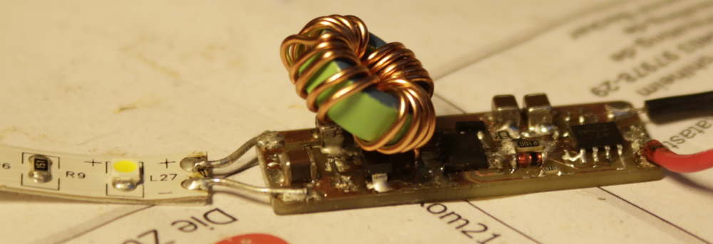

ich versuche gerade aus der Bastelkiste einen Inverter für einen 12V
Led-Streifen zu bauen. Ausgangsstrom etwa 0,7A, Eingangsspannung von
11-15V je nach Akkuzustand/Sonne. Ich habe dazu an den 34063 einen
P-Mosfet gehangen (Si4431). Bauteile stammen aus einem DSL Modem. Dazu
habe ich aus einem Ringkern eine ~15µH Spule gewickelt (Vermutlich
Amidon Grün/Blau, müsste Material 52 sein, von Mainboard, 17 Wdg.) Als

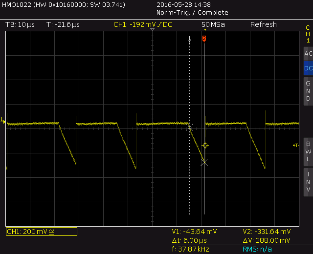

Gleichrichterdiode benutze ich eine SS14. Leider wird nach kurzer Zeit ~
3 Minuten der Ringkern sehr warm. Er geht nicht in Sättigung, die
Messung am 34063 Begrenzerwiderstand von 0.075 Ohm sieht soweit gut aus.
Siehe Bild. Der Draht der Spule wird es wohl nicht selbst sein, der
MOSFET hat einen RDS ON von 32mOhm, ist also auch eher unkritisch. Ich
vermute die SS14 wird das Problem sein. Die ist ja thermisch ganz gut
zum Ringkern gekoppelt. (Auf dem Bild direkt drunter) Die bekommt etwa
315 mW in Durchlassrichtung ab, wenn die sich jetzt dadurch erwärmt,

OP #4594456
A. K. schrieb:
> 0,075 Ohm => 4A peak, bissel viel für eine 1A Diode.
Laut Datenblatt gelten die 1A für den gemittelten Strom. Im Pulsbetrieb
kann die mehr.
> Wie ergibt sich die Dimensionierung von 15µH?
Ich hatte zunächst mit ~220µH angefangen weil ich kontinuierlichen
Betrieb wollte um den Spulenstrom möglichst niedrig zu halten,
allerdings hat mir die Schaltung dann die Ohren zugefiept. Hab dann
nachgemessen und gesehen, das der Regler immer nur so 5 Zyklen mit max
Duty am Stück gemacht hat und dann für die gleiche Zeit komplett
ausgeblieben ist. Dann hab ich nochmal Literatur gewälzt und bin dann
hier auf der Seite darauf gestoßen, das der 34063 nicht gut im
kontinuierlicher Betrieb regelt. Deswegen habe ich dann die Spule
verkleinert damit der Regler im diskontinuierlichen Betrieb läuft. Jetzt
fiept auch nix mehr.
#4594471
> kann die mehr.
Wie hast du die 315mW berechnet? Scheint mir zu wenig. Eine einfache auf
dem Mittelwert des Stroms basierende Rechnung klappt da nicht.
Ist richtig. Das gibt neben dem Hauptzyklus des Reglers u.U. noch einen
ggf. auch chaotischen Nebenzyklus mit einem Bruchteil der Frequenz - und
den hörst du.
Für welche Nominalfrequenz? Nomad wirft bei 40kHz ca 50µH aus, daher
meine Frage. Wird die Drossel stark unterdimensioniert, dann verkürzt
sich der Arbeitszyklus des Reglers, da das Timing nicht mehr vom
Kondensator sondern von der Spitzenstromabschaltung geprägt wird.
