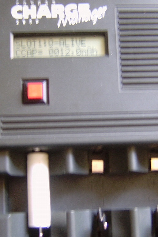

Gast #4594496
zu #1 mit "Was war drin" meinte ich die Kapazität der NiCd-Type. Wird
wohl egal sein, die Aufladung dauert eben länger ... oder?
hab mir aus Sammelboxen ein Sammelsurium besorgt, Schnelltest mit
1,2V-Lämpchen, einige hatten sogar noch Ladung, andere blitzten kurz
auf.
Zwei mit NiCd-Aufdruck hängen an einem Ladegerät um die Restkapazität zu
ermitteln.
Lader: C 2000 für NiCd und NiMH,aus der Anleitung:
- CPU-gesteuerte Ladung auf 100%, bis zu 115% Nominalwert (vermutlich
Werbung)
- gepulst
- jeder Standardakku wird schnelladefähig
- Anzeige der Akkudaten in mAh
- mit "Alive"-Programm zum Wiederbeleben
bin ja gespannt ob letzteres mit meinen schwächsten Akkus noch was tut
oder ob das reine Werbeversprechen waren, aber die Ladung der 2 Guten
hat erstmals Vorrang ツ
werd mal berichten
so, der erste stoppte die SchnelladungLadung bei 359mAh, lege ihn jetzt
auf "Alive".
