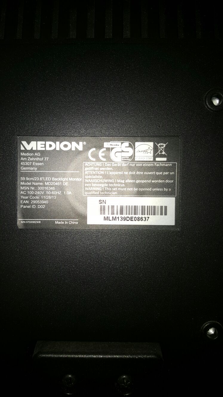

Nun zu meinem Problem. Ich habe ein Monitor von Medion, Bezeichnung
siehe Bild.

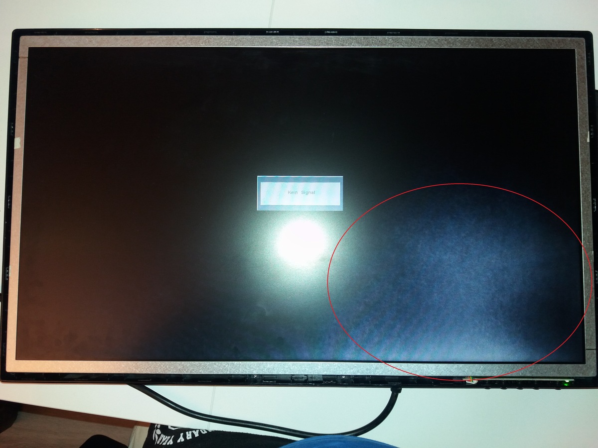

Und zwar wird bei dem Monitor unten rechts am Display eine Stelle (ca 10
cm) heller angezeigt als der Rest des Monitors.
Jemand eine Idee was das sein könnte?
Leider habe ich den MOnitor schon zerlegt, so dass ich kein Bild mehr
machen kann von dem Fehler.

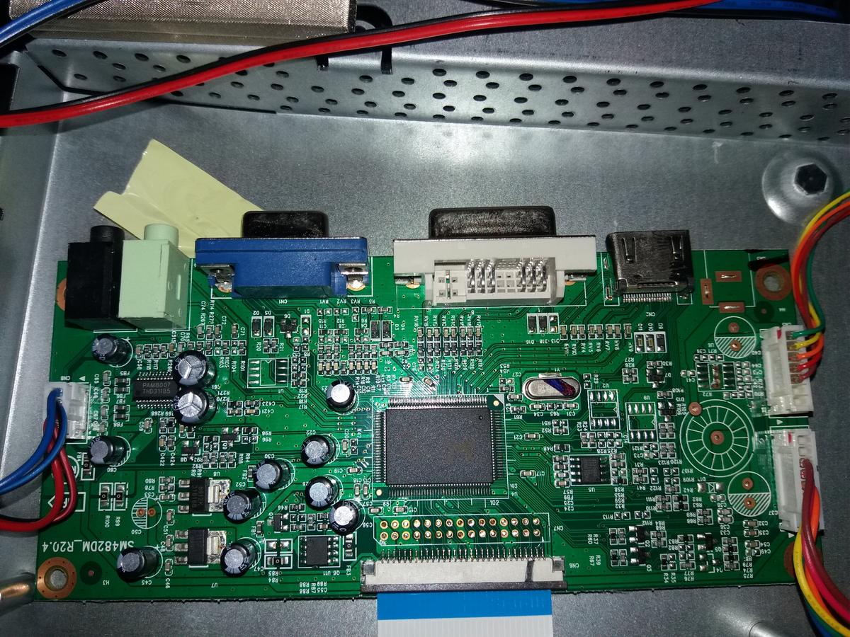

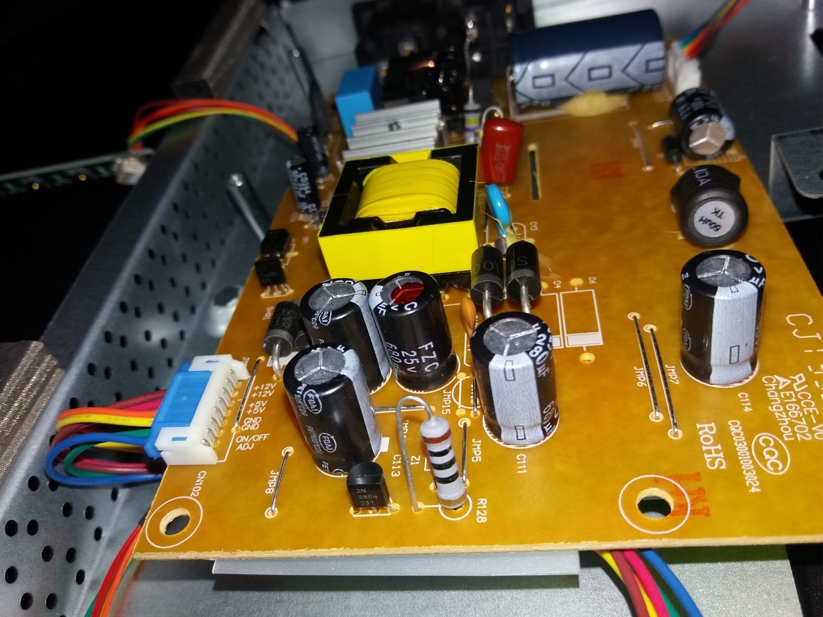

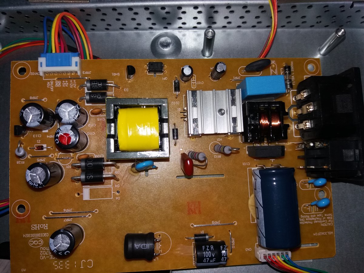

Ich habe Bilder von den 2 Platinen die im Monitor verbaut sind gemacht,
vill. kann mal jemand ein Blick verwerfen.
Ist ev. das Display defekt oder ein ELKO/S?

Monitore mit nicht-vollflächiger Hintergrundbeleuchtung sind immer
irgendwo am Rand heller, eben da wo die Lichtquelle ist. Bei älteren
Jahrgängen kann das schonmal sehr auffällig sein.
lg, couka
Ich würde ehrlich gesagt vermuten dass das Panel selbst hinüber ist.
Kannst du vielleicht doch nochmal ein Foto vom Bild selbst machen,
müsste ja auch im offenen Zustand schnell verkabelt sein?
Wenn die Grenze zwischen funktionierenden und defekten Pixeln scharf
ist, also auf eine Pixelreihe genau oder so, dann würde ich was
elektrisches vermuten, entweder im panel selbst oder in den
Flachbandkabeln direkt am Rand vom Glas.
Wenn die Grenze eher über einige Reihen unscharf ist, dann stimmt wohl
die Chemie dort nicht mehr ganz^^ also die Kristallflüssigkeit oder so,
weiß nicht wie so etwas kommen könnte.
Eventuell ist es auch "nur" die Hintergrundbeleuchtung, dass die nicht
mehr homogen ist, aber das LCD-Panel intakt. Im Prinzip kann man die
beiden schadensfrei auseinander nehmen, dann siehst du ob die weiße
Fläche hinterm Glas homogen leuchtet und kannst gegen das Licht ins
LCD-Panel schaun und gucken ob das normal aussieht. (Vorsicht mit den
dünnen Flexkabeln!)
Warum ich Fehler an der Steuerelektronik ausschließe: Der größte Teil
des Panels funktioniert ja, d.h. die Spannungsversorgung etc. muss
weitestgehend korrekt funktionieren.
PS: So wie Couka schreibt, ist das vielleicht auch einfach technisch
bedingt und kein Fehler. Ist das neu oder schon immer so? Mein Laptop
hat seit jeher eine sehr helle Stelle unten links, das ist halt so.
Hm, obwohl die Pixel schwarz geschaltet sind hast du eine recht hohe
Transmission. Ich glaube kaum dass das nur durch inhomogene
Hintergrundbeleuchtung kommt.
Ein weiterer einfacher Test wäre das Anzeigen eines komplett weißen
bildes (alle Pixel weiß, meinetwegen auch alle rot, grün, blau wobei das
keinen unterschied machen sollte) vs. komplett schwarz (also wie oben).
alle schwarz und Probleme erkennbar während alle weiß und Probleme nicht
erkennbar
-> Hintergrundbeleuchtung homogen und intakt, LCD defekt
alle schwarz: Problem erkennbar; alle weiß: Problem erkennbar
-> keine Aussage möglich, beides denkbar
Oder eben das separieren des LCD-Panels von der Hintergrundfolie,
frickelig und empfindlich aber sollte ohne Schaden wieder zusammenbaubar
sein.
Von hier sieht es allerdings so aus, als wäre irgendwas mit dem Panel
selbst nicht in Ordnung, ich würde mir keine großen Hoffnungen machen
das reparieren zu können.
PS: Laut internetforen kann Hitze oder zB ein Wassertropfen so etwas
verursachen, der von der Seite ins Panel eingezogen ist. Nach einigen
Monaten war der wohl wieder raus verdunstet :) Hitzeschaden ist
vermutlich dauerhaft...
