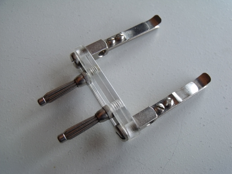

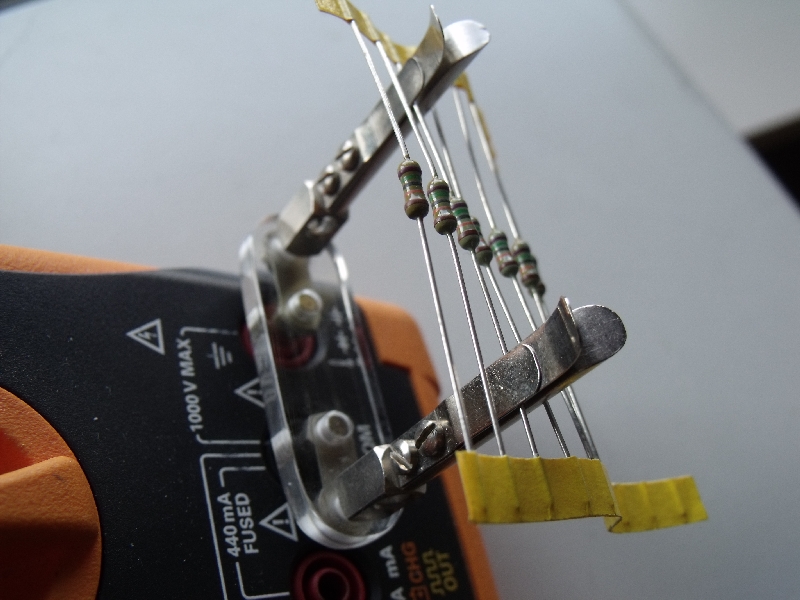

Frage an die Labor- und Messtechnik-Spezialisten: ich suche einen Lieferanten für die abgebildete "Messklammer" oder wie auch immer der richtige Begriff dafür ist. Anwendung: auf´s Multimeter gesteckt, kann man damit ganz bequem bedrahtete Bauteile, insbesondere Widerstände, selektieren, sogar im Gurt. Kennt jemand die richtige Bezeichnung dieses Teils und/oder einen Hersteller bzw. Lieferanten? Wäre toll, wenn jemand dazu Auskunft geben könnte.

Schon mal ans selbst basteln gedacht? 2 Bananenstecker und darin jeweils 2 Drähte, die am Stecker V-förmig zueinander laufen. Kamman sich doch ganz gut selbst zusammen löten.

Die Spangen für die Bauteile sind von Grayhill, siehe hier: http://www.grayhill.com/assets/1/7/test_clips_term.pdf Die gibts entweder einzeln zum Einstecken in eine 4mm-Buchse, oder zum irgendwo hinschrauben. Damit baut man sich seinen Adapter dann entweder selber oder kauft ihn fertig auf eBay: http://www.ebay.com/itm/Axial-Lead-Test-Fixture-With-Pomona-Banana-Plugs-and-Grayhill-Test-Clips-U-S-A-/400974819503

So, jetzt scheint das Thema ja "durch" zu sein: erstmal generell Dank an alle, die sich Gedanken um das gesuchte Teil gemacht haben und besonders an "J.L.": damit lässt sich arbeiten und bei Mouser (Hinweis "pic") sind die meisten Teile zu vernünftigen Preisen vorrätig. Selbstbau mit Krokoklemmen habe ich schon getestet, das ist von der Handhabung her sehr mühsam: mit einer Hand zwei Krokoklemmen öffnen und mit der anderen das Bauteil einlegen ist halt umständlich zumal dann, wenn man z.B. aus einem Gurt gleiche Bauteile selektieren will. Da sind die Federn schon besser.

Helmut K. schrieb: > Selbstbau mit Krokoklemmen habe ich schon getestet, das ist von der > Handhabung her sehr mühsam: mit einer Hand zwei Krokoklemmen öffnen ... Es sind schon Leute auf die Idee gekommen, 2 Krokos mit Streifen aus GFK mechanisch zu koppeln. Bis etwa 50mm Abstand geht das recht gut.

Der normale Abstand der 4mm-Stecker ist 19,05 mm (3/4"). Als Basis für o.g. Anwendung eignen sich z.B. Stecker von Pomona: Doppelstecker m. Kurzschl.-schiene 4,0 mm MDP-S0, schwarz Bürklin-Bestell-Nr. 37 F 850 Doppelstecker m. Kurzschl.-schiene 4,0 mm MDP-S2, rot Bürklin-Bestell-Nr. 37 F 852 7,85+ oder billiger und ohne Kurzschlussschiene: Doppelbananenstecker 4,0 mm MDP-0, schwarz Bestell-Nr. 36 F 800 4,70+ Als Kontaktstreifen verwende ich Crimpkontakte mit vergoldeten Doppelzungen, die Bezeichnung kann ich nachliefern.
