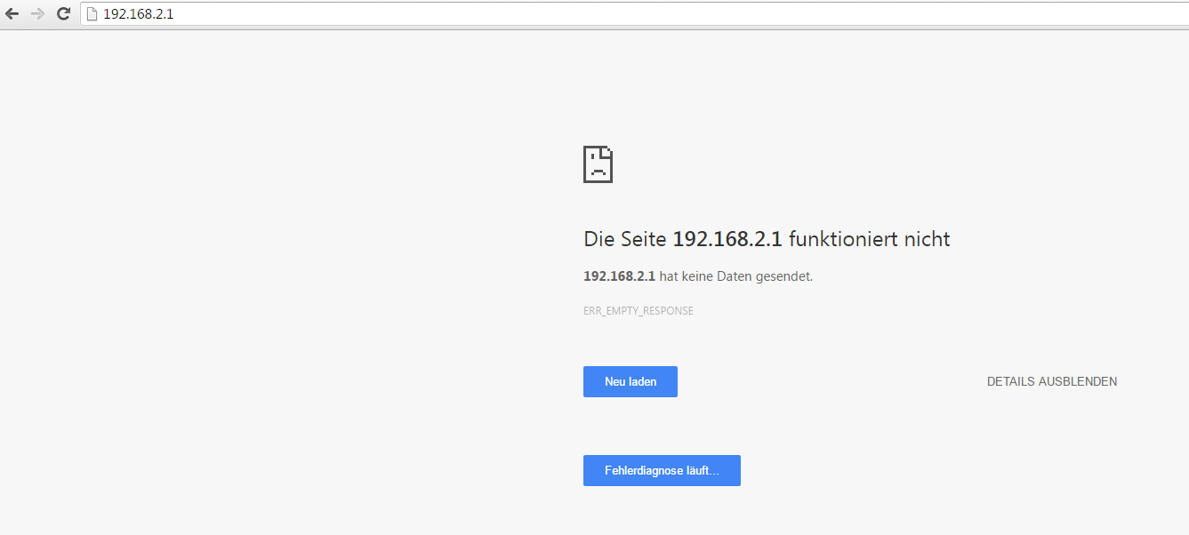

Das ist eine easybox von Vodafone und soll eigentlich über 192.168.2.1
oder easy.box erreichbar sein. Am PC bekomme ich diese Meldung.
Die Seite 192.168.2.1 funktioniert nicht
Über WLAN mit iPhone kann ich mich im Router anmelden. Von daher vermute
ich PC seitiges Problem.

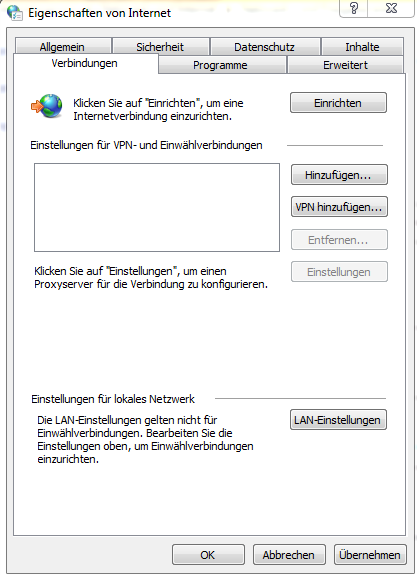

> Evtl hast du auch einen Proxyserver eingetragen...
Proxy habe ich gerade nochmal geprüft, da ist keiner eingetragen.

2. Das ich nicht auf den Router komme. Da bekomme ich vom Browser die
Meldung
> Meldung
Der Fehler oben tritt auf, wenn die TCP Verbindung geschlossen wird,
aber die Antwort (noch) nicht gesendet wurde.

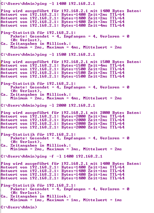

Falsch eingestellter MTU Wert?
was macht ein
ping -l 1400 192.168.2.1
ping -l 1500 192.168.2.1
ping -l 2000 192.168.2.1
bzw.
ping -f -l 1400 192.168.2.1
UND ganz wichtig: Befindet sich vielleicht ein WLAN-Repeater/NAS/weitere
Box im gleichen (W)LAN? -> testweise ausstecken.

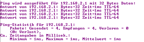

ping geht offensichtlich.
Ich würde auf irgendeine Firewall-Software, Virenscanner oder ähnliches
tippen.

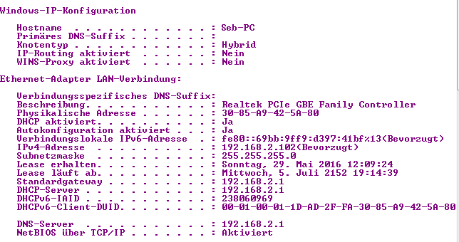

cmd ipconfig /all  Wenn Lease-Time über 100 Jahre läuft, könnte auch
anderer PC die gleiche IP haben? Mal andere feste IP getestet?
