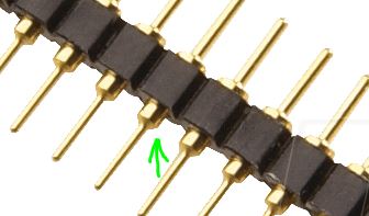

ich habe an verschiedenen Stellen gelesen, dass die "normalen"
männlichen 2.54mm Pin Header auch als Vias verwendet werden können. Bei
einem aktuellen Projekt wäre das für mich gerade sehr praktisch.
Nun die Frage: Wie  stelle ich den Kontakt zwischen Pin Header und Pad
auf der Oberseite (die Seite, auf denen der Pin nach oben ragt, und wo
das Plastik auf der Platine aufsitzt) her? Ich kann schlecht durch das
Plastik durchlöten...
Danke im Voraus!

noch ein Tip dazu.
> Janis E. schrieb:
> Helfer schrieb:
>> Plastik hochschieben,
Das kann man sich sparen. Löte doch geich die lange Seite ein.
Das Hochschieben ist auch nicht so einfach, solange das Teil noch
jungfräulich ist.
>anlöten, Plastik wieder runter schieben.
Nach dem Löten läßt es sich deutlich leichter verschieben.
Gruß Öletronika

Frage,
was ist das den für eine Platine?
normalerweise sind Vias durchkontaktiert, d.h. wenn du den Pin an der
Unterseite festlötest fließt das Lötzinn durch das Via zur Oberseite.
