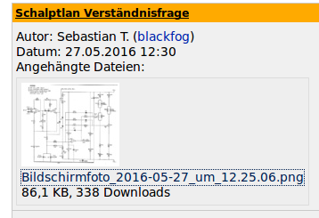

vielleicht kann mir ja jemand helfen. Ich habe im Schaltplan folgendes:
Einen Widerstand 100Ohm
Direkt nebem dem Widerstand sind zwei ++ abgedruckt.
Dazu ein Pfeil mit Text:  68m für +- 15v
Ich denke es heißt m hinter der 68. Kann es aber nicht genau entziffern.
Soll das heißen das ich den 100Ohm Widerstand durch den 68 ersetzen
soll, oder soll ich diesen parallel dazu machen?
Vielen Dank

Gast #4594840
Das hinter der 68 is ein "Ohm".
Du bestückst den also mit 100Ohm, und für den Fall dass die
Versorgungsspannung +-15V sind, kommt anstatt dessen ein 68Ohm
Widerstand rein.
Gast #4594843
Im ganzen Schaltplan hätte man erkennen können, dass die Schaltung wie
gezeichnet für +-12V ausgeleget ist, und dass beim Betrieb mit +-15V
dieser 100-Ohm-Widerstand durch 68 Ohm ersetzt werden muss.
