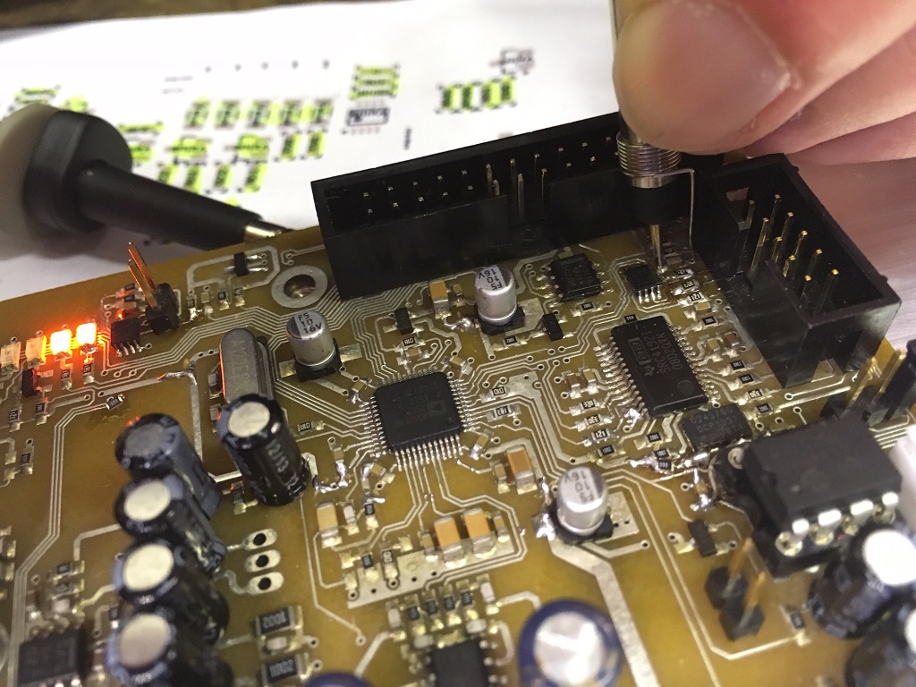

ich hab eine Platine mit einem I2S Interface. In/Out von 96kHz Wordclock
/ 6.144 MHz Bitclock.
Funktioniert soweit auch wunderbar... aber mir ist heute aufgefallen

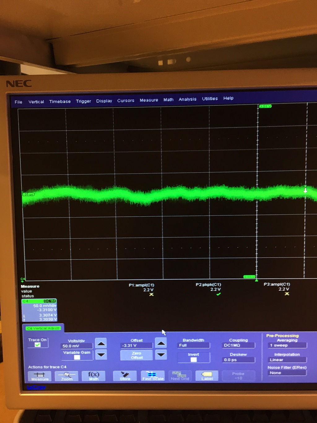

dass ich enorme Störungen auf meiner 3V3 Versorgungsleitung messe sobald
ich an den Stecker etwas anstecke. Allerdings sind Störungen auch schon
vorhanden wenn ich den Stecker einfach offen lasse.
Störungen bedeutet: HF Überlagerung mit +/-100mV auf der 3V3 Leitung.

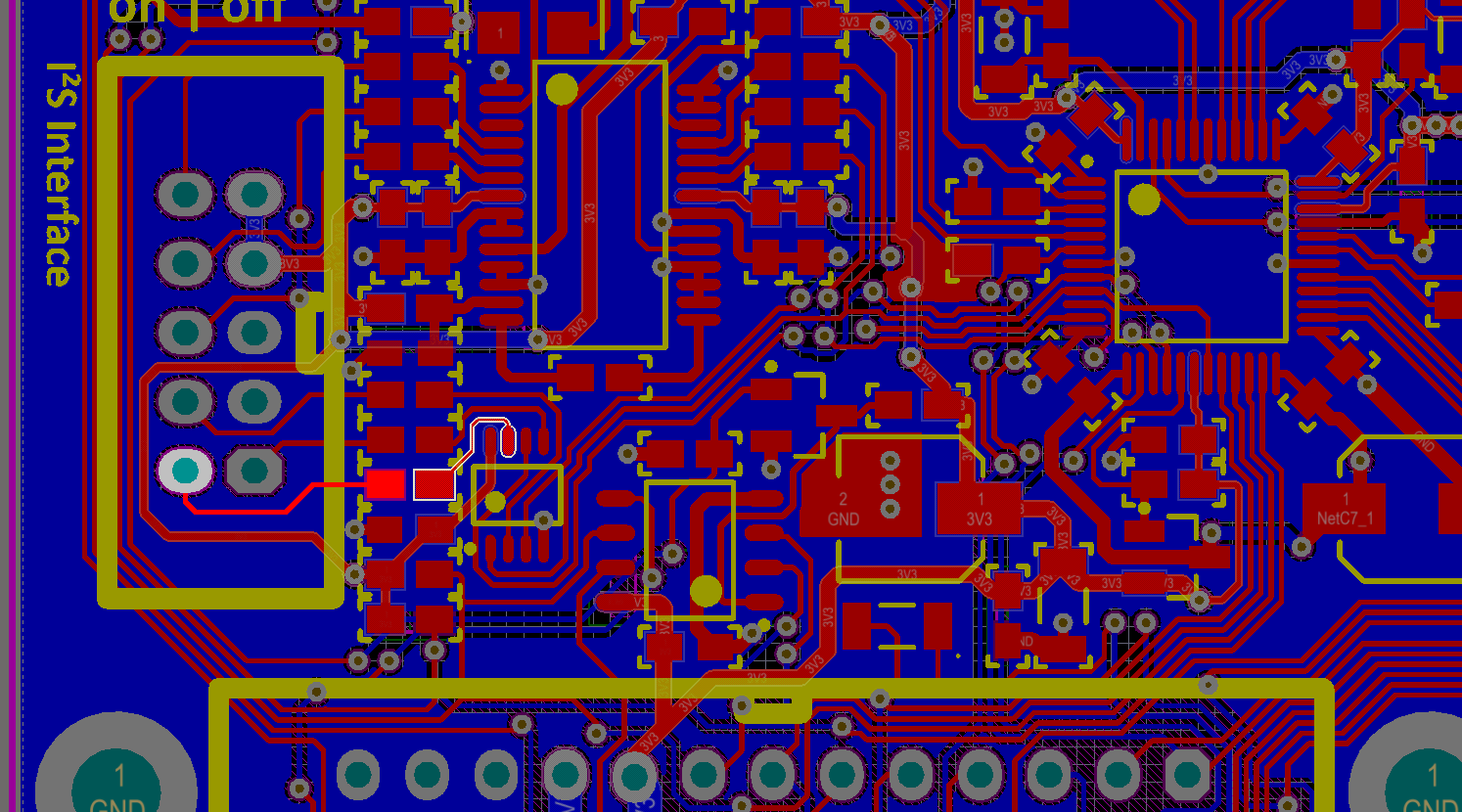

Im Anhang ist der betroffene Ausschnitt der Platine zu sehen.
Die Signale, die die Platine verlassen werden über einen Buffer
"gebuffert".
Da ich die Platine sowieso nochmals etwas umgestalte kommt mir nun die
Frage ob es 1. geeignetere Steckverbinder für I2S gibt und 2. was man
gegen ein Abstrahlen in diesem Fall unternehmen kann?

Gast #4594927
Wahrscheinlich zieht der Treiber mehr Strom mit angestecktem Kabel und
erzeugt so die Störungen auf der Versorung.
Verbesser also die Anbindung des Kerkos am Bustreiber. Evtl. testweise
direkt einen mit Drahtstücken drauflöten. Du kannst auch mal die
Stromaufnahme messen oder eine Ferritperle (BLM18PG...) in VCC
einsetzen.
Welchen Treiber verwendest du? Wie lang soll die Leitung werden? I2S ist
IMHO nur für 10-15cm gedacht, je nachdem was du vorhast würde ich dann
z.B. einen SMD Board-to-Board Connector nehmen und die Platinen stapeln.
OP #4594991
Danke Tr für deine schnelle Antwort.
Ich denke wir können das Thema beerdigen, hier lag ein "wer misst, misst
Mist" vor...
Ich hatte Anfangs die Masse des Tastkopfes über dieses kurze Kabel
angeschlossen, dadurch fängt man sich natürlich alles Mögliche ein.
Außerdem habe ich die Serienwiderstände des I2S Busses noch etwas
hochgesetzt um die Flanken abzuflachen.
Jetzt nochmal mit dem kurzen Masse Schnüffelstück direkt an GND und am
Pufferkondensator vom Treiber gemessen und siehe da, alles im Lot :)
Selbst mit angeschlossenem Flachbandkabel.
