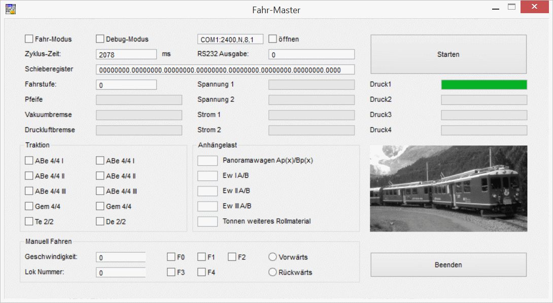

Im Anhang die Oberfläche des schon realisierten Programms zur Steuerung.
Läuft auf einem WinXP-Rechner, programmiert mit XProfan11.
Danke und Gruss Chregu

Ich habe jetzt mal einen Simulator/Visualisator programmiert. Aber
irgendwie funktioniert das doch noch nicht so ganz wie ich mir das
vorstelle.
Ich muss morgen mal darüberschauen, meine Konzentration ist im Keller.
Ich glaub, das Fieber steigt wieder... :-))
Das Programm ist mit XProfan 10 compiliert, Quellcode ist auch dabei.
Gute Nacht!
Chregu
