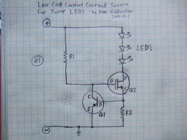

Mahlzeit,
Ziel: 1W Led ansteuern.
Habe hier nicht so das Gelbe vom Ei gefunden, jedoch auf google etwas
was mir weiter hilft:
http://www.instructables.com/id/Power-LED-s---simplest-light-with-constant-current/
LED:
P: 1 Watt
U: 3,2 - 3,6V
I, Berechnet: 310mA
So, nun zu meinem "Problem", habe jetzt als Mosfet(Q2) den "IRFZ44N"
ausgesucht. Und als Transistor(Q1) den "BC549C"  Sollte soweit Passen?!
Als Widerstand(R3) würde ich ein 1,8Ohm 1W Widerstand nehmen, wären dann
277mA bei 3,2V die durch die Led fließen.
Laut Website:
(R3 = 0,5V/300mA = 1,6 Ohm, E-Reihe: 1,8 Ohm)Leistung dann mit
3,2V*277mA = 0,8W. Demnach ist R3 = "1,8 Ohm - 1 Watt"
Nochmal eine Frage am Rande, woher kommen die 0,5V? Spannungsabfall vom
Transistor?
> Transistor?
Spannungabfall ist nicht so das richtige Wort. Ein Transistor fängt bei
etwa 0,6-0,7V zwischen Basis und Emitter an zu leiten, je nach Type. Es
ist also sogar sinnvoll, statt der 0,5V mal 0,6-0,7V in die Formel
einzusetzen.
von Pink S. (pinkshell)
Die 0,5 Volt ist die Basis-Emitter-Spannung, bei der der Basisstrom
anfängt zu fließen.
R3 braucht keine 1 Watt zu haben.
Deine Leistungsberechnungen für die LED solltest du lieber mit 3,6 Volt
(worst case) machen.
R1 muss du noch wählen.

Erstmal Danke an euch beide für die schnelle Antwort!
0,7V/0,3A = 2,3 Ohm, Nach E-Reihe wäre es 2,7 Ohm werden. Sind dann
260mA.
Warum keinen 1 Watt Widerstand?
3,6V * 260mA = 0,936W
Oder liege ich da Falsch?
R1 sind 100k Ohm 1/4W
von Oliver R. (orb)
wenn an R3 mehr als 0,7Volt abfallen ist Q1 kaputt (Ube).
von Stefan F. (Gast)
An R3 fallen nur 0,7 Volt ab. 0,7V * 260mA = Viel weniger als 1 Watt.
Ein bisschen reserve nach oben schadet natürlich nicht.
