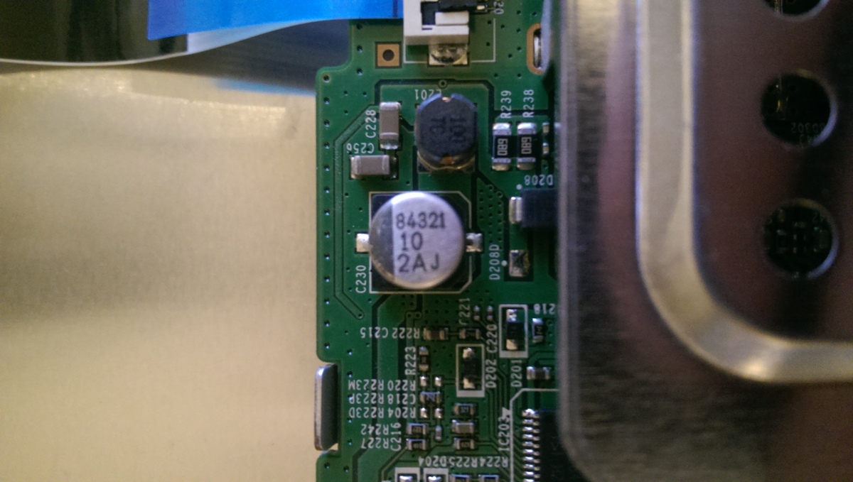

ich verzweifle gerade an der Suche nach einem geeigneten SMD Elko. Vorab
muss ich sagen, dass ich mich mit Elkos nicht gerade umfangreich
auskenne, ich aber geübt darin bin, defekte zu entfernen und neue
einzulöten.
Zur Geschichte:
Bei meinem Samsung SyncMaster SA850 musste ich leider nach Ablauf der
Garantie die Bekanntschaft mit Streifen auf der rechten Hälfte des
Bildes machen. Dieses Phänomen ist bei Samsung Monitoren laut Internet
anscheinend bekannt und zieht sich durch viele Baureihen hindurch.
Jedesmal ließ sich das Problem angeblich durch den Austausch eines
Kondensators lösen. Leider wurde zu meinem Modell bislang keine Angabe
gemacht, welcher Kondensator dies verursacht. Der wahrscheinlichste
Kondensator ist allerdings der im Bild gut sichtbare.
Leider finde ich nicht heraus, welche Spannung und Kapazität dieser hat.
Kann mir hier ggf. jemand weiter helfen? Es geht um den:
84321
2AJ
Grüße,
Daniel
10µF und Spannungsfestigkeit ... Joa, bestimmt :-/
Der sitzt, so wie es aussieht hinter einem Spannungswandler und vor ICs
- daher würde ich hier 3-5V vermuten und daher eine Spannungsfestigkeit
darüber wählen.
Allerdings vermute ich auch: Der isses nich'
Kannst ja mal einen konventionellen 10µF 16V+ parallel anlöten.
Edit : Spannung evtl. mal messen ...

Moin Jobst,
vielen Dank schon mal für deine Antwort. Ich editiere heute Nachmittag
mal diesen Beitrag und zeige dir noch andere Bilder. Ich habe diesen
Kondensator ins Auge genommen, da er im Bezug auf die anderen
Reparaturanleitungen (von den etwas älteren Samsung Modellen) an der
selben Stelle auf der Platine sitzt und der Aufbau anscheinend kaum
verändert wurde.

In der Anleitung aus deinem Link wird ein Flimmern des ganzen Bildes
beschrieben. Dies kommt normalerweise davon, dass die
Hintergrundbeleuchtung wegen defekter Elkos nicht mehr richtig oder gar
nicht mehr funktioniert.
Das Bild ist also da, aber man sieht es wegen ausgefallener Beleuchtung
nicht mehr. Und wenn es flimmert, dann schafft es die Elektronik eben
nicht mehr durchgängig die Beleuchtung zu betreiben, sondern nur noch in
kurzen Abständen immer wieder mal. Und kurz darauf ist sie dann ganz
defekt.
Bei mir (und deiner Beschreibung nach bei dir auch) ist es aber ein
anderes Fehlerbild. In der rechten Hälfte des Bildes siehst du große
farbige Blöcke, meistens senkrecht gestreift, in der linken Hälfte noch
das normale Bild. Vor allem nach dem ersten Einschalten oder wenn er
länger im Standby war. Nach ein paar Minuten Betrieb verschwinden die
Muster dann vielleicht (fast) vollständig, und es sind noch senkrechte
flimmernde Linien zu sehen, die mit Glück nach einiger Betriebszeit
ebenfalls langsam nachlassen und verschwinden.
Das OSD des Monitors ist von der Störung ebenfalls betroffen und nicht
mehr sichtbar (liegt im gestörten Bildbereich), also liegt es nicht an
der Bild-Eingangsbeschaltung.
Und das deutet darauf hin, dass das Panel selbst oder die Ansteuerung
defekt ist.
Da ist fürchte ich Ende mit selbst Reparieren. Wenn es die Ansteuerung
ist, bräuchte man wohl einen SMD Rework-Platz und eine Quelle für die
Ersatzhalbleiter, die wohl relativ unwahrscheinlich aufzutreiben wären.
Aber wenn es das Panel selbst bzw. die internen Kontaktierungen sind,
ist sowieso Ende. Und das vermute ich wegen der thermischen Abhängigkeit
des Fehlers. Im warmen Zustand gehts meistens noch, aber im kalten
Zustand tritt der Fehler auf.
Also sind vielleicht irgendwelche Kontaktierungen auf dem Displayglas
"locker".

Hallo Stefan,
leider beschreibst du meinen Fehler perfekt... genau so verhält es sich.
Damit wäre das Thema dann wohl durch... Vielen Dank für die Infos von
euch allen, ich werde das Teil entsorgen. Schade schade...
