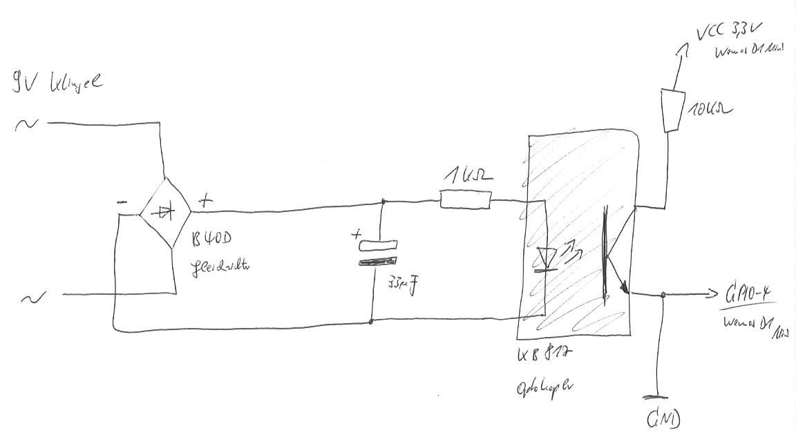

Mein Problem ist aktuell die Auswertung des Klingeltasters. Hier soll
eine Nachricht von der Hausautomation (FHEM;
http://fhem.de/fhem_DE.html) verschickt werden, wenn der Klingeltaster
gedrückt wird -> Ich möchte also ein Signal auf einen Pin des o. g.
WEMOS-Moduls geben, wenn jmd. die Klingel betätigt.
Die Klingel ist mMn üblich aufgebaut: im Schaltschrank ein 9V-Trafo, der
Klingeltaster scheint offensichtlich einfach nur den Kreis zu
schliessen. Die Leitung an der Klingel selbst scheint eine andere zu
sein als die, die am Trafo ankommt. Das Haus ist gebraucht gekauft; ich
weiss nicht, wo da noch eine Verteilerdose ist...
Mein Plan war nun wie folgt:
An den Klingeltaster direkt kann ich nicht dran gehen. An der Klingel
habe ich leider keine Stromversorgung für das o. g. Modul.
Bei meiner Recherche bin ich auf diese Seite gestossen:
http://www.ichbinzustaendig.de/2014/09/07/sonntag-mittag-klingel-hack.html.
Diese Schaltung habe ich nachgebaut (siehe Anlage). Ein Test einen Trafo
12 V AC direkt anzuschliessen erbrachte nichts.
Nun meine Frage ob meine Schaltung Sinn ergibt und ob es vielleicht
einen besseren/einfacheren Weg gibt, bei Klingeln einen Pin am
WEMOS-Modul auf high oder low zu ziehen.
Vielen Dank für Hilfe!

von Joe F. (easylife)
nimm mal 1k oder 560ohm statt dem 10k auf der ausgangsseite.
von MaWin (Gast)
Geht schon, ein kleiner Kondensator vor dem Brückengleichrichter auf
Wechselspannungsseite hält die "Zündimpulse" echter Klingrln
(Wagnerscher Hammer) fern.
Es reicht auch ein Wechselspannungsoptokoppler (PC814 oder so) an den 1k
und sekundär ein kleiner 1uF Kondensator parallel zum Phototransistor.
Die 10k dort würde ich übrigens in die Leitung nach GND legen und nicht
VCC.

warum hast du den Pin direkt mit Gnd kurzgeschlossen?
Hans schrieb:
> Pin direkt mit Gnd
Hab ich auch ganz übersehen.
von Clemens L. (c_l)
Faustregel: der Ausgang muss zwischen den beiden Bauteilen (Transistor
und Widerstand) sein, damit er in verschiedene Richtungen gezogen werden
kann.

von MaWin (Gast)
Ch S. schrieb:
> Ich dachte ursprünglich dass ich die Schaltung einfach in Reihe zu der
> Klingel schalten könnte... dann klingelt die Klingel aber nicht.
Natürlich nicht.
Deine Schaltung erkennt eine Spannung.
Spannungsmesser müssen aber an beide Pole angeschlossen werden.
Du willst den Strom erkennen, denn Amperemeter gehören IN die Leitung.
Du brauchst also eine andere Schaltung.
Wenn du ca. 1.5V verlieren kiannst (also der Klingeltrafo genug Spannung
hat oder auf 2V mehr eingestellt werden kann).
                              +--+--- VCC
                           ::|< 1uF
                           :  |E |
                           :  +--+--- uC
                           : 10k
                           :  +------ GND
                       | PC814 |
         Klingeltaster +--|>|--+--47R--+
                _      |               |
vom Trafo -----o o-----+---|>|---|>|---+---Klingel--- zum Trafo
                       |   4 x 1N4001  |

von Marc V. (Firma: Vescomp) (logarithmus)
Ch S. schrieb:
> Im Schaltschrank würde es sehr gut (in Reihe) zum Trafo passen. An den
> Klingeltaster komme ich gar nicht.
  Wozu den auch ?
> Schaltung in der Nähe vom Trafo: Platz und passt, allerdings eine andere
> Schaltung.
 Warum solltest du das machen ?
> Schaltung in der Nähe bzw. direkt parallel an Klingel: keine
> Stromversorgung für das WEMOS-WLAN-Modul.
 Dein WEMOS-WLAN-Modul muss sowieso eine eigene Stromversorgung haben.
 Oder du schreibst unten an die Klingel, dass Besucher mindestens 15s
 oder länger klingeln sollen.
 Graetz an die Klingel, Pin zwischen Widerstand und Optoausgang, GND
 mit GND verbinden und gut isses.
Ch S. schrieb:
> Was heisst denn Graetz?
 Das was du schon am Eingang hast (Rhombus).
