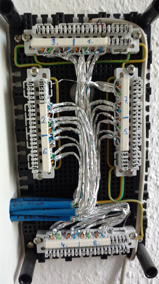

Hallo liebe Freunde,
ich bin gerade umgezogen und habe eine nette Installation vorgefunden.
Im Haus sind in jedem Zimmer Dosen mit RJ45 Buchsen drin. Die
aufgetrennt und nicht zusammen geschaltet sind (siehe Foto).
Soll ich mir da jetzt ein Patchpanel kaufen, die Kabel auftrennen und an
den Switch stecken oder einfach Cat 6 Kabel aufschlitzen und direkt an
den Switch?
Habt Ihr sowas schon mal gesehen (nennt sich irgendwie
"Multimedia-Verkabelung")? Wie ist denn da so das Standardprozedere?
Danke und Vg, Jan

auf Dose 1 scheint das Telefon zu liegen? Amtsleitung? DSL?
Was du vermutlich brauchst ist eine Router und einen Switch wenn Du alle
Dosen betreiben möchtest. Vom Prinzip her sieht es doch recht ordentlich
aus.
Du musst jedoch deine eigene IT-Infrastruktur anbinden. Die Frage ist
der Weg von dem Patchfeld auf den Switch genau genommen müsste ein
zweites Patchpanel rein da LSA nur für starre Leiter verwendet wird und
die Crimpstecker nur für Litzen.
Jochen
#4596081
Das verwendete Kabel sieht ordentlich und für Ethernet gut geeignet aus.
Der Verteilerkasten sieht dagegen rein nach Telefon-Technik aus, also
primär ISDN. Mit der Kabelführung und ordentlichen Erdung sieht mir das
aus wie von nem Elektriker gemacht und nicht wie von nem Heimwerker.
Vermutlich hat der Vormieter oder Besitzer den Elektriker beauftragt
überall ISDN-Dosen hinzulegen und dabei auch "zukunftsfähiges" Kabel zu
verwenden. Daß es mit diesen kurzen Kabel sehr schwer wird, da ein
Ethernet-geeignetes Patchfeld anzuschließen wurde vermutlich nicht
bedacht. Vermutlich hatte der Elektriker da nicht genug Erfahrung mit
Netzwerktechnik für.
Wenn die Kabel nicht allzu lang und die Geräte nicht allzu zickig,
dürfte da aber auch Gigabit-Ethernet drüber machbar sein. Vielleicht
will sich das eine oder andere Gerät aber auch nur mit 100MBit
verbinden.
Ich würde jetzt folgendes machen:
Kaufe Dir
- Ethernet-Patchpanel mit LSA+
- LSA+ Auflegewerkzeug
- ca. 10 Meter Verlegekabel CAT5e oder besser
Dann verbinde das Ethernet-Patchpanel über das Verlegekabel mit dem
Verteilerkasten.
Den Verteilerkasten aus der Wand reißen geht sicher, aber Du bekommst
vermutlich das Ethernet-Patchpanel nicht sauber an die kurzen Kabelenden
ran. Daher der Weg über das zusätzliche Kabel.
Verlegekabel an einen Switch zu montieren ist Murks, denn das ist nicht
flexibel und bricht Dir irgendwann. Patchkabel kannst Du dagegen nicht
sauber in LSA+ einpressen. Daher muss da ein Ethernet-Patchpanel
dazwischen.
#4596101
Das Kind ist eh schon in den Brunnen gefallen.
Die Kabel werden nicht mehr länger.
Trotzdem würde ich den Telefonverteilkasten entfernen
und versuchen, ein kleines 8er Patchpanel zu montieren.
Bis ins Gehäuse des PP reicht die Kabelisolation sicher noch.
Im PP verlegst du die Doppeladern so wie jetzt zu den Klemmleisten
von den RJ45-Buchsen.
Damit hast du nur eine Klemmstelle pro Doppelader.
(Firma: Schweigstill IT) Persönliche Seite #4596128
Die meines Erachtens mit Abstand robusteste und sinnvollste Lösung
besteht darin, Kabel mit Massivleiter auf die LSA+-Klemmen aufzulegen
und am anderen Ende hierfür geeignete Stecker einzusetzen, z.B. die
folgenden von Siemens:
https://mall.industry.siemens.com/mall/de/de/Catalog/Product/6GK1901-1BB12-2AA0
Der Vorteil bei diesen Steckern besteht darin, dass sie ohne
Spezialwerkzeug zu montieren sind und man vor dem Quetschen der
einzelnen Adern sehr gut kontrollieren kann, ob diese richtig in den
durchsichtigen Isolierkörper eingelegt sind. Ich kenne zwar nicht die
o.a. 8-polige Ausführung, habe aber schon eine mittlere Stückzahl der
bauähnlichen vierpoligen Ausführung für Profinet verarbeitet, was
äußerst problemlos möglich war.
Vorzugsweise sollte man auch die Original-Leitung 6XV1878-2A verwenden,
für die die Zugentlastung des Steckers ausgelegt ist.
Gast #4596651

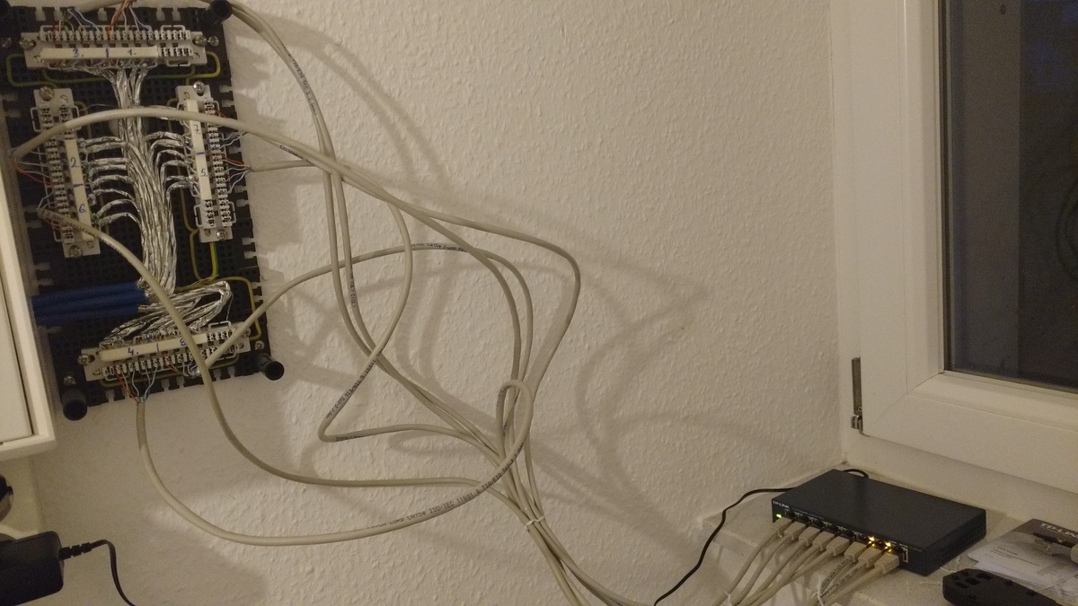

OP #4596752
Also die RJ45 Steckverbinder sind im Moment meine präferierte Lösung. Im
2. OG habe ich meinen EuroDOCSIS Anschluss von Vodafone Kabel
Deutschland und daneben ist direkt eine Dose mit dem Router.
Deswegen würde ich unten im EG, wo die Kiste auf dem Bild im Waschraum
an der Wand hängt, Steckverbinder dran machen und die direkt in einen
Switch reinstecken.
Den würde ich an die Wand schrauben, um Ihn vor etwaigen Wasser oder
Spritzwasser zu schützen (da steht die Waschmaschine in 1m Entfernung).
Die graue Kisten möchte ich nicht anfassen, damit der ursprüngliche
Zustand theoretisch wieder hergestellt werden könnte. Was zwar totaler
Quatsch ist, weil Niemand die abgebildete Installation gebrauchen kann,
aber die Hausverwaltung zufrieden ist.
Ich würde auch in den sauren Apfel beißen und die teuren SIEMENS-Stecker
nehmen oder gibt es da günstigere hochwertige Alternativen? Und wo
bekomme ich die SIEMENS-Teile (Reichelt, Conrad etc.)?
Gast #4597045
die oben aufgezählten robusten Lösungen (m. Verlegekabel + Patchfeld)
sind schon richtig.
Für daheim wo nich so oft rangiert wird:
> Als Switch würde ich einfach einen 8-Port TP-Link mit Wandmontage
> nehmen.
...muss der Rest nich vergoldet sein.
Ich nehme für mein Bedarf einfach Patchkabel, teile sie in der Mitte (2x
RJ-45 konfektionieren gespart) und lege direkt die Litzen auf diese
vorhandenen LSA+Kämme. Dann am Switch anstecken.
Für 5x auflegen muss es nicht das Profi-LSA+Werkzeug aus Stahl sein, es
gibt ganz Günstige aus nur Kunststoff.
Es kann sein dass man 2x auflegen/nacharbeiten/wackeln/würgen muss weil
Litze nunmal nich top ist für aufn Kamm, aber für daheim reicht es
(mir).
Dies beim Troubleshooting im Kopf behalten: will eine Leitung nicht,
kann es halt schon an diesem Kompromiss liegen...
(ich kann damit bei mir daheim leben)
Mein Tip: ein grosszüges Brett an die Wand -per "Schlüssellöcher" (oder
Ringschrauben) an nur 2 Rundkopfschrauben hängen- Switch u. ggfs.
andere Komponenten (Zugentlastung, f. Strom- u. Datenleitungen,
Mehrfachsteckerleiste oder AP-Steckdosen, usw) aufs Brett schrauben.
Bei rückgabe d. Mietwohnung geht's dann um nur 2 Löcher in der Wand.
Wegen Waschküche willst Du ja ein Deckel: per Scharniere auch gleich
aufs Brett damit!
OP #4597072
Danke für die Info. Ich habe mir heute noch ein bisschen den Kopf
zerbrochen und so werde ich es auch machen.
> (mir).
Werde mich nachher bei Conrad 8x 50cm Ethernetkabel, Crimp-Zange und
LSA-Auflegewerkezeug sowie den 8-Port Switch holen.

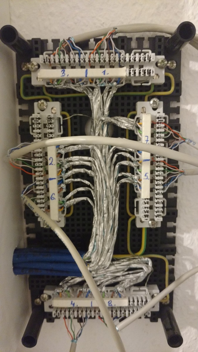

#4597380
1. Er hat geschrieben, dass er es gerne so lassen würde, also den
Verteiler nicht abnehmen will.
2.
Diese lösung ist unschlau, da Patchkabel nicht vernünftig an LSA+
klemmen halten.
Das mit der Holzplatte Als hintergrund, halte ich für eine gut geeignete
Idee, das habe ich selber auch so gemacht
#4597465
> klemmen halten.
Das ist auch meine Erfahrung. Ein kleines LSA-Patchfeld kostet echt
nicht die Welt und die paar Meter Verlegekabel auch nicht, muss man ja
nicht bei Conrad kaufen. Hinterher hat man aber ne einigermaßen saubere
Lösung die man bei Auszug auch leicht wieder demontieren kann.

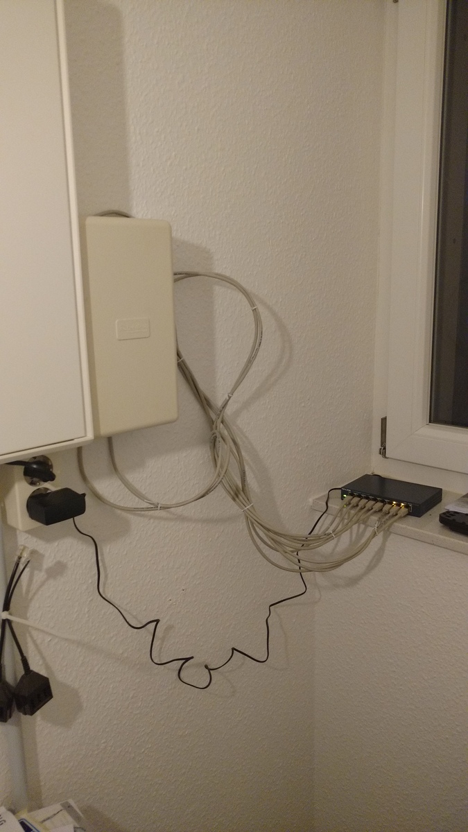

OP #4598087
Vielen herzlichen Dank für die vielen Infos. Ich war gestern bei Conrad
und habe neben dem notwendigen Werkzeug, einen TP-Link 8 Port
10/100/1000er Switch gekauft sowie 8 Patch-Kabel.
Das Problem das ich jetzt nur noch habe, ist dass auf den Anschlüssen
aus dem 2. OG nur 100 Mbit/s am Switch signalisiert wird während ich im
EG und im 1. OG jeweils 1 Gbit/s habe.
Da meine Amtsleitung (Vodafone Kabel Deutschland) aber 100 Mbit/s voll
durchzieht und der Router auch 1 Gbit/s Ports hat, ist das eigentlich
doof. Liegt das am Kabel, kann man da was machen?
#4598129
Der Fallback auf 100 Mbit/s kann darauf zurückzuführen sein, dass
- ein Leiter fehlt.
- an der Tatsache, das das Soho gar nicht 1Gbit/s auf allen ports
schafft.
Hast du die Kabel "durchgeklingelt"? Sind alle 8 Leiter verbunden?
Für 1 Gbit/s brauchst du alle 8 Leiter des Cat5e (oder besser).
Für 100 Mbit/s nur 4 der 8. Moderne netzwerkkarten mit Autosense machen
bei fehlenden Leitern ganz komfortabel einen Fallback auf 100Mbit/s.
Für die Tests nimmt man z.B.
https://www.reichelt.de/Werkzeuge-fuer-Cat-Technik/TESTER-LT-10/3/index.html?&ACTION=3&LA=2&ARTICLE=149354&GROUPID=5853&artnr=TESTER+LT-10
oder
https://www.reichelt.de/Werkzeuge-fuer-Cat-Technik/CM-600/3/index.html?&ACTION=3&LA=2&ARTICLE=145545&GROUPID=5853&artnr=CM+600
oder 'nen Fluke Linkrunner verwenden.
#4598131
Also auf den Fotos kann man doch einen Verteilerkasten links neben dem
LSA-Patchfeld sehen, oder? Die Kabel kommen also nicht aus der Wand, es
wäre also nach Demontage des LSA-Patchfeldes leicht möglich, sie an
anderer Stelle auf ein richtiges ETH-Patchpanel zu legen, z.B. dies
hier:
https://www.amazon.de/gp/product/B00F6SZL3C
Alles andere wird immer rumgefrickel bleiben und Dich mit Ausfällen
ärgern.
Carsten
#4598168
Jan K. schrieb:
> Das Problem das ich jetzt nur noch habe,...
So wie die Kabel da jetzt hängen, frei in der Luft, direkt die
Auflegestellen belastend, ohne jegliche Zugentlastung, Führung etc.,
braucht nur der nächste Windstoß ein wenig an den Kabeln zu wackeln und
es wird noch mehr Probleme geben.
Finde den einen Fehler den Du momentan noch hast und dann sorge für eine
ordentliche Zugentlastung. Führe dafür die Kabel von unten oder den
Seiten in die Verkabelungsbox und befestige sie nach der Einführung mit
mehreren Kabelbindern an diesen Laschen - die sind genau dafür gemacht.
Dadurch werden die Auflegestellen nicht mehr mechanisch belastet.

Ich hätte die vier Leisten entfernt und in den Kasten ein 8 Port
Minipatchfeld eingebaut. Da wäre es bestimmt auch nicht zu Problemen mit
der Hausverwaltung gekommen. Die jetzige Ausführung mit den
auseinandergedröselten Patchkabeln ist einfach nur Murks.
Immerhin wird das ganze sonst schnell zur HF-Schleuder und fängt sich
auch entsprechend Störungen ein.
Gast #4598461
Hast du dir auch einen Kabeltester besorgt? So ein simples zweiteiliges
Kästchen für 5€ reicht um die Belegung bzw. 1:1 Durchgang zu prüfen.
Zugentlastung solltest du noch nachrüsten!
Falls du öfters Ausfälle bekommst musst du doch auf starres Kabel
umrüsten. Die Litze bekommt zwar meistens Kontakt, klemmt aber viel zu
locker und kann auch korrodieren.
> LSA-Patchfeld sehen
Das wird wohl der Sicherungskasten sein? Bedeutet dann wohl auch, dass
die Ethernet Leitungen dicht zusammen mit 230V irgendwo Unterputz
verschwinden :(
Wenn da noch Platz drin ist könnte man einen Multimedia-Verteiler draus
machen. Hager hat da tolle Sachen, müsste dann halt die Hausverwaltung
umrüsten lassen.
Oder man setzt Keystone Module und auf die untere Hutschiene Halterungen
dafür.
https://www.reichelt.de/Keystone-Gehaeuse-und-Halterungen/DELOCK-86212/3/index.html?ACTION=3&GROUPID=6901&ARTICLE=135963
Wird nur schwer die Patchkabel hübsch aus dem Kasten zu führen, der
Switch passt da bestimmt nicht mehr mit rein.
Joerg F. schrieb:
> HF-Schleuder
So lange man die Paare nicht zu sehr auseinander fleddert ist das IMHO
kein Thema.
(Laut Cisco CCNA soll man standardmäßig sogar Cat 5e unshielded (UTP)
verlegen! Da sind wir in DE deutlich besser als notwendig)
#4598467
Da sind (flexible) Patch-Kabel in LSA-Verbinder für feste Drähte
gepresst. Dass das keinen sicheren Kontakt gibt, hat Moritz B. oben
schon geschrieben - und du merkst es gerade...
Außerdem ist die Verdrillung der Adern recht früh aufgelöst und der
Schirm auch recht früh abgetrennt - die andere Seite, die der Elektriker
gelegt hat, sieht da ordentlicher aus.
Ein kleines 8-Port-Patchfeld, Verbindung von LSA-Klemmleiste zum
Patchfeld mit Verlegekabel und vom Patchfels zum Switch dann mit
Patchkabeln würde vermutlich besser funktionieren.
