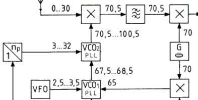

ich würde gerne mehr über diese Symbole der HF-Technik wissen, jedoch
weiß ich nicht wie man die alle nennt.
Kennt jemand eine gute Seite oder ein Buch oder PDF wo diese und andere
Symbole der HF-Technik beschrieben werden ?
Und wie genau nennt man diese Symbole eigentlich ...
Blockschaltbild-Symbole ?
Gruß Rudi
Die mit den Kreuzerl sind "Mischer", VCO steht ja schon drauf sind
spannungsgesteuerte Oszillatoren,das mit dem "G" ist ein
quarzgesteuerter Ostillator,das mit der "Welle" ist ein Bandfilter,VFO
ein freischwingender durchstimmbarer Oszillator,und das links müßte ein
Frequenzteiler sein. was da im Detail dahinter steckt, lernt man im AFU
-Kurs oder alternativ aus Büchern.
