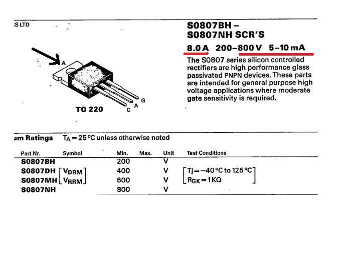

Hallo, auf einer etwas älteren Steuerungsplatine ist der Thyristor TAG8618 defekt. Ich kann jedoch keine vernünftige Informationen zu diesem Bauteil im Internet finden. Einzig auf der Seite http://www.electroson.com/producto/thyristor-600v/TAG8618 wird die Bezeichnung zwar erwähnt, das Datenblatt zeigt aber einen anderen Typ. Hat vielleicht jemand ältere Datenbücher aus den 80er oder frühen 90er Jahren, in denen Thyristor aufgeführt ist? Ich bräuchte ein paar Eckdaten wie z.B. Pinbelegung, Spannungsfestigkeit, etc. um einen passenden Ersatztyp zu suchen. Danke & Grüße, Florian

Wenn ich Deinen Link sehe, dann ist es wohl ein TO220 8A-Typ 800V 10 mA. Da sollte bei Reichelt was zu finden sein. Allerdings würde ich erst überlegen WARUM er in die ewigen Jagdgründe gegangen ist. Evtl. ist noch mehr kaputt oder er hat eine höhere Spannung nicht vertragen?

MH = 600V Igt min. 10mA max. 25mA

Florian P. schrieb: > TAG8618 Das ist Hersteller und Datum. Der Rest die Teilebezeichnung. ;)

s.A., evtl. hilft es dir weiter.
@Fusch: Vielen Dank für die Informationen. Kein Wunder, dass ich da nichts gefunden habe ;) Die Teilenummer ist T2513MH, jetzt kann ich ein entsprechenden Ersatztyp heraus suchen. Danke & Grüße, Florian
Fusch schrieb: > Das ist Hersteller und Datum. > Der Rest die Teilebezeichnung. ;) Das war die zündende Idee für den Thyristor. ;-) MfG Paul

BTB24-600B
@hinz: Genau den habe ich gerade herausgesucht und bestellt. Danke für die Hilfe, Grüße, Florian

Die Teilenummer T2513MH ist aber ein Triac u. kein Thyristor.
#4598355
Flow schrieb: > Die Teilenummer T2513MH ist aber ein Triac u. kein Thyristor. Sowas aber auch :) Hat hat ja auch keiner behauptet, der Frager hat es eben zunaechst vermutet. Aber auch das ist nicht wichtig zu wissen. Kann er sich doch selbst vergewissern ob dem so ist oder nicht. Und jeder andere der nun ein Teil der ehem. Thyristor-AG Schweiz identifizieren moechte ebenfalls. Falls er ueber den Thread stolpert. Mahlzeit.
