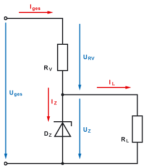

ich befasse mich gerade mit der Spannungsstabilisierung mithilfe einer
Z-Diode. Dabei darf ein minimaler Diodenstrom nicht unterschritten
werden und ein maximaler Strom nicht überschritten. Das geschieht durch
den Vorwiderstand RV. Was ich aber nicht verstehe ist, warum der Strom
durch die Diode kleiner wird wenn der Last-strom größer wird. Ich weiß,
dass eine Diode sich nicht wie ein Widerstand verhält aber kann mir
einer erklären warum das so ist ich finde keine Erklärung.

Moderator #4596353
Steigt der Laststrom, steigt auch der Strom durch den Vorwiderstand,
denn irgendwo muss der Strom ja herkommen. Dadurch steigt der
Spannungabfall am Vorwiderstand. Bei gleich bleibender
Versorgungsspannung sinkt deswegen die Spannung an der Z-Diode. Da der
Strom durch die Z-Diode eine streng monoton steigende Funktion der
anliegenden Spannung ist, sinkt er ebenfalls.
Diese Überlegung ist auch dann noch gültig, wenn man die Z-Diode durch
einen Widerstand ersetzt, denn auch bei diesem ist der Strom eine streng
monoton steigende Funktion der Spannung. Lediglich der Verlauf dieser
Funktion ist ein anderer: beim Widerstand linear, bei der Diode
näherungsweise exponentiell.
Gast #4596355
Betrachte mal RV.
Im Bereich der Stabilisierung ist Urv konstant.
Damit ist Iges auch konstant.
Ohne Laststrom (Il = 0) ist Iz = Iges.
Wenn nun ein Laststrom Il fliesst muss Iz um Il kleiner werden.
Gruß JensM

OP #4596907
ja jetzt hab ich es ^^ Die Spannung am Vorwiderstand bleibt ja gleich
also, da sich der Widerstand nicht verändern kann. Muss sich das
Stromverhältnis auf die Diode und den Lastwiderstand aufteilen ^^ Danke
