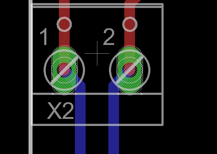

Ich möchte jetzt bald meine ersten Platinen fertigen lassen nachdem ich
immer selber geätzt habe.
Jetzt möchte ich gerne vom Bottom zum Toplayer bei Bohrung eines
Bauteils wechseln.
Muss ich hier noch ein Via setzen oder Kontaktieren alle Hersteller auch
die Pads durch sodass es wie auf dem angehängten Bild klappt?
Danke für die Hilfe.

Das ist der Normalfall. Wenn es doch jemand hinkriegt, Bauteilanschlüsse
ohne DK zu definieren (kann man schon, wenn man weiss was man tut), dann
ist für das CAD-System auch keine Verbindung da, es müsste also melden,
dass nicht alles geroutet ist - die Verbindung von Top nach Bottom fehlt
ja noch.
Es gibt aber kaum einen vernünftigen Grund, THT-Footprints ohne DK zu
erstellen, höchstens aus Versehen. Bei fertigen Library-Teilen kannst du
davon ausgehen, dass alle Pads dk sind.
