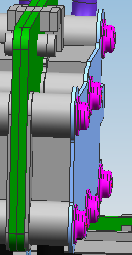

Liebe Elektroniker,
ich stehe vor einem Problem, in dem ich die Schrauben (rosa) alle erden
möchte, indem ich die zunächst über eine Metallplatte,z.B. alu, stahl
etc (Hellblau) verbinde und mit der Leiterplatte (grün) aktuell über
einen Kabelschuh und einen zusätzlichen Lötprozess zusammenführe (Dort
auf dem Groundkanals).
Die metallplatte ist außerdem auch als Abschirmung gedacht, und ist auch
deswegen vollflächig realisiert...
Gibt es eine Möglichkeit das möglichst serientauglich zu realisieren.
Vogekanteten Weissblechdeckel einlöten und den Murks mit dem Rahmen und
den tausenden Schrauben am Blech einfach weglassen ?
Viele Schrauben sind nie serientauglich.
Wenn der Deckel dick genug ist und verdrehsicher auf dem Plastikring
aufliegt: Eine Schraube in der Mitte.
Entweder selbstschneidend in durchkontaktiertes Loch in Platine oder
metrusches Gewinde in eingelötetes Blech mit Gewinde.
Das kommt wie immer drauf an.
Muss das eine Erde im Sinne von geerdetes berührbares Teil sein dann ist
das Stichwort Zahnscheibe schon gefallen. Oder kommt es garnicht auf
Berührungsschutz im Sinne von "Schutz gegen elektrischen Schlag" an.
Dann geht das so.
Ob das elektrisch Sinn macht ist auf Basis Deiner Angaben nicht zu
beurteilen.
Ob es mechanisch Sinn macht lässt sich auch nicht beurteilen solange
nichts über Stückzahlen, Zuverlässigkeit und Sinn des Ganzen bekannt
ist.
Mir sind es zum Beispiel etwas viele Schrauben. Wenn es auf die paar
Sekunden Montagezeit nicht ankommt ist das egal.
Man kann auch einen Anschluss für z.B. Flachsteckzunge annieten oder das
Blech so gestalten dass es gleich als Flachsteckzunge zur Verfügung
steht. Einpressmuttern oder Hülsen währen noch zu nennen, für alle die,
die Angst um die Vorspannung der Schraube haben. Leiterplattenmaterial
kriecht gerne ein wenig. In der praxis interressiert das aber fast
niemanden.
