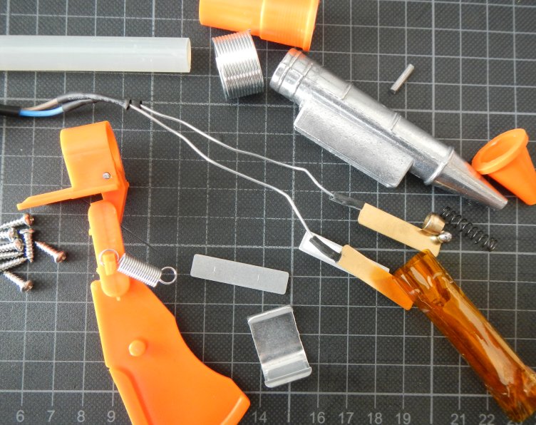

Hat zufällig jemand die Heissklebepistole Fixpoint #77023 und kann
berichten oder sogar Fotos vom Innenleben zeigen?
https://cdn-reichelt.de/bilder/web/xxl_ws/D800/KLEBEPISTOLE1_01.png
Ich würde gerne probieren, die Regelung (sofern vorhanden) anzupassen,
um Wachs damit zu Schmelzen (60 °C).

Für 4,99€ ist da garantiert keine elektronische Regelung drin, sondern
ein Heizelement mit PTC Verhalten das bei steigender Temperatur
hochohmiger wird und sich so bei x°C einpendelt.
Als "Regelung" könntest du es mit einem Dimmer Zwischenstecker versuchen
und einfach die zugeführte Leistung reduzieren.

Nach ein bisschen Demontage (8x Y-Schrauben) sieht's so aus wie im
Anhang.
Die Leistung könnte man evtl. einfach durch Kürzen des PTC-Plättchens
(unter der Elektrode) reduzieren.
Artikelbezeichnung der Wentronic GmbH: "WZ HK 11".
