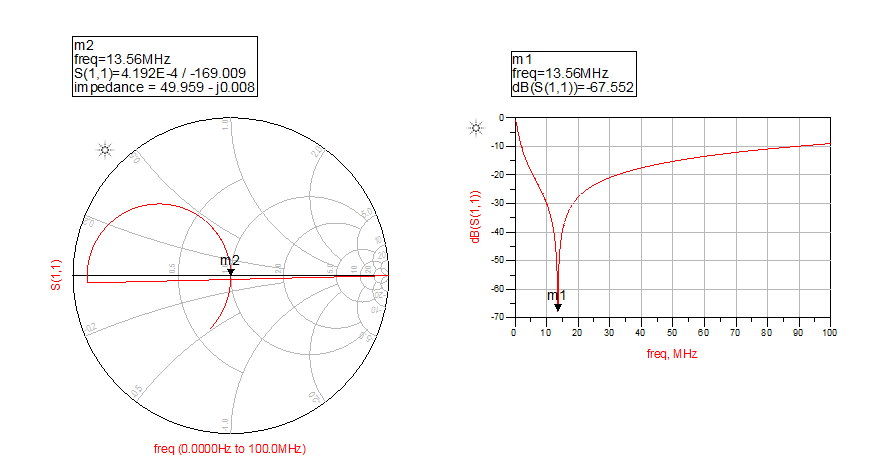

Hallo Leute,
Seit kurzem beschäftige ich mich mit der Hochfrequenztechnik und
versuche eine induktive gekoppelte RFID-Antenne zu basteln. Ich
simuliere die Antenne mit ADS und bin dabei auf ein Problem gestoßen,
den ich seit Wochen nicht lösen kann: ich habe ein ziemlich schlechten
Gütefaktor (Q). Mit Werten wie Impedanz, S-Parameter und Induktivität
der Spulenantenne bin ich zufrieden. Nur der Gütefaktor will einfach
nicht den Wert annehmen, den ich mir wünsche. Ich versuche seit Wochen
die Bandbreite meiner Antenne zu schrumpfen (da ja lediglich
Q=f0/Bandbreite) um ein größeres Q zu erzielen, doch ich komm einfach
nicht drauf, wie ich das machen soll. Ich habe versucht sowohl die
Geometrie als auch die Parameter des Anpassnetzwerks der Antenne zu
ändern, konnte aber keine Besserung des Gütefaktors feststellen. Die
Operationsfrequenz liegt bei 13.56 MHz. Ich habe eine Gesamtimpedanz von
50 Ohm und die Induktivität liegt bei 5.8 µH. Oben im Bild (rechts)
könnt ihr den Verlauf des S-Parameters sehen und die Bandbreite ablesen.
Könnte mir jemand weiter helfen? Was mach ich falsch? Ist dies etwa der
bestmöglich Gütefaktor (für L=5.8 µH, Z=50 Ohm und f=13.56 MHz), oder
kann man durch diverse Techniken ein besseren Gütefaktor erzielen?
#4596826
Naja, weniger Verluste. Das L und das C sollten in einem vernuenftigen
Verhaeltnis stehen. Und deine 5.8uH mit den 23pF stehen eben nicht in
einem vernuenftigen Verhaeltnis. Mach das C groesser, das L kleiner. Was
willst du mit den 50 Ohm ? Du erwartest nicht, dass der Schwingkreis
grad an 50 Ohm passt, oder doch ? Neee. Tut er natuerlich nicht.
Und.. haben die Komponenten die richtigen Spezifikationen. zB ist das C
hinreichend spannungsfest. Die Spannung skaliert mit Wurzel Q
OP #4597239
Hp M. schrieb:
> Welcher wäre das?
> Im Übrigen denke ich, dass ein Q von knapp 10 hinkommt: omega*L = 477
> Ohm
> Q=477/50 = 9,5
Ein Q im Bereich von 5-10 wäre schön. Allerdings dachte ich, dass bei
der Formel Q=wL/R das R der Drahtwiderstand der Spule ist, nicht der
parallel geschaltete Widerstand (vom Anpassnetzwerk). Der
Drahtwiderstand beträgt etwa 4 Ohm. Somit erhalte ich ein anderes Q.
Außerdem steht das Ergebnis im Widerspruch zu Q=f0/Bandbreite bzw. die
Bandbreite im Graph ist zu groß.
Außerdem wäre das Q vom Gesamtsystem, also mit Anpassnetzwerk, doch
0,008/50 statt 477/50 (siehe impedance-angabe im Bild).
Oder irre ich mich?
#4597278
Jetzt vergesst doch mal diese 50 Ohm. Das mag zwar die Quellenimpedanz
eines ueblichen Generators sein, aber nicht die Impedanz eines
Schwingkreises. Der Schwingkreis wird ueber ein C oder einen Trafo
angekoppelt, und kann irgendwas sein.
Das maximale Q ist in der Tat der Verlustwiderstand des Schwinkreises,
aber moeglicherweise muss man das Q reduzieren, wenn man mehr Bandbreite
braucht. Die Seitenbanden bei 13.56MHz Tags sind glaub bei 100kHz oder
so, ich muesst nachschauen, das wuerde das Q auf 130 oder so limitieren.

OP #4598035
Ich habe eine planare quadratische Antenne mit der Länge 60mm x 60mm, 8
Windungen. Die Dicke des Kupfers beträgt 35µm, die Weite 0,4mm und der
Abstand zwischen den Leitungen 1,2mm.
Die Beschaltung könnt ihr im Bild sehen. Das war die bestmögliche
Dimensionierung, die ich erreichen konnte.
Und meine Frage ist nun, ob man eine kleinere Bandbreite bzw. eine
bessere Güte erreichen kann. Oder ist das das bestmögliche Ergebnis und
ich soll mich zufrieden geben?
Gast #4598084
47 Ohm, 22 pF, 5,8 µH => 14 MHz, Q = 0,091
47 Ohm, 22 nF, 5,8 nH => 14 MHz, Q = 91
Wenn das L, insbesondere auch die 8 Windungen, so vorgegeben ist, kann
man natürlich nichts dran drehen. Die Frequenz muss ja passen.
Allerdings habe ich das mit der Anpassung des Gebildes an den TRX und ob
die 47 Ohm einzig von dort kommen auch noch nicht verstanden ...
Gast #4598241
Du hast jetzt einen Parallelschwingkreis auf um etwa 13 MHz hochohmig
(nur auf der HF-Tapete grob überschlagen) mit 47Ω parallel bedämpft.
Damit hat man zwar Anpassung an einen 50Ω-Generator, aber wieviel von
der Spannung vom Schwingkreis abgestrahlt wird, hängt von seinen
mechanischen Abmessungen ab. Bei 6 x 6 cm und einer Wellenlänge von grob
22 m dürfte das nicht allzuviel sein. Andererseits reicht das
vielleicht, wenn dein Empfänger ausreichende Empfindlichkeit hat oder
der Sender ausreichende Leistung (und der 47Ω das aushält).
Eventuell wirst du mit dem Problem "gute Abstrahlung trotz kleiner
Antennenabmessungen" bei den sogenannten "magnetischen Antennen" der
Funkamateure auch fündig.
Bei dir wird jedenfalls ein ziemlicher/der groeszte Teil der
Sendeleistung in den 47Ω verbraten.
Gast #4598960
Ja, kann man, in dem du den 47 Ohm Widerstand weglässt.
Wenn dein TRX 50 Ohm sehen möchte, mach bei der Spule
eine Anzapfung, vielleicht bei einer Windung, oder
den Schwingkreiskondensator als kapazitiven Spannungsteiler.
Die Schwingkreiskapazität würde ich auch größer machen
und die Induktivität kleiner, also weniger Windungen.
Gast #4598997
Dem schließe ich mich an, und noch was...
...könnte man die Leiterbahnen nicht sowieso breiter als 1,2 mm machen,
bei nur 8 Windungen ist doch noch viel Platz auf (60 x 60 )mm².
Irgendwie passt da was nicht. Breitere Leiterbahnen senken die
Cu-Verluste (Skineffekt vermindert) und größere Abstände auch
(verminderter Proximity-Effekt).
