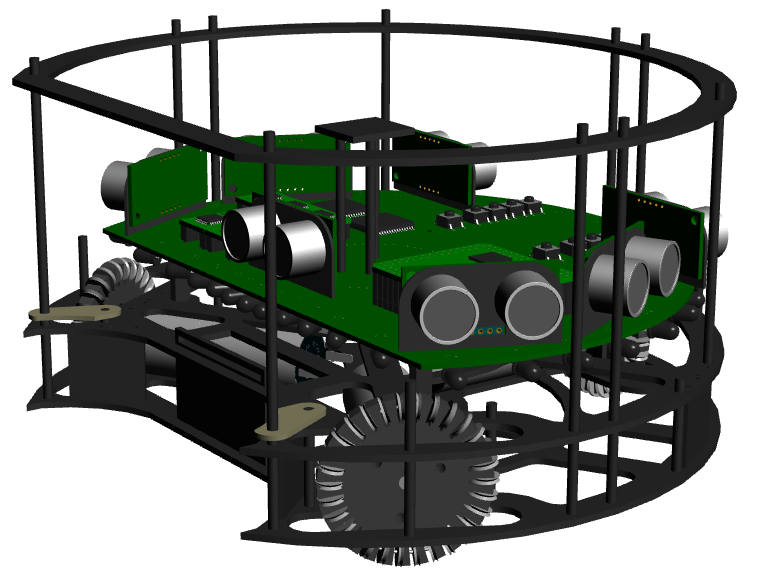

ich habe ein Problem mit meinen SRF-05 Ultraschallsensoren. Auf längere
Distanz >80cm messen sie nur noch Mist, bleiben irgendwo bei 80cm stehen
obwohl die Distanz größer ist. Sie sind 7cm über dem Boden montiert und
sollen den Abstand zur Wand messen (siehe Bild). Wenn ich sie unten
abklebe, funktionieren sie auf lange Distanz aber auf Kurzstrecke kommen
zu hohe Werte raus..
Habe auch schon mitm Oszi nachgemessen, also sie geben wirklich falsche
Werte aus, ist kein Auswertungsfehler vom AVR.
Hat jemand auch schon Probleme mit dem SRF-05 gehabt oder eine Idee
woran's liegen kann? Danke schonmal für eure Hilfe!
Grüße
Jonas
Ok, habe ich grade mal getestet. Leicht schräg reicht leider nicht, es
müssen fast 30° sein dass es stimmt. Das wird schwierig mit der Montage
da, aber zumindest eine Notlösung habe ich schonmal, danke. Gibt es denn
sonst irgendeine Möglichkeit, den Empfangswinkel "einzudämmen"?

Andere Roboter haben die allerdings auch so knapp über dem Boden, keine
Ahnung wie die das Problem lösen. Vielleicht kannst du mit dem Intervall
oder der Reihenfolge noch was retten.
Sie beeinflussen sich gegenseitig schon wenns schlecht läuft, der
Send-Puls wird bei allen gleichzeitig ausgegeben.
Mir ist noch aufgefallen, dass wenn man die Sensoren untereinander
vertauscht, dann gibts ein paar bei denen die Werte immer passen, bei
den anderen tritt der o.g. Fehler auf. Zudem lassen sich diese dann viel
mehr durch die anderen Sensoren beeinflussen. Die haben schon ein paar
Jahre auf dem Buckel, vllt ist da irgendwas beschädigt. Werde morgen mal
alle durchtesten die ich da haben. Danke schonmal.
Wenn es China Ware ist dann können die Sensoren auch defekt sein. Bei 10
Sensoren waren bei mir 6 nicht in Ordnung und zeigen genau das von dir
beschriebene Verhalten.
Haha meine aktuelle Fehlerqoute liegt bei 3 von 5.. Habe sie früher von
robotikhardware.de und jetzt von roboter-teile.de bezogen. Hast du denn
eine Empfehlung wo ich sie kaufen könnte und mich drauf verlassen kann
dass sie gehen?
