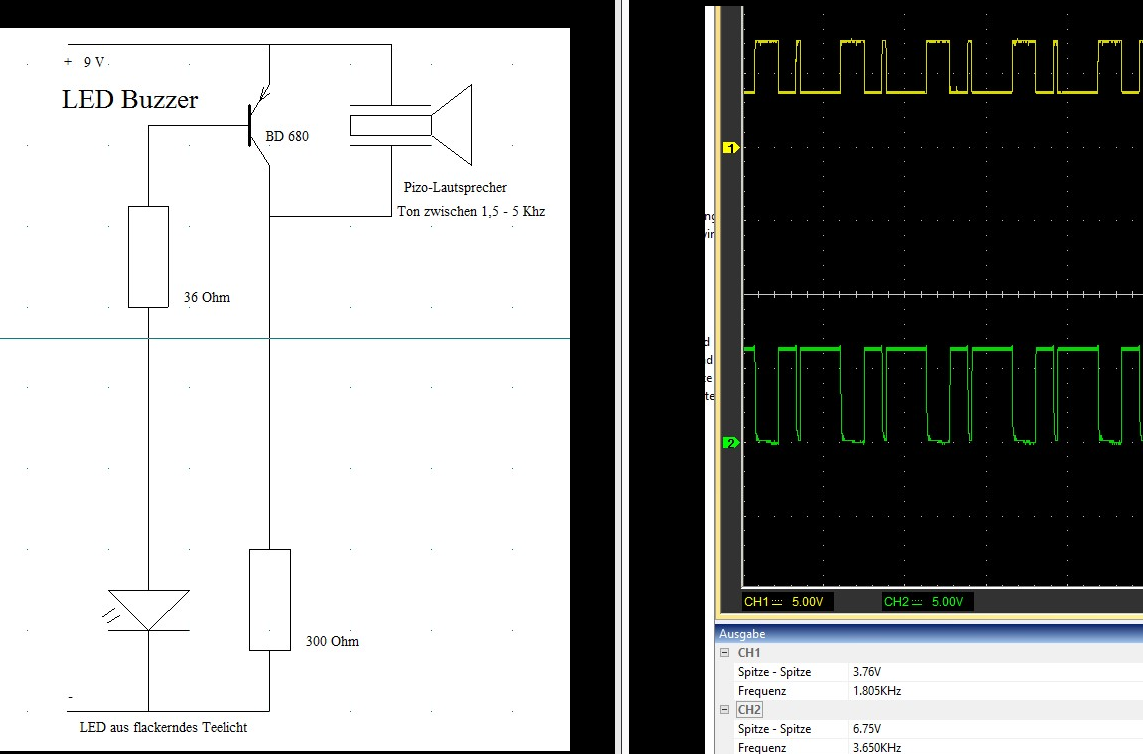

Leider war in meiner 1, Meldung nicht die richtige Datei. Eine LED aus flackerndes Teelicht gibt den Ton an. Opi

Leider war in meiner 1, Meldung nicht die richtige Datei. Eine LED aus flackerndes Teelicht gibt den Ton an. Opi Krenz Hans - Hermann schrieb: > Eine LED aus flackerndes Teelicht gibt den Ton an. ...und was für Töne kommen da raus? Happy Birthday to you oder tschingel bells? Harald W. schrieb: > ...und was für Töne kommen da raus? Jo, Hörprobe pls. (Hab da noch ca. 30 rumliegen. event. kann man da ja 'n Orchester draus bauen :) Es reicht auch aus, einen normalen kleinen Lautsprecher in Reihe mit der Flacker-LED zu legen. Das Programm ist aber langweilig, denn es ist genau ein Ton, lediglich mit variierender Pulsbreite. Soweit ich mnich erinnern kann ist es ein chinesisches Kinderlied! Ich kenne das auch! Damit die LED schön flackert macht man kein spezielles Programm, sondern lässt eine Melodie spielen! Hier ist "für elise" https://www.youtube.com/watch?v=wI11VUyMnD0 Meine sollen ja echte Flackerleds sein. Mal schauen was da /raus kommt/. Antwort schreiben |
