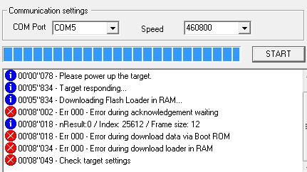

ich habe mir ein GSM Modul mit Sim900(A)gekauft und möchte dieses
mittels uC ansprechen. Dabei habe ich schon einige Hürden geschafft,
scheine jetzt aber endgültig zu scheitern.
Die Kommunikation soll über UART mittels AT-Kommandos erfolgen.
Mit einem Terminalprogramm versuche ich das Modul zu testen und konnte
zwar einige Befehle erfolgreich testen, mich aber in kein Netz
einwählen.
Mittlerweile weiß ich, das der verbaute Sim900A keine europäischen Netze
unterstützt und ich wollte die Firmware eines Sim900 aufspielen.
Dabei dürfte mir jedoch ein Fehler unterlaufen sein (Bild), ich konnte
die Firmware nicht erfolgreich installieren und kann jetzt gar nicht
mehr mit dem Modul kommunizieren.
Zur brennen der Firmware verwende ich
sim900 Customer flash loader V1.01
als möglicherweise passende Firmware habe ich mir
1137B01SIM900M64_ST_DTMF_JD_MMS_FOTA
heruntergeladen.
Es wirft bei jedem Versuch die selbe Fehlermeldung aus (Bild), eine
Kommunikation über Terminal ist nicht mehr möglich - ich vermute also,
dass die alte Firmware gelöscht ist.
Hat jemand Erfahrung mit derartigen Modulen und kann mir weiterhelfen?
Da ich mich mit GSM bisher gar nicht beschäftigt habe helfen nur
Idiotensichere Anweisungen ;-)    Vielen Dank!
Was für eine Art von serieller Schnittstelle hast Du verwendet?
Die Baudrate erscheint mir unnötig hoch.
(Die normale Onboard-Schnittstelle des PC kann maximal 115200 Baud, nimm
also mal diese Baudrate oder eine niedrigere)
von Martin (Gast)
Danke für den Hinweis. Ich werde es morgen mit niedrigerer Baudrate
probieren, ich persönlich wäre mit 9600 gefahren. Diese Baud war jedoch
so voreingestellt (default) in einer online-Anleitung die ich gefunden
hatte wurde sogar eine noch höhere verwendet. Keine Ahnung wozu dies gut
sein soll...

ok, also bis morgen hab ich dann doch nicht gewartet, wirft mit
langsamer Baud die gleichen Fehler aus.
Ich versorge das Modul über ein Labornetzgerät mit ausreichend Leistung,
abgesehen davon hat die Kommunikation vor dem Versuch die andere
Firmware aufzuspielen funktioniert, also an der Versorgung kanns nicht
liegen.
Sim 900 Module können mit vielen Bauds kommunizieren. Ich habe aber auch
nicht die Zeit bei jedem Bauteil "kurz" --tagelang-- die mehr oder
weniger umfassenden Datenblätter zu studieren ;-)
von Juergen P. (optronik)
Soweit ich weiss haben alle SIMCOM Module ein Auto-Detect der Baudrate.
Dazu werden die vom PC kommenden ersten Zeichen ausgewertet. D.h. die
erste Zeichenkette sollte ein unverfängliches AT sein.
von Mw E. (Firma: fritzler-avr.de) (fritzler)
Autobauding hat aber fast immer eine untere und eine obere Grenze.
