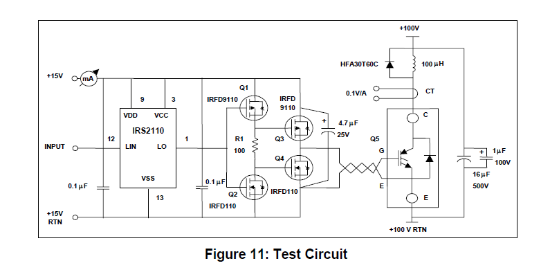

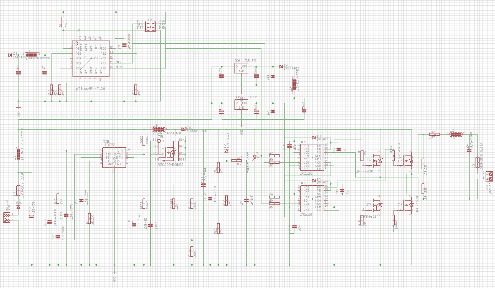

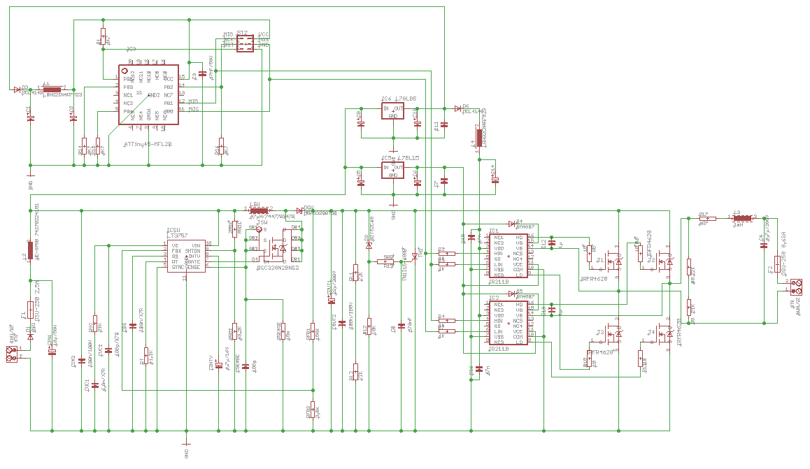

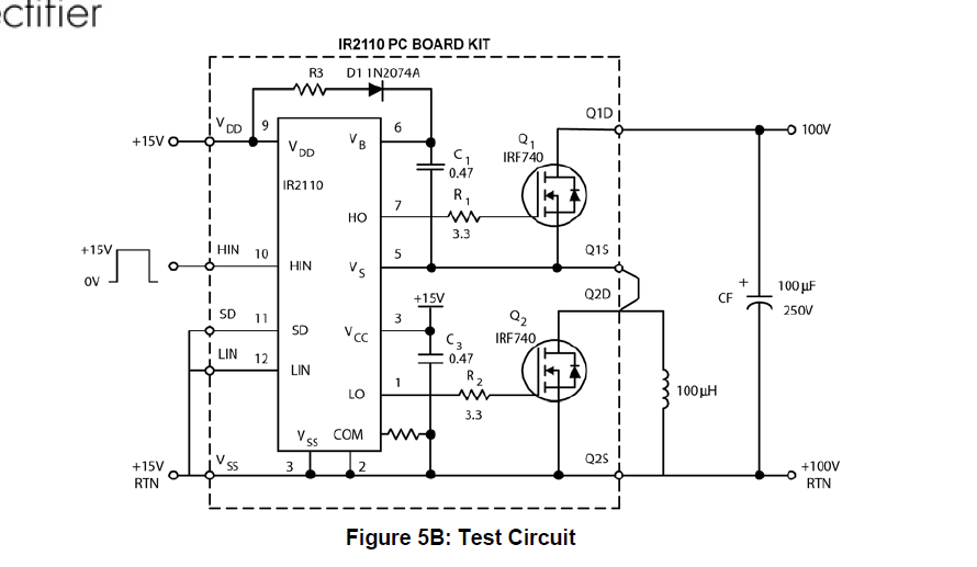

Hallo Spezialisten,
Kennt sich jemand mit dem IR2110 aus? In den Test-Schaltungen und auch
in anderen Schaltungen, die man selten findet, ist VDD mit VCC verbunden

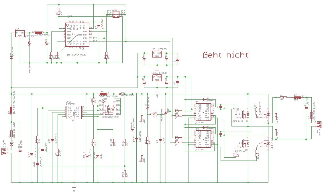

und führt 15V Spannung. Ich bau gerade einen Sinus-Generator auf, der
mit zwei IR2110 auf einer Vollbrücke arbeitet. Versorge ich VDD mit 5V
und VCC mit 15V getrennt, funktioniert alles. Laut Datenblatt kann aber
auch VDD bis 20V vertragen. Warum läuft dann nichts, wenn ich beide Pins
wie im Datenblatt angegeben verbinde?

Es geht hier aber um die Versorgungsspannungen des IR2110. In den
Datenblättern ist VDD oft mit VCC zusammengekoppelt, funktioniert bei
mir nicht. Erst mit getrennten Versorgungen läuft die Taktung.
Das verstehe ich nicht.

Die Versorgungsspannungen müssen nicht notwendigerweise getrennt sein.
Vdd ist die Logikspannung und muss somit auch zum Pegel Deiner
Logik-Signale passen. Wenn Du also 5V TTL-Logik verwendest, solltest Du
tunlichst an Vdd  5V anlegen.
Grüßle,
Volker.
(Firma: matzetronics) #4597568
Vcc muss mindestens 10V sein, alles darunter führt dazu, das die
Unterspannungserkennung des IR2110 zuschlägt und die Ausgänge sperrt.
Vdd entspricht der in der Ansteuerschaltung verwendeten Versorgung und
darf zwischen 3 und 20V betragen.
Der Logik 'High' Level ist abhängig von Vdd und kann den Fig. 12B für
'high' und Fig. 13B für 'low' entnommen werden. Wenn man also mit 10V
speist, wird ein High Pegel erst bei etwas über 6V erkannt.
Da Vcc auch mindestens 10V sein muss, haut das mit den meisten
Logikleveln einfach nicht hin.

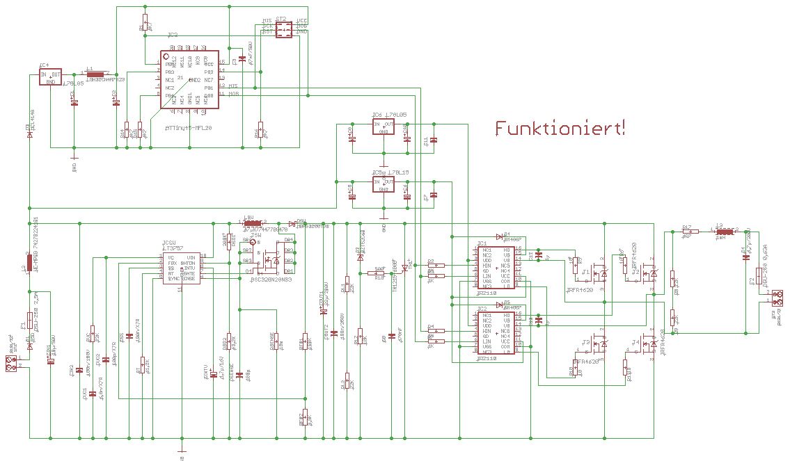

OP #4597878
Ah jetzt ja!!
Ich habe geistigen Stillstand gehabt bei der logischen Sachlage, dass
die Ansteuerung bei 15V Versorgung auch 15V betragen sollte. Teste ich
gleich durch und melde mich dann nochmal. Schönen Dank schon mal für den
Reset.
hhoopi
OP #4598257
So, jetzt läuft die Schaltung rund.
Sauberer Sinus am Ausgang. Vielleicht noch den Filter genauer anpassen
und Feinheiten wie Rücklaufdioden über die Ansteuer-Widerstände.
Und - das Layout EMV-sicher gestalten bringt noch eine Menge Arbeit.
Vielen Dank an die Hinweisgeber über die Pegelproblematik.
hhoopi.
