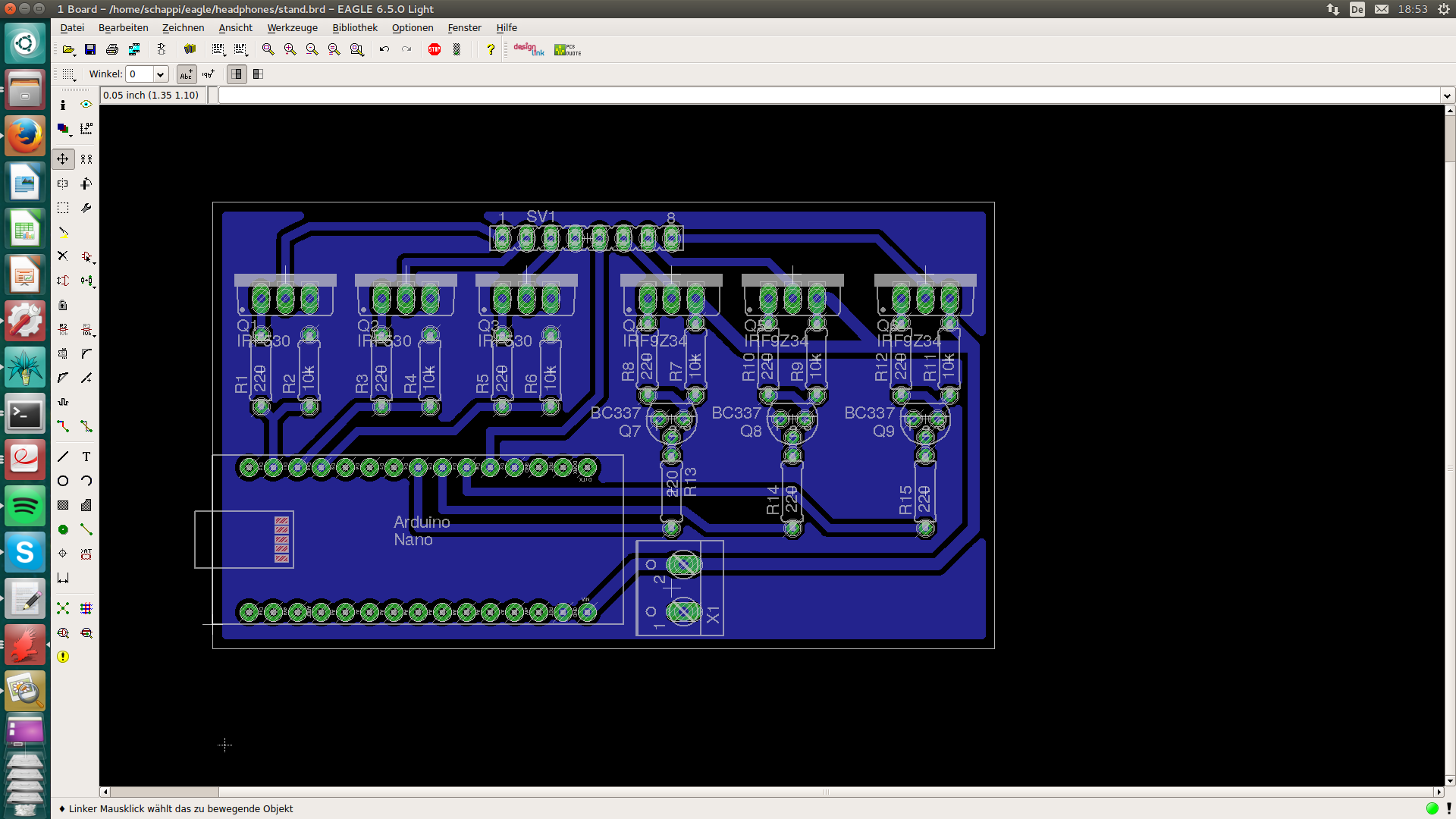

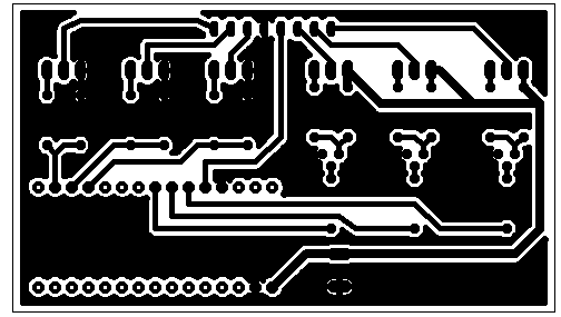

ich habe diese Platine entworfen. Jetzt möchte ich sie als Bild
exportieren, um sie für die Tonertransfermethode nutzen zu können.
Jedoch habe ich das Problem, dass im exportierten monochromen Bild die
Pads gefüllt sind. Mir ist klar, dass dies durch die gelegten Traces
entsteht, jedoch würde ich gerne wissen, ob es eine Möglichkeit gibt,
das diese Pads nicht gefüllt ausgegeben werden.

Pad füllen kann man im CAM Prozessor abschalten.
Meine "Produktionskette": CAM Prozessor -> export nach postscript, dann
in Ghostview/Postscript, von da Export als 2400dpi png

Du machst Dir wahrscheinlich viel mehr Arbeit, als notwendig:
Blende in der Boardansicht alle Layer aus, bis auf "Bottom" und
"Dimesion",
damit Du noch den Rand siehst. Daran kannst Du dann die Platine vor dem
Tonern ausrichten. Nun drucke das so aus und die Bohrungen sind frei.
